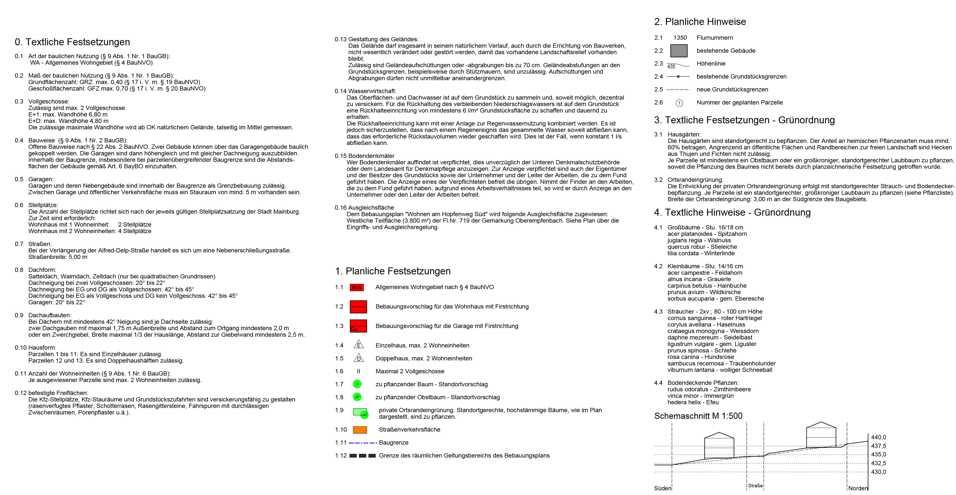

Escroda schrieb:
Wenn Du die baurechtlichen Aspekte mit in die Diskussion aufnehmen möchtest, wäre ein größerer Ausschnitt aus dem zeichnerischen Teil des B-Planes und die gesamten textlichen Festsetzungen nötig, alternativ Hinweise (keine Links), wo man den Plan online einsehen kann.
Ich vermute, dass Garagen außerhalb der überbaubaren Fläche nicht zulässig sind. Der Altan/Balkon und die Außentreppe sind es mit Sicherheit nicht.
Ist Satteldach mit 22° fix?
Gelten die Wandhöhen für alle Grundstücke alternativ oder ist die Bauweise E+1 oder E+D grundstücksbezogen?
Wie ist der Höhenbezugspunkt definiert?
Die durchgezogenen Linien im Bebauungsplan-Ausschnitt sollen vermutlich Höhenlinien sein. Gibt es dazu auch Zahlenwerte?
Steigt das Gelände kontinuierlich oder gibt es bedeutende Verwerfungen? Die NHN-Höhen an den Grundstücksecken und den Baufensterecken wären aufschlussreich.Das Gelände steigt recht kontinuierlich. NHN-Höhen an Ecken habe ich keine...
Zaba1214.02.19 09:12
Meine persönliche Meinung. Den Grundriss kannst Du nur weiterverfolgen, wenn Du eine Bodenanalyse gemacht hast und damit weißt wie teuer Aushub und Deponie werden, früher nicht. ich sehen hier locker über 1000m³ Aushub die wegdeponiert werden müssen. Bei bester Bodenqualität sind das alleine schon über 30k€ und dann ist nur die Erde weg. Wenn die Erde dann eine Klasse schlechter ist wird es dich schon 60k€ kosten.
Kannst ja selbst ausrechnen wieviel ausgehoben werden muss und vergiss nicht, es ist ja nicht nur da UG sondern ganz viel Aushub drum rum, ggf. bis zur südlichen Grenze.
Außerdem weißt Du auch nicht wie dein Nachbar baut, sprich wenn Du dich eingräbst und dein Nachbar nicht, musst Du die Kosten für das abstützen des Geländes links und Rechts selbst tragen. Ich z.B. zahle hierfür nochmal 30k€.
So schön Hanglage auch ist, ist dies nicht für jeden Geldbeutel.
Daher auch die Frage nach dem maximalen Gesamtbudget!
