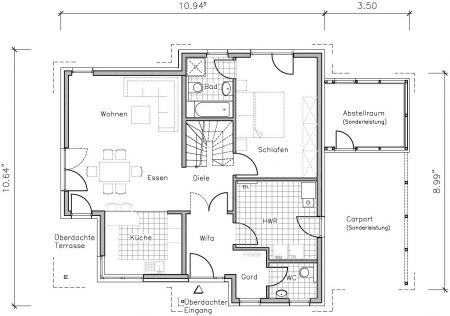

hm... spontan habe ich an unser Haus gedacht, der mit folgenden Grundrissen und versetztem Pultdach vom BU angeboten wird:
Ähnlichkeit ist vorhanden 🙂 Das gibt es natürlich auch größer bzw individuell.

Hi ypg,
es gibt ja ein Grundstück. Der Entwurf richtet sich auch auf das Grundstück. Das Unternehmen hat letztes Jahr eine Baulücke (7 Grundstücke) aufgekauft, worauf so ziemlich alles bebaut werden darf (soweit wir wissen werden die bereits verkauften Grundstücke mit einem Bungalow, einer Stadtvilla und einem Standard Einfamilienhaus bebaut). Wir benötigen nun ein Grundriss, wofür uns der BU ein Angebot unterbreiten wird. Grundflächenzahl liegt bei 0,4 bei einem Grundstück von ~700m² dürften wir also etwa 300m² bebauen. In dem Fall hätten wir auch "die schöne Nord-Süd-Ausrichtung". 🙂

Ich habe mir Euren Entwurf angeschaut:
Wenn Ihr vs. Pult plant, dann braucht natürlich die innere Außenwand oben (dort, wo der dritte Giebel entsteht), eine tragende Wand im EG. Das wäre wohl bei Euch die mittige Wand zwischen Schlafzimmer und Wohnzimmer. Diese solltet Ihr am besten bis zum Eingang (gedanklich) durchziehen und als tragende Wand behandeln. Unsere ist 24 cm breit. Natürlich kann man mit Trägern Durchgänge entwerfen und Räume verbinden.

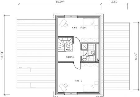

Die Treppe sollte dann schon in dem Bereich sein, der aufgestockt wird.
Das Schlafzimmer würde ich bei Euch von einem privaten Flur begehen, von dem auch die Kinderzimmer abgehen. Wenn es theoretisch gehen sollte, also bei Eurem Plan die Treppe nach rechts und links dann einen Flur. Aber das wird nicht funktionieren, da ja die tragende Wand noch nicht gezeichnet ist.
Zum Thema Gäste-WC: ich finde es nicht schlimm, solang die Kinder klein sind, werden sie eh bei Euch gebadet und auf die Toilette gehen. Später habt Ihr Euren Ausbau, den würde ich für die Kinder vorsehen und oben auch ein kleines Bad integrieren (Bsp. siehe Grundriss in Post #8)
Euer Wohnbereich hat zwar eine Fläche von 48qm (habe ich richtig geschaut?), aber sie ist nicht gut nutzbar. Der Essbereich ist nicht gut 'getrennt' von Eurer Wohnlandschaft, da der Raum angehend quadratisch ist.
Zum Thema Abstellmöglichkeit: wir haben unter unserem tieferen Dach eine Abseite, ähnlich wie ein Dachstuhl/Boden. Mit dem Vorteil: er ist durch eine normale Tür vom OG zu begehen. Das könntet Ihr auch planen und bietet sich geradezu bei der Dachform an.

Ich hoffe doch, dass sich hier noch ein paar finden, die zum Entwurf was beitragen. 🙂Zurück auf Los, da so kein Pultdach zu tragen ist 🙂
