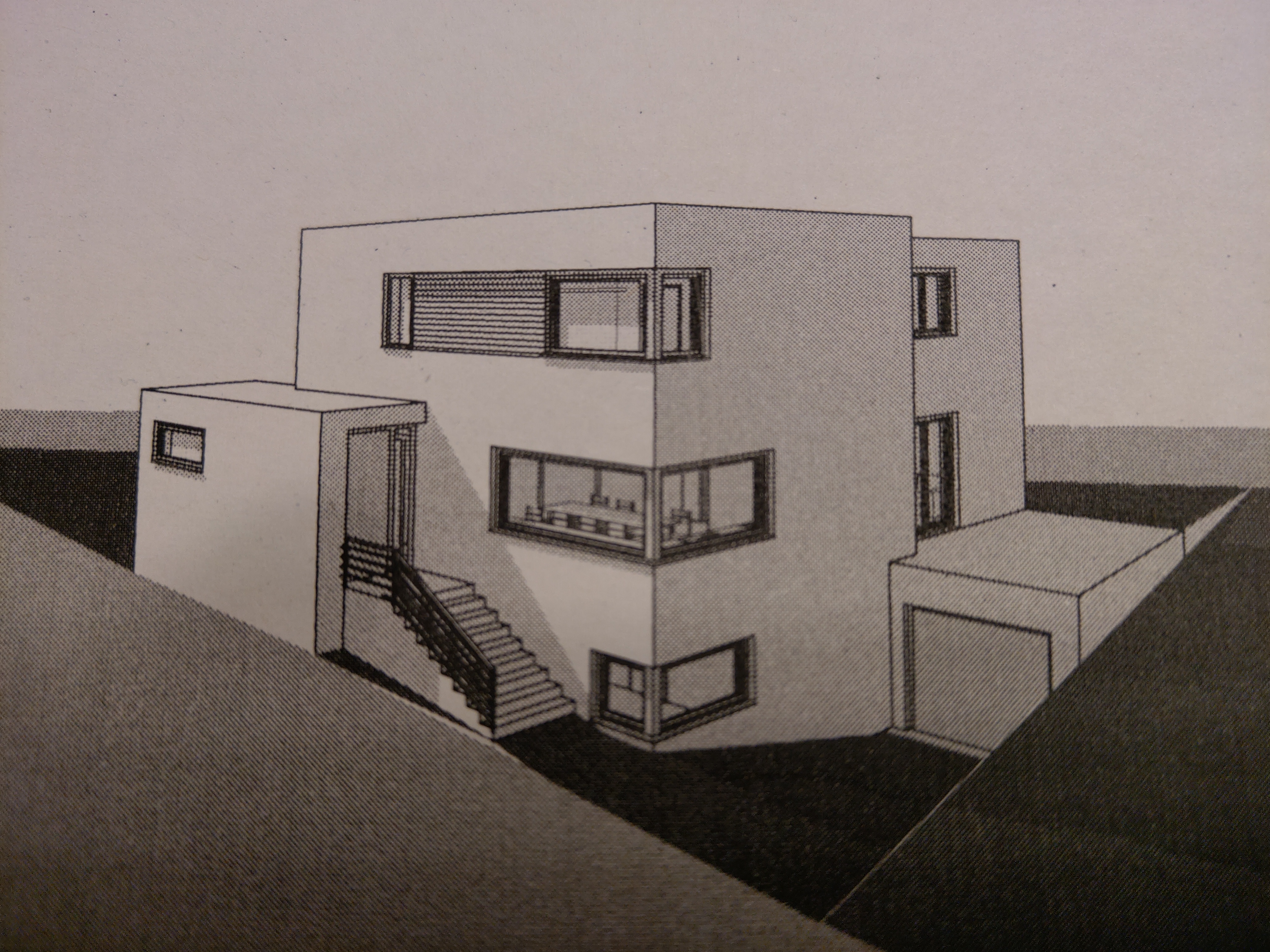

Wir werden unser Haus um die Eiche herum bauen.
Aktuell sitzen wir an den Vorentwürfen. Anbei der aktuelle Stand.
Wie gefällt es Euch?
Moderne zweistöckige Villa mit Flachdach, links Eingangsstufe, große Fensterfronten.
hanse98709.01.19 20:23
Die andere Seite wäre auch sehr interessant.
haydee09.01.19 20:37
Die Seite gar nicht
Tut mir leid
MadameP09.01.19 20:40
Um genau zu sein, wäre die am interessantesten
