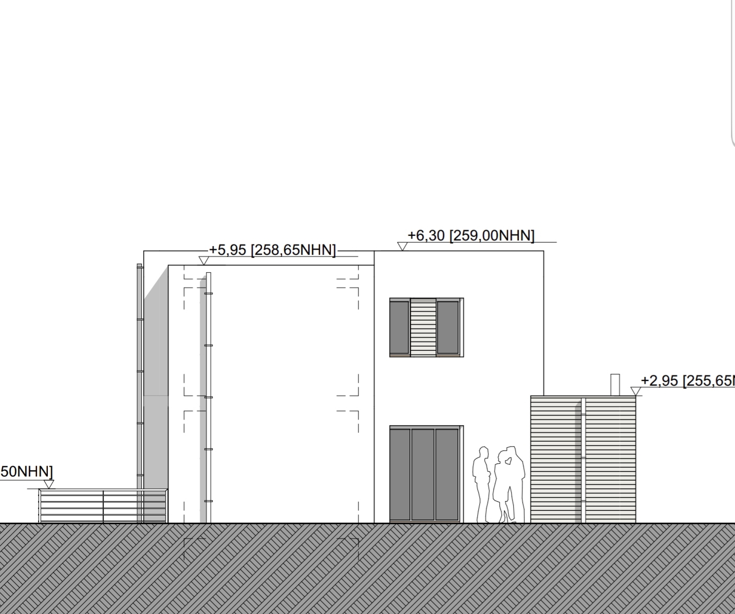

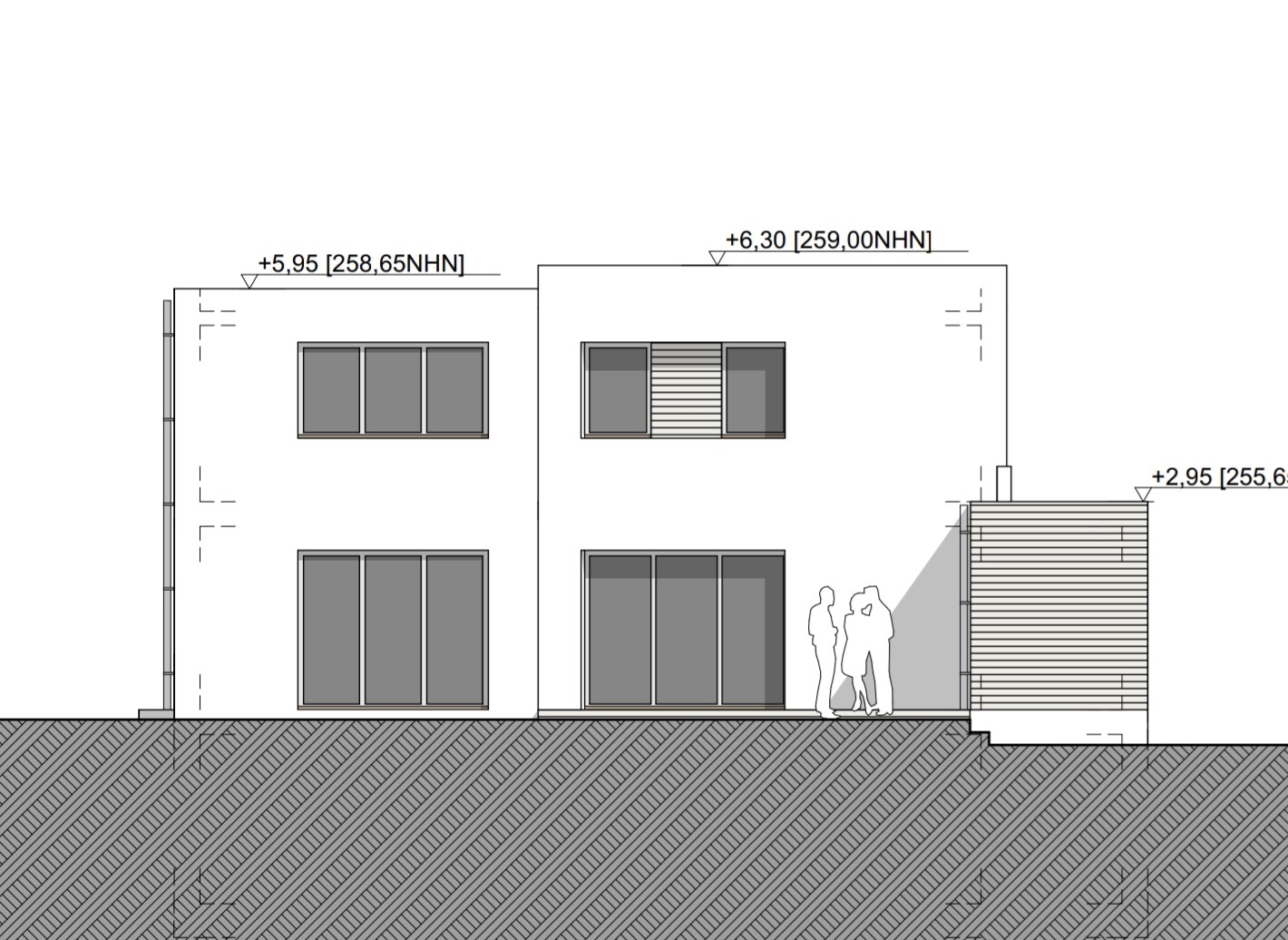

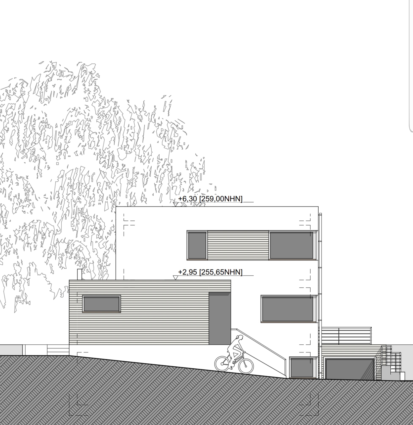

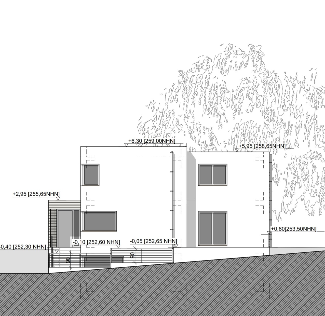

Hier die Außenansichten....
Architektonische Zeichnung eines modernen Mehrfamilienhauses mit Rampe und Fahrradfahrer.
Moderne, zweigeschossige Hausfront als Architekturzeichnung mit Maßen, Baumkulisse im Hintergrund.
Zweigeschossiges modernes Haus mit großen Fenstern; drei Silhouetten davor.
Moderne zweistöckige Hausfront mit Tür, Fenstern und Silhouetten von Personen vor dem Eingang.

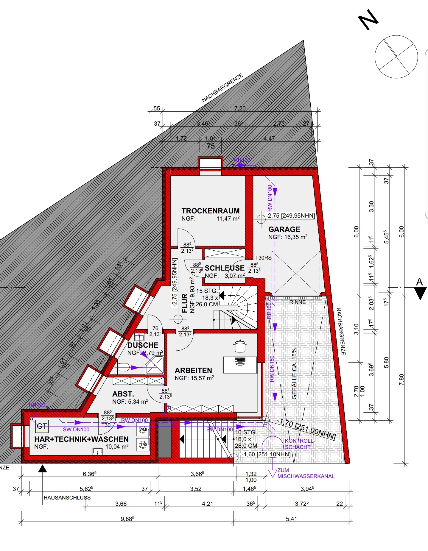

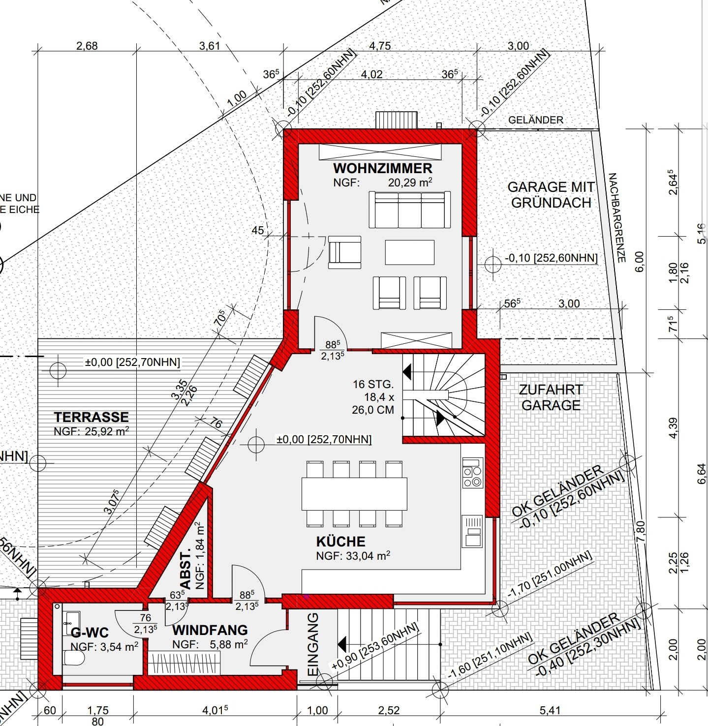

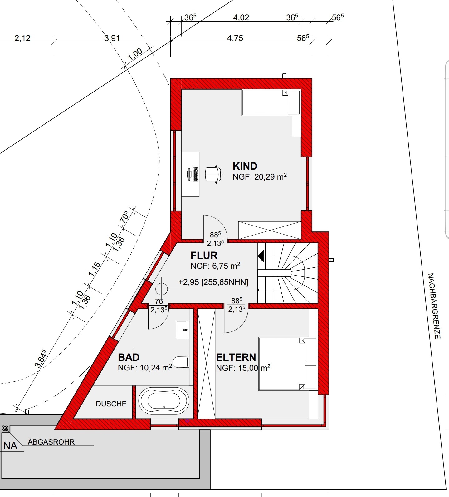

Und hier die Grundrisse...
Grundriss eines Hauses mit roter Umrandung: Trocknenraum, Garage, Flur, Dusche, Arbeiten.
Grundriss eines Hauses: Wohnzimmer, Küche, Terrasse, Garage und Windfang.
Grundriss eines Hauses mit Kind- und Elternzimmer, Bad, Flur; rote Außenwand
Lumpi_LE
05.05.19 15:46
Im Rahmen der Möglichkeiten doch ganz stimmig. Mir wären es zu wenig Räume, aber das muss ja jeder selbst wissen.
O
Oakland
05.05.19 15:50
Vielen Dank.
Wir sind nur zu Dritt...
