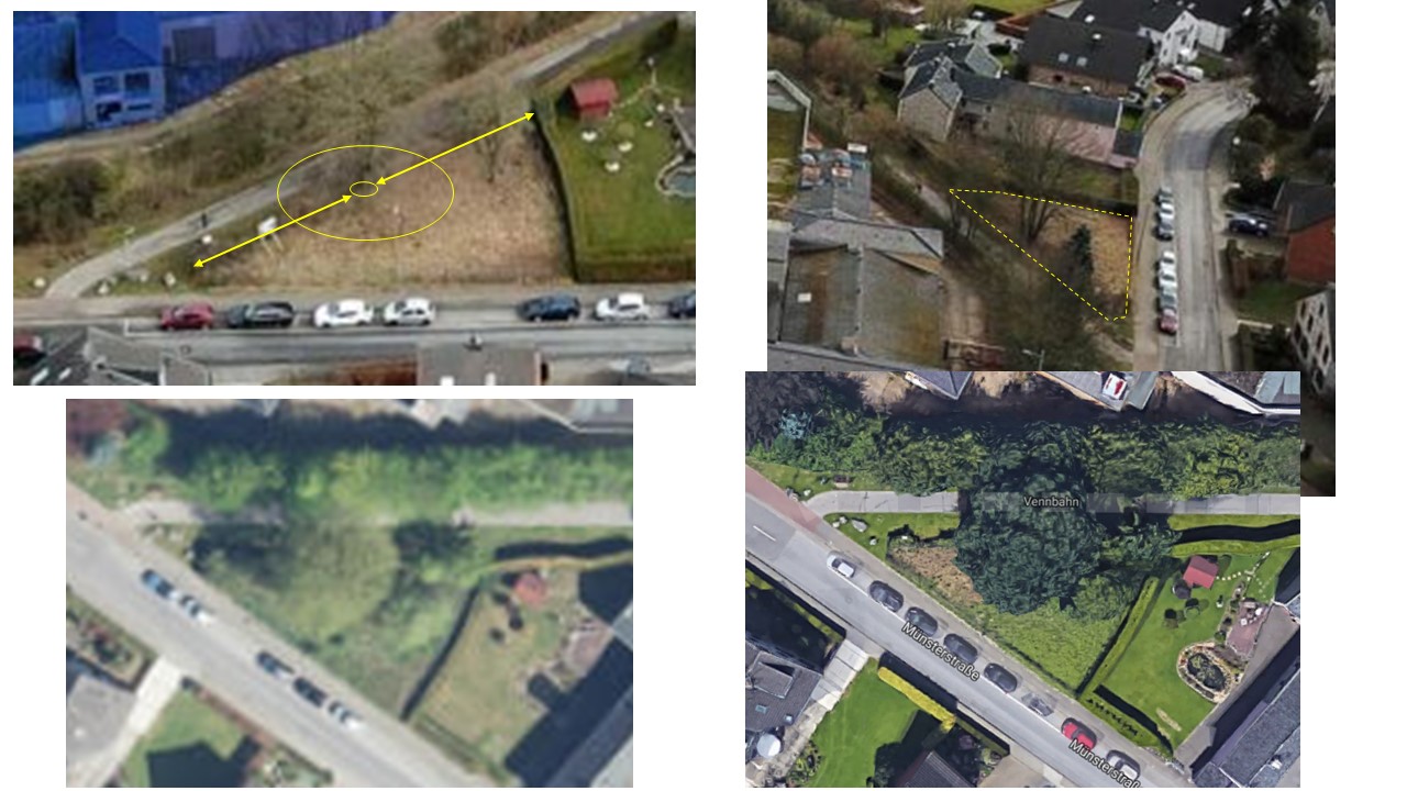

Die Eiche steht den Fotos nach ziemlich exakt mittig auf der Nordgrenze. Das erste Foto scheint günstig im Winter fotografiert zu sein, aber Foto 2 zeigt die drei Hauptstämme sehr deutlich. Dazu noch 2 Luftaufnahmen in den Esri Aerial Daten (unten links) sieht es echt übel aus, die Eiche muss riesig sein.
Vier Luftbilder einer Wohngegend: Straße mit Autos, Gärten; Markierungen Kreis, Pfeile, Dreieck.

Unter den Voraussetzungen ist das Grundstück nicht bebaubar
Und wieder widerspreche ich. Dein Plan ist zu ungenau. Die Nordgrenze verläuft zu weit nördlich und auch der Maßstab ist zu ungenau. Warten wir doch auf einen Plan des TE.
Ja, selbst wenn die Zeichnung ungenau ist (ist sie nicht, aber egal), bestenfalls entsteht noch irgendwo ein halber Meter mehr Platz und das Haus darf dann 3,70 anstatt 3,20 breit sein

Glaube mir, sie ist ungenau.
Nicht egal, denn es geht nicht um 50cm sondern um 2m.

Das Grundstück ist zur Bebauung suboptimal, keine Frage. Genau deshalb fragt der TE ja auch hier nach Ideen.
