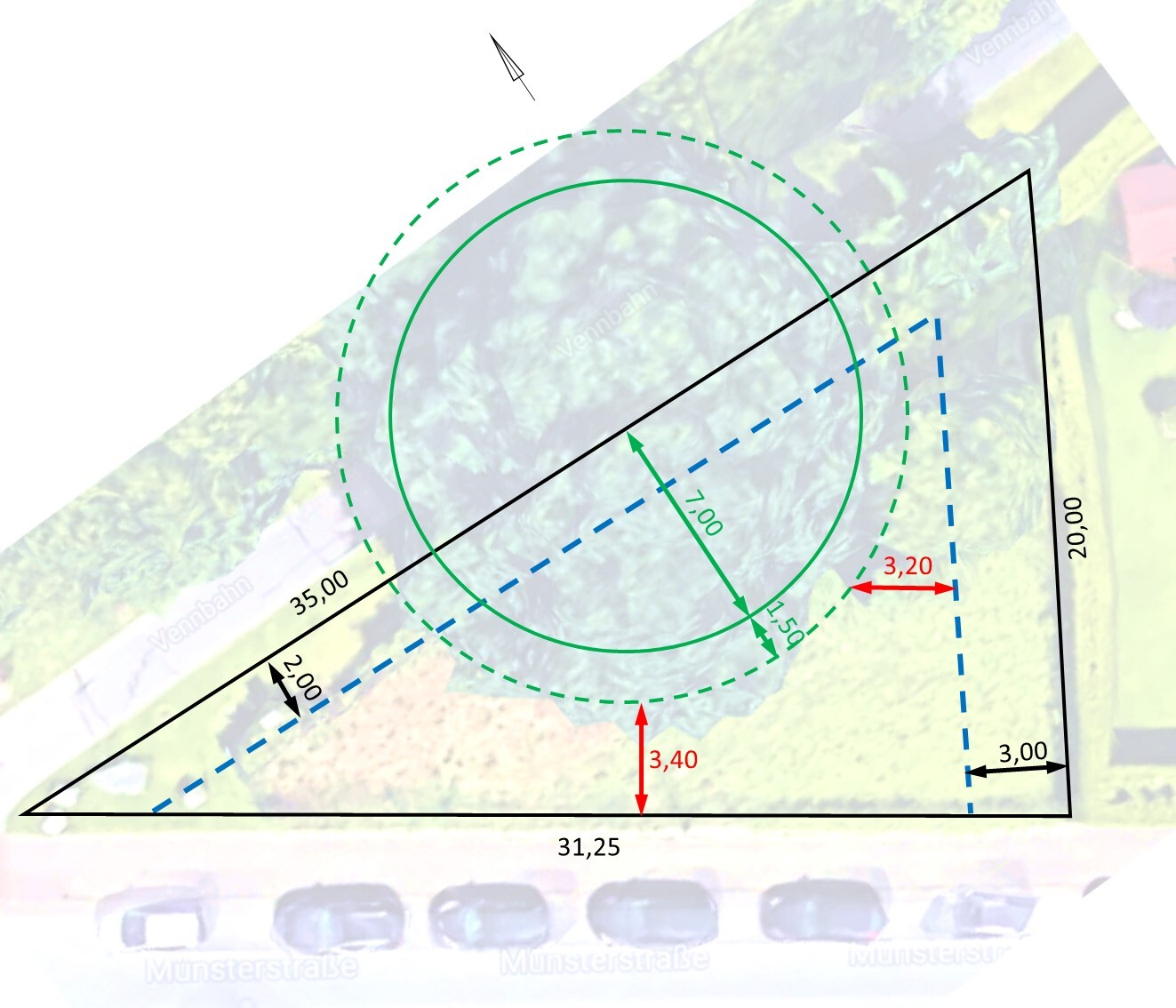

Wie viel habt ihr für das Grundstück bezahlt wenn man fragen darf?
Ich würde auch eine Rückabwicklung anstreben, da eine Bebauung unter den gegebenen Voraussetzungen schlicht nicht möglich ist. Die Kompromisse beim Haus wären so groß, dass sie euch für immer stören werden. Ein L-förmiges Schlauchhaus mit Treppe in der Ecke und schlauchartigen Räumen davon weg in jede der L-Richtungen, das wird weder schön noch praktisch.

Vor allem ist es ja so, dass die Wünsche und die Möglichkeiten weit auseinander klaffen.
Man fragt sich aber schon, wieso man sowas kauft, bevor das alles geklärt ist. War wohl im Sonderangebot?
Escroda
Doch, ist schon möglich.
Da das Grundstück nicht nur kein Filetstück, sondern allenfalls Schwanzflosse und Kopf ist, kann man einerseits mit beschränkten Mitteln eine sattmachende Suppe daraus kochen oder mit Erfahrung und edlen Zutaten ein Gourmet-Menü. Die Kompromissbereitschaft ist hier noch mehr als sonst direkt proportional zur Dicke der Brieftasche.
Kenn ich und weiß ich
Gut. Dann gehe ich davon aus, dass Du Dich schon sehr intensiv mit dem Grundstück auseinandergesetzt hast. Welche Informationen zum Baugrundstück vom Verkäufer weitergegeben wurden, Dir bereits vorliegen oder noch fehlen, geht aus deinen spärlich tröpfelnden Angaben nicht hervor. Wenn der Verkäufer sich mehr oder weniger in Schweigen gehüllt hat, wirst Du wohl selber bei den zuständigen Stellen der Behörde nachfragen müssen. Wenn er Dich vollumfassend informiert hat, dann hast Du doch sicher selber eine Idee, wie der Baukörper aussehen soll und wie er auf dem Grundstück platziert werden soll. Dann könntest Du das mal in deinen Plan eintragen, damit hier die kreativen Grundrissentwerfer eine Chance bekommen.
Mottenhausen
Das wäre jetzt mal maßstabsgerecht, anhand deiner Hand-Skizze und Google Maps.
Ganz ehrlich, warum kauft man sowas? Ich schreibe es jetzt zum dritten mal: Unter den Voraussetzungen ist das Grundstück nicht bebaubar, auch nicht mit Grenzbebauung an der Straße. Habe mal 2 rote Pfeile dahin gesetzt, damit man sieht wie ernst die Lage wirklich ist. Ich dachte schon, dass es schlimm ist, aber die Realität ist noch schlimmer.
Oder es handelt sich um einen Irrtum und die 1,5m Abstand sind nur zum Stamm einzuhalten?
