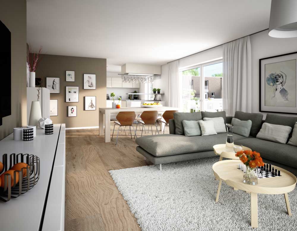

Möglicherweise verrennst Du Dich hier ein wenig in einer Idee. Eine Verjüngung des Raumes erweckt bei mir jedenfalls nicht den Eindruck, dass er nicht lang und schmal ist. Im Gegenteil, er wird ja am Ende noch schmaler. Entspannend wirkt m.E. eher, wenn man eine geschickte Einrichtung plant, Raumteiler stellt oder die Sache als gegeben hinnimmt und mit der Einrichtung eventuell noch betont.
Kann man auch so machen, wenn man die Möglichkeit hat. Allerdings wird durch einen Raumteiler natürlich auch die Idee des "einen großen Wohnraums" genommen, der viel Offenheit und Kommunikation bietet.
Ich habe mal ein Bild angehängt, welche genau diese Verjüngung zeigt. Meines Erachtens sieht wirkt das schon sehr gut und teilweise auch wie ein Raumteiler.
Offenes Wohnzimmer mit grauer Eckcouch, runden Couchtischen, Bildergalerie und offener Küche.
