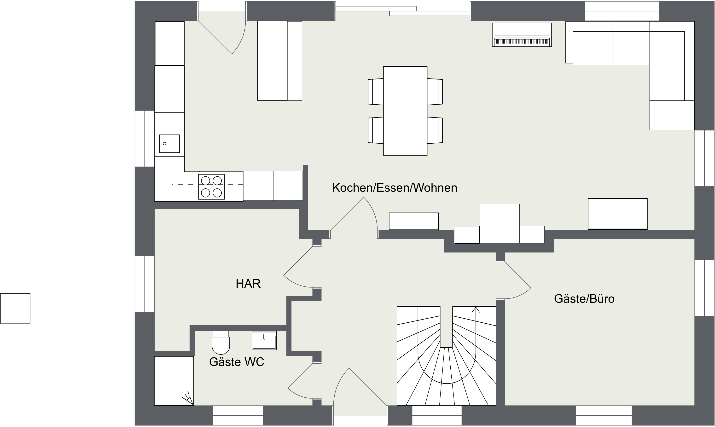

Gestern war das Architektengespräch, und es war echt hektisch...Protokoll durchgehen, Höhenlinie des Hauses festlegen, und dann waren noch ein paar Minuten für den Grundriss übrig...ich habe erst mal meine Ideen zurückgehalten, aber er hatte auch keine für die Garderobe, zumindest so auf die schnelle, und er sah auch nicht so aus, als wollte er sich in Ruhe welche überlegen. Es schien so, also würde der Grundriss im Werkvertrag nur minimal verbessert Warden sollen, aber größere Umplanungen waren in der Zeit überhaupt nicht möglich, geschweige den Ideen von dem Architekten...

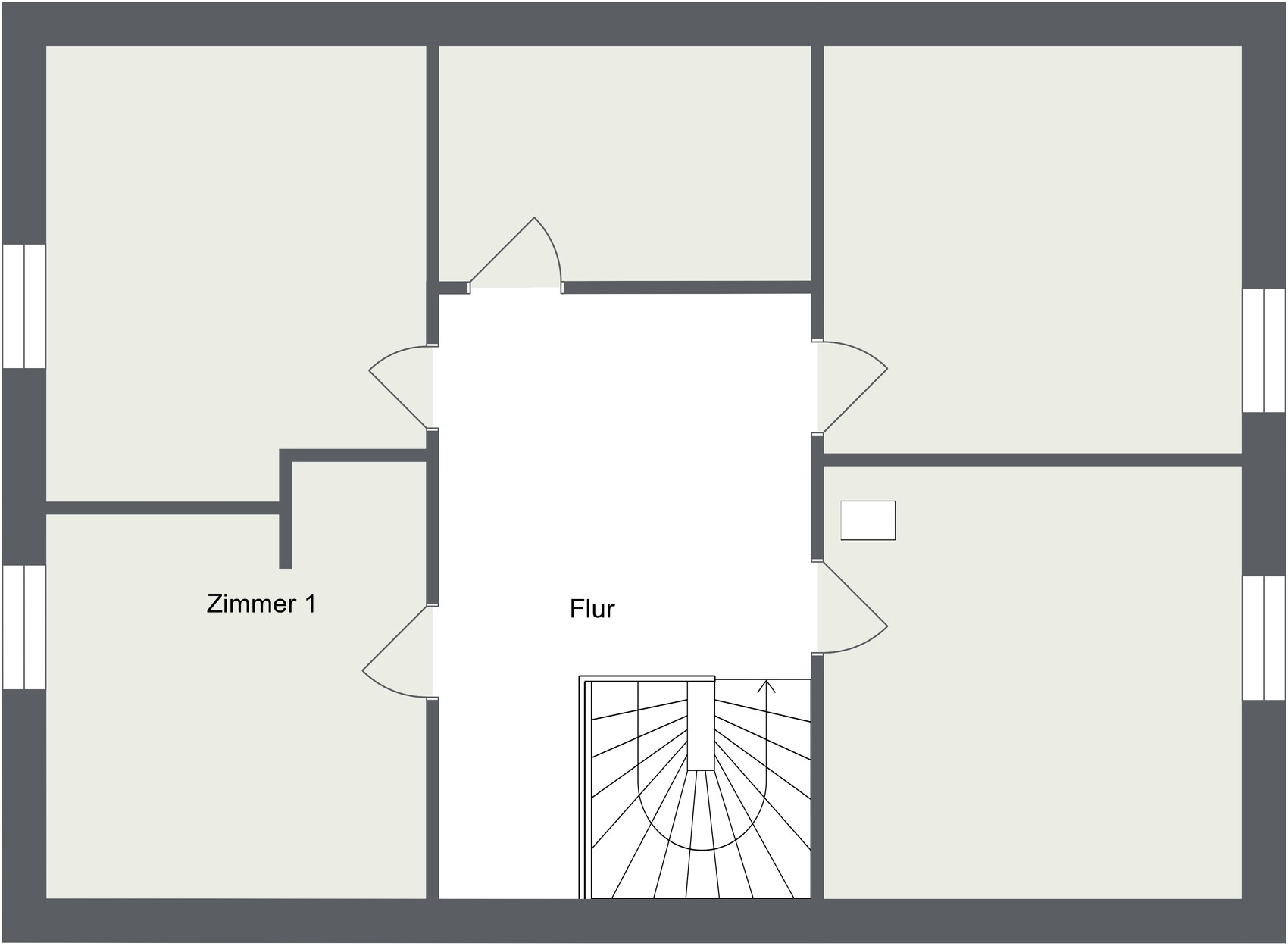

Nun ja, jedenfalls soll die Garderobennische jetzt mittig zwischen Gäste-Bad und HAR - mit einer Breite von etwa 90-100 cm und einer Tiefe von 60 cm. Das Gäste-Bad wird etwas breiter (etwa 150 cm statt 120 cm), die Dusche nicht mehr über die gesamte Breite. Gästezimmer (und Schlafzimmer im OG) ist jetzt 3,8 m breit.
Skizze habe ich beigefügt.
Der Architekt hat weiterhin erst mal die Vertiefung für den Schornstein/Kamin rein genommen, da bin ich aber noch am überlegen, ob das sinnvoll ist...

Was ich mir vorstellen könnte:
- Vertiefung belassen, aber die gesamte Wand Richtung Flur ziehen --> eventuell dann 4,3 m oder mehr machbar im WZ
- Vertiefung weg und gesamte Wand Richtung WZ ziehen --> eventuell mehr Platz mehr im Flur und immer noch 4,35 oder 4,4 m Tiefe im WZ --> geht aber nur soweit Schornstein neben Firstpfette passt, da ist nicht mehr viel Platz
Viel hat der Architekt nicht geleistet, was meint ihr (auch zu meinen anderen Fragen)?
