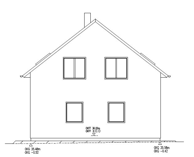

Ich bin mal das Problem der Fenster im OG angegangen und habe die Fenster im Schlafzimmer und Kinderzimmer um etwa 20 cm Richtung Außenwand geschoben. Somit ergibt sich im Schlafzimmer zwischen Fenster und Innenwand etwa 75 cm Platz für Schränke. Im Kinderzimmer nicht ganz so viel (40 cm), aber muss auch nicht. Durch diese 20 cm ergibt sich, dass die unterliegenden Fenster im EG genau mittig liegen. Ich habe mal diese Ansicht nachgebildet, was meint ihr dazu?
Der Schornstein im Schlafzimmer wird vermutlich etwa 3,25 m entfernt der Außenwand stehen, es wird also auch mit den Maßen knapp hier eine Bündigkeit mit dem Einbauschrank zu erreichen?
