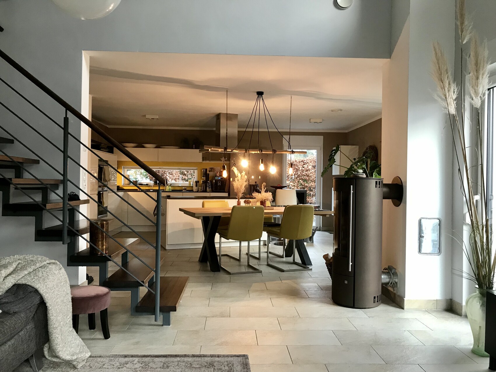

Bei uns ist das leider ähnlich. Küchenbereich im Osten, aber total offen Richtung Süd (Essen) und West (WZ): ab Mittag muss ich in der Küche Licht machen. Das ärgert mich, denn ich halte mich morgens definitiv nicht in der Küche auf, sondern auf der Arbeit.
Aber ihr habt mehr Fensterfläche in der Küche.
Hier mal ein Eindruck von Ostküche zum West-WZ, aufgenommen im Januar
Offener Wohn- und Essbereich mit Treppe links, Esstisch, gelbe Stühle, Hängelampe, Kaminofen rechts.
