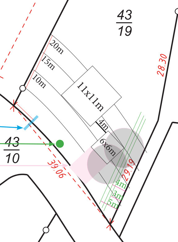

Platzierung: Möglichst nah an der Straße, so wie es der Bebauungsplan hergibt. Zudem so, dass man optimalen Blick Richtung nordwest und norden hat.
Ings. hätten wir es gerne funktional. Die Geschosswahl ist so, dass wir oben schlafen und unten eine große Küche haben mit einem Wohnzimmer sowie im Keller ausreichend Platz.

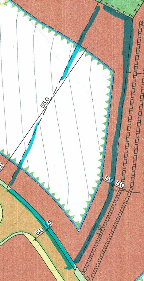

Bezugspunkt ist der grüne Punkt in der Zeichnung. Wenn ich von diesem Punkt bis zur Nord-West Ecke des Hauses gehe, sind das mit Puffer 3m. Dh. wenn man das Haus an der Ecke oben drauf legt kann man noch 9m hoch bauen. Geht man davon aus, dass der Keller unter der Erde liegt, weit aus mehr.
Bitte verwechselt in den beiden Plänen nicht die Höhenlinien mit dem Abstand zur Straße.
Das Haus ist fast parallel zur Straße, nicht aber zu den Höhenlinien. Im Anhang nochmal beide Plane zusammen.
Grundstück_Hang_1m_pro_Linie sind die Höhenlinien
Screenshot_... sind die Abstandlinien zur Straße (parallel Linien zu Straße)
