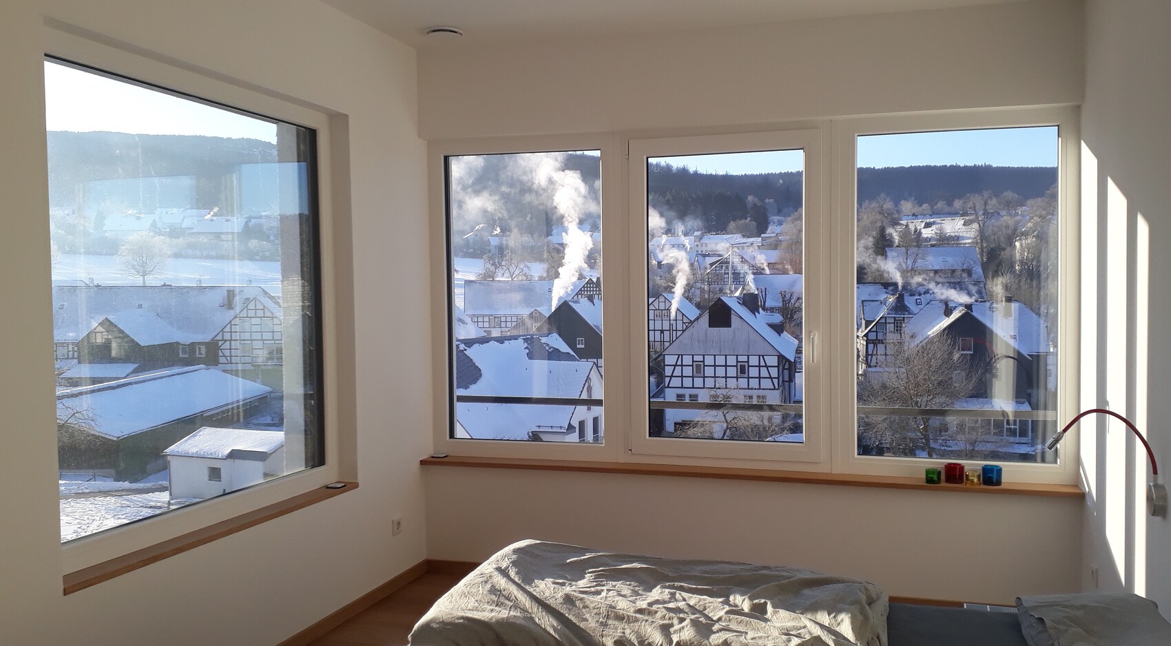

Klarer Grundriss - gefällt mir. Ist natürlich kein Stauraumwunder, aber das ist euch sicher klar.
Nur beim Thema Schlafzimmer/Ankleide hätte ich Anmerkungen. Das Schlafzimmer ist wirklich eng (bei einem 2m breiten Bett hast Du links/rechts jeweils 65cm Platz, was echt nicht viel ist) und die Ankleide frisst im Vergleich zu viel Platz. Vorschlag: die Wand zwischen Schlafzimmer und Ankleide weglassen und das Bett 90° im Uhrzeigersinn an die planuntere Wand drehen. Dann kann man an linke und rechte Wand je einen durchgehenden Schrank machen. Das ergibt diesselbe Schrankfläche und einen deutlich großzügigeren Raum.

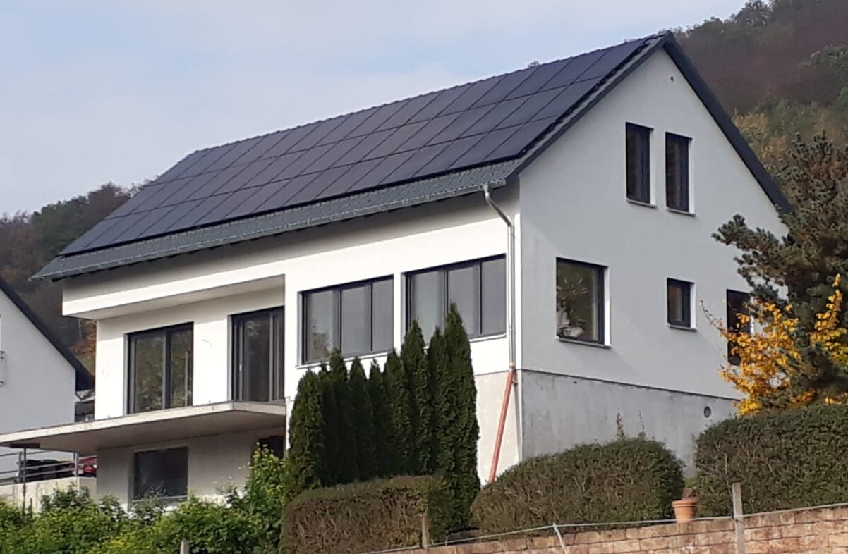

Bei den Eckfenster würde ich mich auch etwas zurückhalten. In der Küche ja, und die bodentiefen Eckfenster im Essbereich auch, aber für das doch recht kleine Haus finde ich die OG-Eckfenster unpassend. Wir haben bei uns mehrere Fenster direkt an die Seitenwand gesetzt. Ist technisch unkomplizierter und sieht von außen schlüssiger aus (finde zumindest ich 😉). Evtl ist das ein Kompromiss? Hier mal Innen- und Außenansicht:
