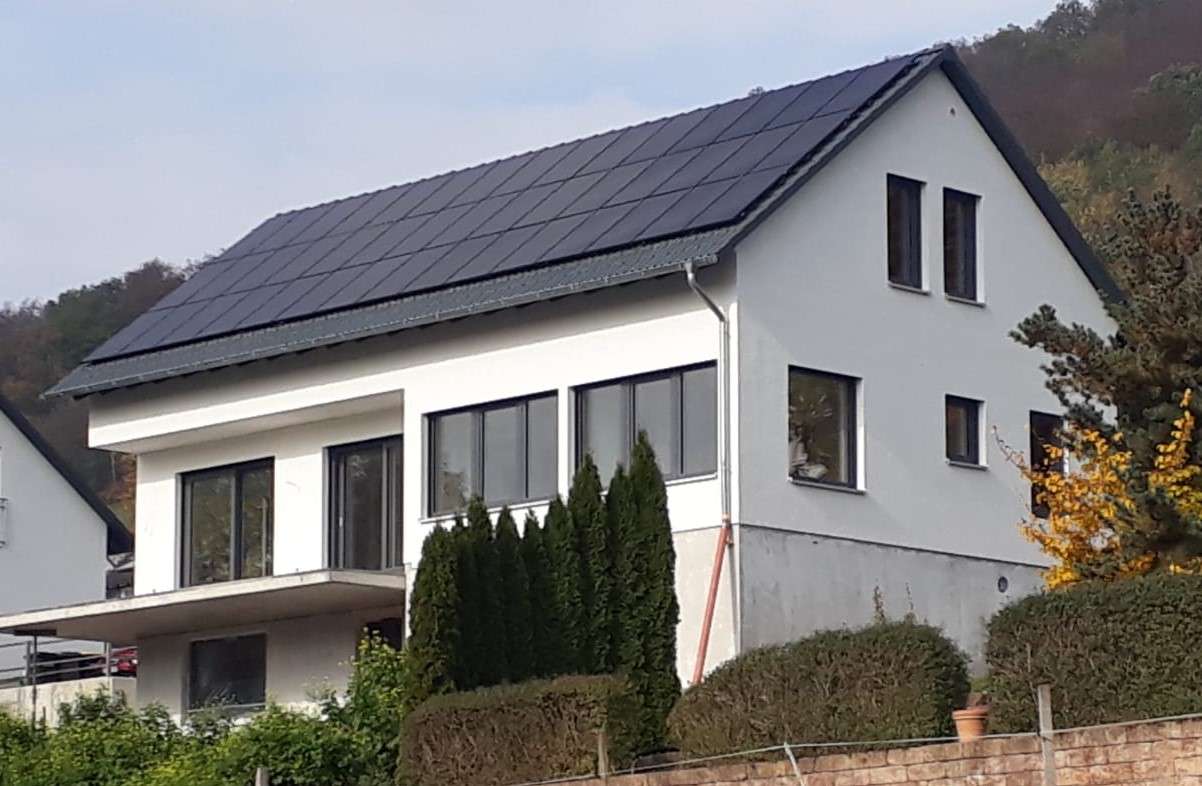

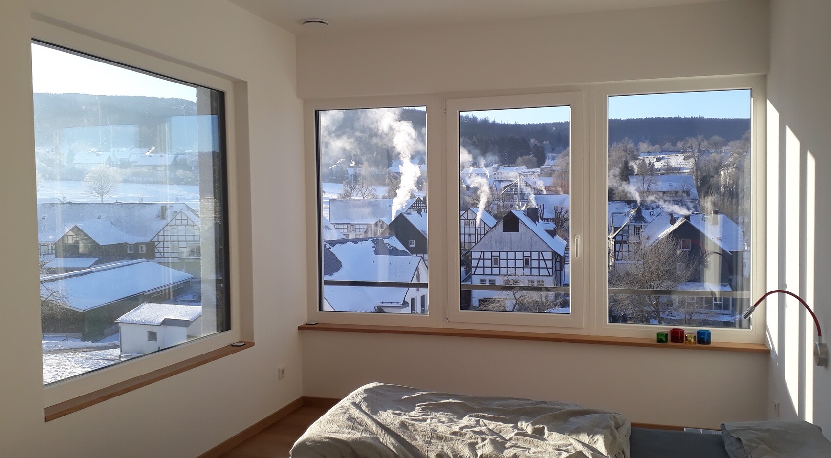

Bei den Eckfenster würde ich mich auch etwas zurückhalten. In der Küche ja, und die bodentiefen Eckfenster im Essbereich auch, aber für das doch recht kleine Haus finde ich die OG-Eckfenster unpassend. Wir haben bei uns mehrere Fenster direkt an die Seitenwand gesetzt. Ist technisch unkomplizierter und sieht von außen schlüssiger aus (finde zumindest ich ;)). Evtl ist das ein Kompromiss? Hier mal Innen- und Außenansicht:
Heller Schlafraum mit großen Fenstern; verschneite Häuser, Rauch aus Schornsteinen, Bett vorn.
Modernes zweistöckiges Haus mit Solpanelen auf dem Dach, große Fensterfront und Hecke vor dem Haus.
