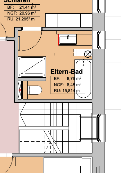

Im OG fallen mir 2 Sachen auf:
- warum der Luftraum wenn man den Platz für ein weiteres Zimmer nutzen könnte?
- keine Dusche im Elternbad? Dann müsste man zum Duschen immer zu den Kindern? Finde ich bissel unpraktisch.
Danke für das Lob!
Ich habe ich selbst gewundert warum ich die Grundrisse nicht einbinden konnte, das muss etwas mit dem Format zu tun gehabt haben, bei den Ansichten funktionierte es. Wir müssen wohl erst noch unsere Erfahrungen mit diesem Forum machen...
- Luftraum: Für Belichtung und das Raumgefühl explizit gewünscht. Zusätzlich ermöglicht es bei eingeschossiger Bauweise einen Kniestock / Drempel in H. v. 1,60m, den wir ebenfalls sehr schätzen.
- Dusche Elternbad: Die Dusche gibt es, war leider vom Raumstempel überdeckt, hatte ich übersehen.

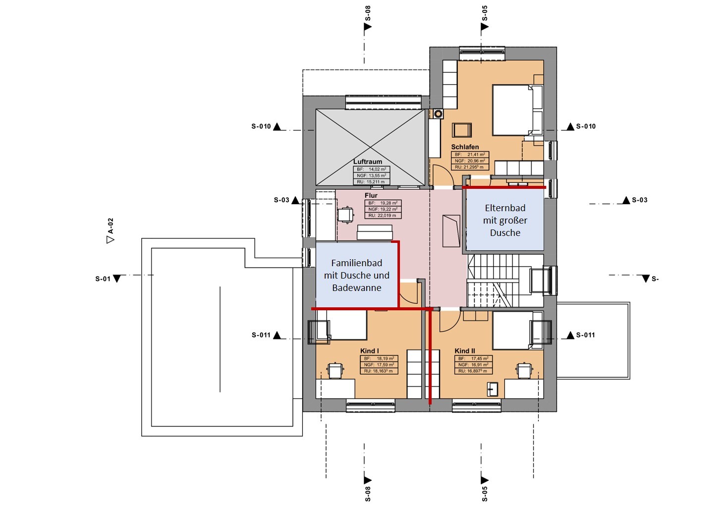

Im OG fallen mir vor allem die vielen "Pfuscherecken" auf (was das ist, erklärt gerne der @11ant ) , die zwar auf dem Papier mehr QM in die Zimmer bringen, aber in Wirklichkeit kaum nutzbar sind (z.B. bei den Kinderzimmern).
Ich wäre da für eine klarerer Strukturierung im OG.
P.S.: Die Fenster vom Klavierzimmer zum Luftraum versteh ich nicht. Warum Fenster? Als Schallschutz reichen die vermutlich nicht aus. Warum sind die dann noch unterschiedlich Groß? Wenn Luftraum sein muss, dann lieber offen oder evtl. noch vollverglast oder eben ein weiteres schönes Zimmer ...
- Pfuscherecken: Ja, es gibt sie. Unsere vorherige Version war genau die orthogonale Ausrichtung, wie von dir aufgezeichnet. Leider hat das Bad so nicht gepasst (hier fehlte in der Grundrissdarstellung leider die Dusche) und die Kinderzimmer waren beide zu klein. In Längsrichtung war leider aufgrund des ortsfesten THs nichts rauszuholen.
- Fenster Arbeits / Klavierzimmer: Wir hätten gerne eine massive Trennug ggü. dem EG. Dennoch möchten wir eine gewisse Transparenz und natürlich auch die Belichtung von der grüßen SW-Fassade für den Erschließungsflur nicht ungenutzt lassen. Die zwei getrennten Fenster begründen sich durch die Möglichkeit bei Bedarf diesen Raum ggf. später noch durch eine GK-Wand in Verlängerung des Kinderbades abzutretrennen. Ein weiteres Zimmer ist zwar immer Klasse, hier haben wir für uns den Raumbedarf gegenüber dem innenräumlichen Qualitäten im Wohn- und Essbereich sowie der Kniestockhöhe von nun 1,60m abgewogen.
