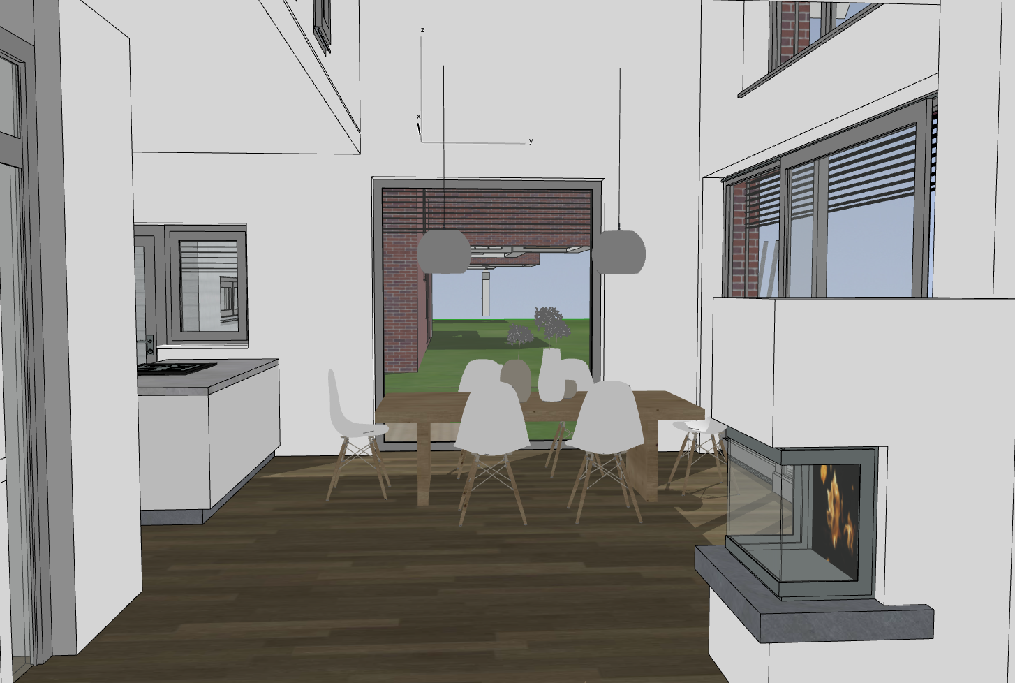

Und einen Luftraum für einen Essbereich zu schaffen und dafür ein Süd-West Zimmer im OG aufzugeben käme mir echt nicht in den Sinn.
Myrna_Loy
Die Kinderzimmer nach Nord-Ost zur Straße zu legen und sich selbst das Prachtschlafzimmer zu geben ist schon eine Ansage :D
house4family
- In der Tat ist uns das auch nicht leicht gefallen, der Innenraum entschädigt jedoch ein wenig dafür.
Moderner Essbereich mit Holztisch und weißen Stühlen, Kamin rechts, Blick nach Garten.
Aus unserer Sicht machte der LR nur über dem Essbereich gen SW Sinn, hier ist (zumindest derzeit) offenes Feld. Über dem Wohnbereich wäre es uns zu hoch - auf der Längsseite böten wir den Nachbarn hingegen spannende Einblicke ;-)
- Kinderzimmer: Gewohnt wird hauptsächlich im EG, so finden wir die Kinderzimmer im NO zwar nicht perfekt verortet, dennoch aber grundsätzlich zu verkraften. Zudem verfügen sie beide über eine gute Belichtung und sind annähernd gleichberechtigt.
Danke für deinen Kommentar.
Was wäre deine Idee für die Aufteilung?
Im OG fallen mir vor allem die vielen "Pfuscherecken" auf (was das ist, erklärt gerne der @11ant ) , die zwar auf dem Papier mehr QM in die Zimmer bringen, aber in Wirklichkeit kaum nutzbar sind (z.B. bei den Kinderzimmern).
Ich sehe da wohl auch Raumflächen / -ecken, die eher "Leerkalorien" sind, aber mangels Bemaßung kann ich keine Pfuschertaschen identifizieren.
Die Bemaßung habe ich entfallen lassen.
Willst Du für diese Ausrede Dummdreistigkeits-Bonuspunkte bekommen ?
house4family
Willst Du für diese Ausrede Dummdreistigkeits-Bonuspunkte bekommen ? :-(
Oh, das ist ja ein angenehmer Ton hier bei Euch! ... die positive Kritik einiger Foristen bringt wirklich weiter! Danke dafür.
Saltsam stimmt mich nur, dass nahezu alle Fachpublikationen ohne die hier vielbesungenen Maßketten auskommen. Ist hier somit doch kein Fachpublikum anwesend oder mangelt es denen nur an den nötigen Umgangsformen, bzw. geht es einigen gar doch nur um einen möglichst sprachlich- schmissigen Verriss?
Da ich noch neu hier bin, bin ich sehr gespannt ob es noch ernstgemeinte und fundierte Beiträge gibt oder das hier in einem wilden Phrasen-Bashing endet. Wir werden sehen... ich hoffe jedoch auf Ersteres, dafür habe ich meinen Beitrag hier eingestellt.
