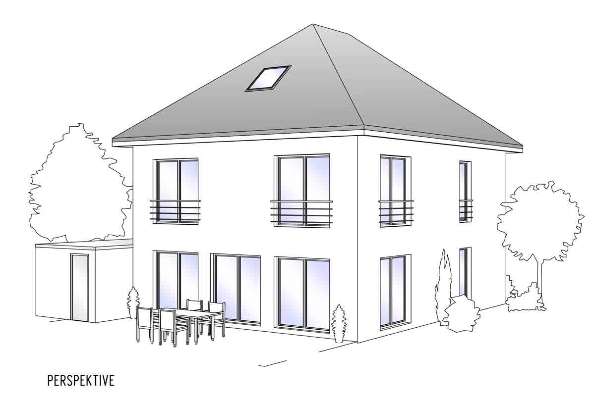

Kannst du mir sagen wie du das genau meinst mit den Außenansichten?
Zu einer Planung gehören neben dem Grundriss auch die Außenansichten.
Wenn du dein jetzt geplantes Haus mal von außen zeichnen würdest, würdest du selbst merken, dass die Fenster so verstreut auf der Mauer daher kommen, dass es einfach kein Gesicht gibt.
Man kann einen Grundriss nicht losgelöst vom Rest planen. Treppe, Kaminzug und Leitungswege ziehen sich genauso über alle Etagen wie auch die Außenansichten.

Das stimmt die Fenster habe ich erst mal nur da platziert wie es für mich im Innenraum passend wäre. Wie würdest du das gestalten, wenn man den jetzigen Plan beibehalten würde?

Ganz ehrlich? Ich würde den Plan komplett verwerfen.
Der Wohn-Essbereich erfordert meines Erachtens eine Komplettüberarbeitung und damit ändert sich die komplette Aufteilung des Hauses.

grundsätzlich sollte die Außenansicht eine gewisse Symmetrie haben, d.h. das die Fenster gleichmäßig und ggf. auch über die Stockwerke hinweg übereinander sein sollten.
Wild verteilte Fenster bringen Unruhe ins Bild.

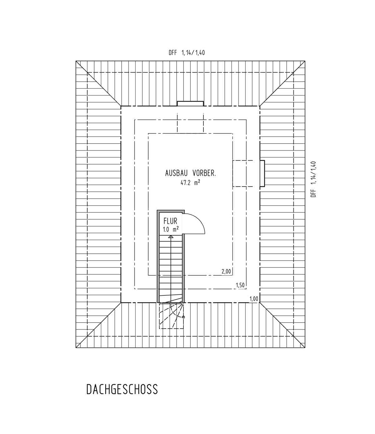

Du mußt auch nicht zeichnen können - da gibt es Menschen, die haben das gelernt Such´ Dir einen Architekten oder Anbieter Deines Vertrauens und besprich mit ihm Dein Raumprogramm. Wenn es in den äußeren Maßen des Hauses bleibt, wird Dir kaum etwas anderes übrig bleiben, als auf den Spitzboden auszuweichen, soll das Raumprogramm in EG und OG nicht vollkommen verkorkst entstehen. Wie lauten denn die Maße für Trauf- und Firsthöhe, Dachform und -Neigung? Der Eingang liegt zum Norden?
Btw. der Hauswirtschaftsraum im EG ist wesentlich zu groß; 10-12 qm reichen vollkommen.
Ein Keller schlägt mit mindestens 50TEUR zu buche, dass ist nicht zu vernachlässigen, der Dachausbau + Aufstockung würde wenn ich richtig gerechnet habe bei ca 20TEUR.
Zäum das Pferd doch anders herum auf. Du hast ein Grundstück im Auge; was kostet es? Wie viel Budget planst Du für den reinen Hausbau incl. aller anfallenden Unwägbarkeiten, Extra´s und Baunebenkosten? Und vor Allem: wo willst Du bauen?
Nachtrag:
Das Wunschgrundstück, welches wir im Auge haben hat die Maße 15m x 20m. Stadtvillen (2-geschossig) dürfen gebaut werden, was uns sehr entgegenkommt.

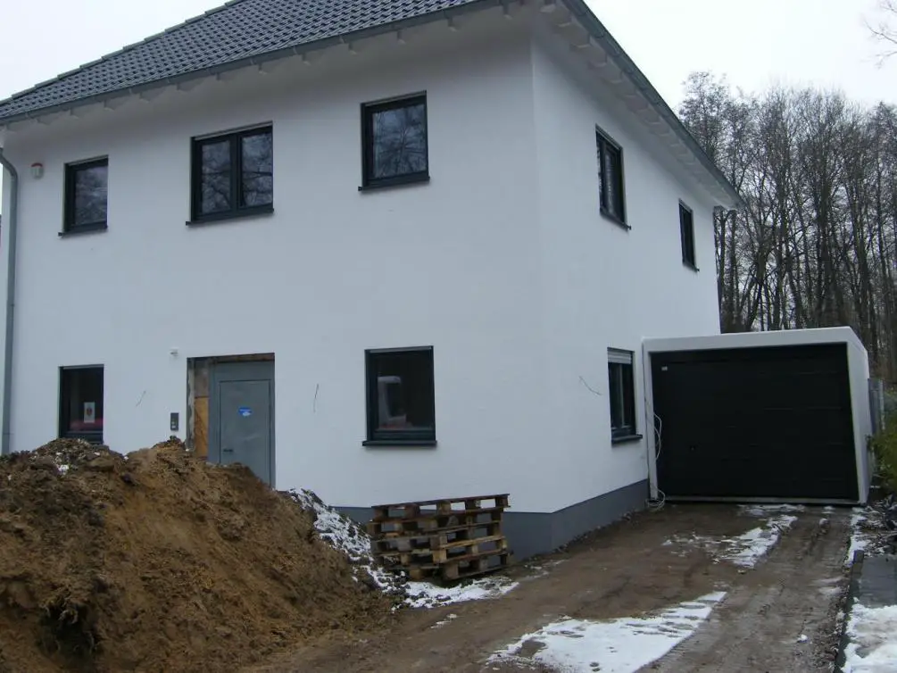

Dann solltest Du die Tiefe des Hauskörpers verlängern; das Baufenster gibt es ja her. Bei entsprechender Planung, im Beispiel 9.00 m x 11.50 m, entsteht im Dachgeschoss ein nutzbarer Raum von 47 qm. Das sollte für ein Arbeitszimmer für 2 Personen ausreichen. Das DG und eine Außenansicht eines unserer Kundenhäuser habe ich Dir mal angehängt. Dieser Grundriss funzt auch, wenn Du ihn auf 11.00 m in der Tiefe begrenzt.
Grüße, Bauexperte
