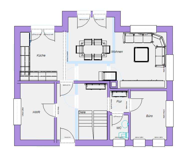

Ich fände ein schönes Arbeitszimmer auch viel sinnvoller. Eine Wand kann man dann komplett mit Schränken versehen, die bis unter die Decke gehen. Da kann man jede Menge drin unterbringen.
Wir haben einen 12,5qm großen Hauswirtschaftsraum und der ist echt groß genug. Größer hätte ich ihn nicht haben wollen - nicht auf Kosten des Wohn- Esszimmers, dass bei Euch verschwindend klein erscheint.
Wir haben übrigens noch eine Querwand von 1,40 m Länge in den Hauswirtschaftsraum ragen. So haben wir mehr Stellfläche für Regale. Ansonsten hätten wir in der Mitte des Raumes viel Platz, der nicht genutzt werden kann.
Lese jetzt erst diesen Thread und bin vom Glauben abgekommen... ein ganz ungelungener "Grundriss" und Beiträge, die sich auf Kleinigkeiten stützen und nicht auf das wesentliche... bis ich #20 gelesen habe. Danke, Bauexperte! Da machte der Thread eine Kehrtwendung.
Wenn ich sinngemäss lese: "an der Kürzung des Flures habe ich gar nicht gedacht", oder diese hin und her an Büromaterialien (wer macht mit seinen Berufsunterlagen so ein Aufstand von oben nach unten oder umgekehrt?.. und zum Mittelpunkt des Lebens), ein Sofa in der Verkehrszone, die die Speis gefühlte 10 Meter von der Küche entfernt hält, ein irrsinnig grosser Hauswirtschaftsraum (so gross wie das Wohnzimmer) und das Unverständnis an der Wichtigkeit von Außenansichten sollte dazu führen, einzusehen, dass man mit einer Hausplanung etwas überfordert ist.
6 Seiten sind hier gefüllt, dennoch führen sie zu keinem Verbesserungsvorschlag, als sich ein schönes Standardhaus Stadtvilla auszusuchen oder zum Architekt zu gehen.
Kleinigkeiten werden hier sehr wohl erkannt und Verbesserungsvorschläge wird es geben.

Schonmal Dankeschön für alle Kritik und Anregungen. Das die Aufteilung grade im EG nicht so passend ist hatten wir auch schon erkannt weshalb ich hier auch nach Anregungen gefragt hatte.
Aber jetzt können wir schon mal ein paar Punkte mit zum Architekten nehmen, wie z.B. den Dachboden vielleicht doch als Arbeits- und Abstellfläche zu nutzen.

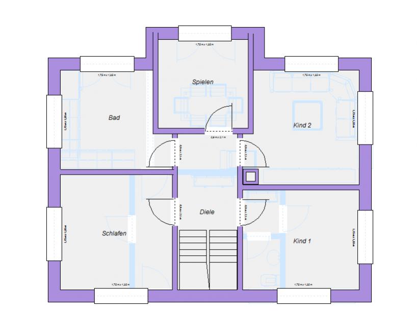

ich möchte Dir auch unbedingt den Rat geben, mal die Standard-Grundrisse zu durchforsten. Im Internet findest Du so viele schöne Grundrisse von z.B. den Fertighausherstellern. Dann bekommst Du ein Gefühl für Raumaufteilung und Größenverhältnisse. Ich denke, für Dich könnte ein ähnlicher Standard-Grundriss wie dieser hier interessant sein:
Grundriss eines Wohnhauses: Küche links, Wohnen zentral, Büro rechts, Flur, Diele, WC, HWR.
Grundriss eines Stockwerks: Schlafen, Bad, Diele, Spielen, Kind 1, Kind 2, Treppen.
Wenn Ihr vom Architekten zurück seid, stellt doch mal den Entwurf ein. Dann können wir noch ein wenig dran rummäkeln.
