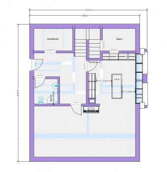

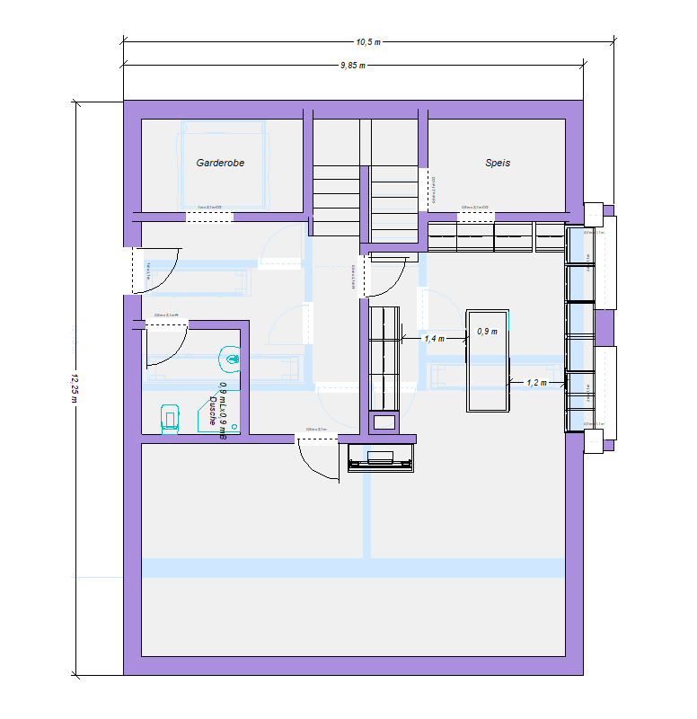

Eigentlich war unsere Idee eine Speisekammer durch die Küchenfront begehen zu können(ja ich weiß, neumodischer Schnickschnack) und diese dann im Norden der Küche anzusiedeln, das würde aber die Lichtachse in dem Bereich verhindern und die Fenster im Norden an der Seite unnütz machen.
Das kommt mir wie einstudiert vor. Hat der Architekt Euch das so erklärt?
Lichtachse hin oder her - in diesem Fall wäre das nicht meine erste Priorität und sie müsste der Speis weichen. Bei der vorgegebenen Breite, müsst Ihr in die Länge gehen, um ausreichend Größe zu generieren. Ein zentraler Zugang im Norden mit großzügigem Eingangsbereich verhindert dann zwangsläufig eine "nicht schmale" Küche. Deswegen würde ich mich von diesem Eingang lösen und mal über einen Eingang an der Seite nachdenken. In etwa so:
2D Grundriss eines Hauses mit Bad Garderobe Treppen und Küchenbereich
(Mein Programm ist schon sehr alt und kann nicht alles perfekt darstellen. Für den nötigen Chic muss der Architekt sorgen - mir geht es nur um die Aufteilung.)

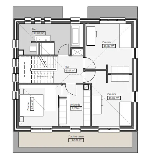

Ausserdem steht das Bad im OG zur Diskussion, da wir zwar die Idee mit der "abgetrennten" Toilette sympathisch finden, allerdings könnte durch den Dusch/Waschtischbereich der Raum insgesamt eher klein wirken, obwohl er sehr groß ist.
Ja, würde ich auch nicht machen. Der Raum ist zu schmal für das T und wirkt dann erdrückend. Es gibt auch wunderschöne Bäder ohne versteckte Toi. Ihr könnt im OG auch nicht verschwenderisch sein.

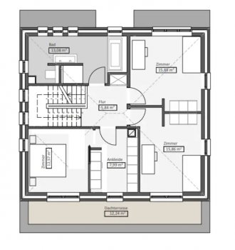

Das Schlafzimmer im OG ist auch noch nicht perfekt, da wir eigentlich ein separates Ankleidezimmer haben wollten, durch den begrenzten Platz im OG(eingeschossige Bauweise ohne Dachschrägen) ist aber das Schlafzimmer relativ klein und wir hätten es gerne etwas geräumiger. Kinderzimmer sind dagegen großzügig genug.

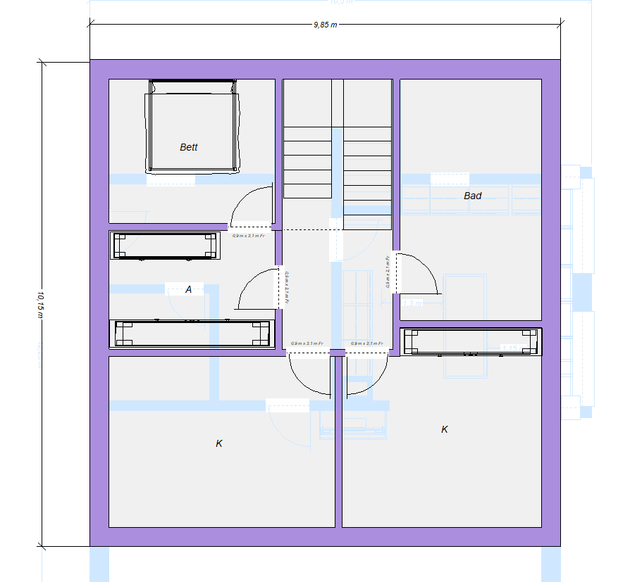

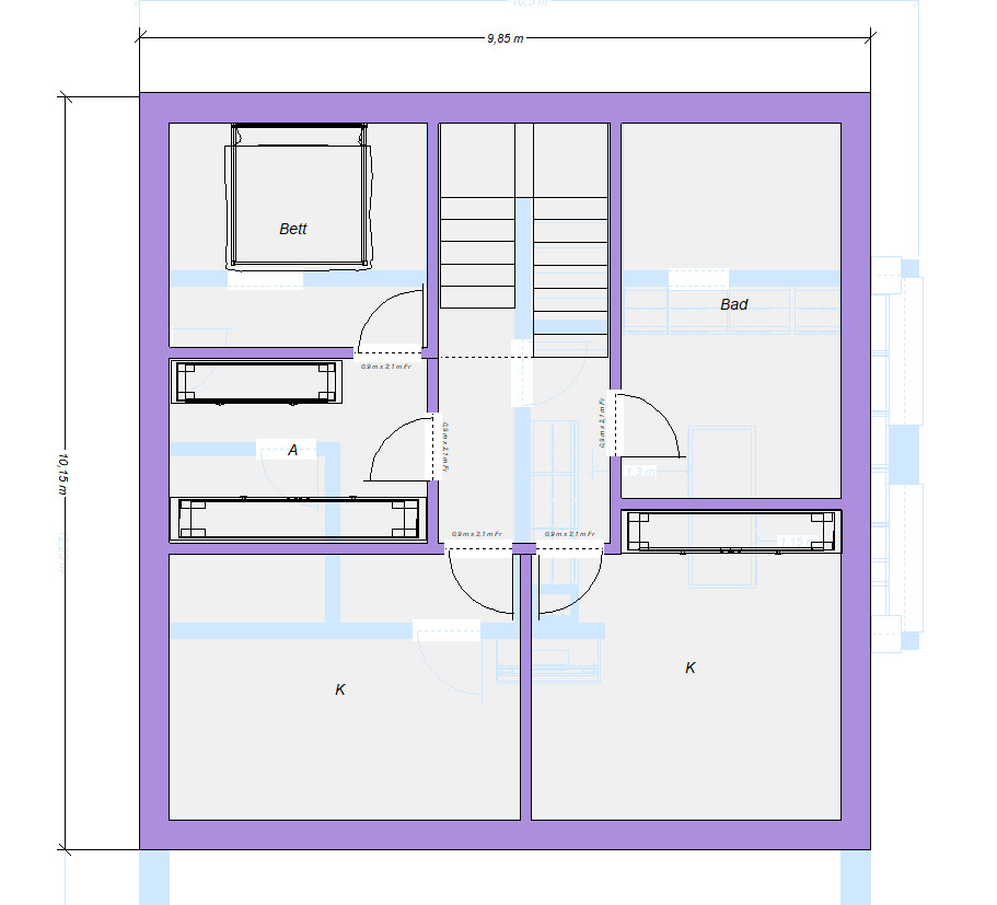

Der Raum ist m.E. groß genug. Dreht doch mal das Bett. Dann kann die Ankleide noch minimal wachsen. Ich habe mal den "Pups" gegenüber stehen lassen, damit man erkennt, wo die Wand zuerst war. Außerdem ist das imho angenehmer, wenn die Tür nicht direkt neben dem Kopfende ist. Das Fenster im Westen müsste dann noch etwas in den Norden rutschen oder ganz weg fallen. Mich stört eher das Gefrickel mit den Kinderzimmerwänden. Dazu das Schlafzimmer im Süden, wo die Kinder eigentlich mehr davon hätten. Das ist alles noch ziemlich unrund.

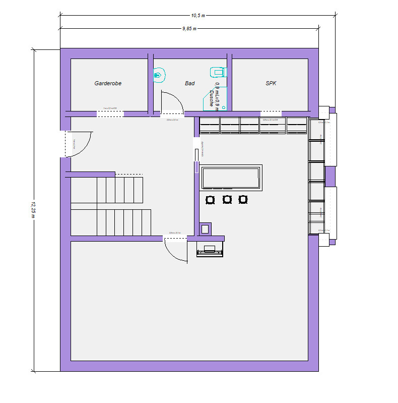

Man könnte auch überlegen, die Treppe in den Norden zu legen:
Grundriss: Garderobe links, Speis rechts, Treppe Mitte, Bad links unten, Wohnbereich unten.
Grundriss eines Wohnhauses: zwei identische Wohnungen mit Bett, Bad, Küche und Flur.
Dann finde ich die Aufteilung im OG geschmeidiger und sinnvoller. Kinder mit Licht, Bad mit der aufgehenden Sonne und die Eltern müssen sehen wo sie bleiben.
Übrigens die Trennwand im Wohnzimmer solltet Ihr Euch gut überlegen. Auf dem Papier sieht das ja recht ansehnlich aus, aber in Realität steht dort einfach mal eine "Verdunklungswand". Das sollte man unbedingt 3D ansehen!

Danke für deinen Input Katja!
Das ist ein Ansatz den wir auch schon hatten, allerdings wird das Haus dann von der Straßenseite recht unansehnlich und wir möchten es auch optisch gerne ansehnlich. Wir versuchen es mal im aktuellen Konzept mit Implementierung von Speis im Norden und die Küche dann kleiner als jetzt, dafür mit U-Form ohne freistehende Insel.
Sehe ich genau so. Uns jetziges hat ziemlich genau gleiche Maße und ist "offen" gestaltet und gefällt uns.
Danke für den Vorschlag. Das Bett werden wir definitiv drehen, die Frage ist das Ankleidezimmer. Wir haben jetzt eins, was zwar durchs Schlafzimmer erreichbar ist, aber nicht als Durchgangszimmer. Waren gestern in einem wie auf der Skizze und uns hat nicht so gefallen beim Reinkommen direkt in den "engen" Kleiderschrank zu gucken (womöglich noch unaufgeräumt)
Ja, das Carport oder die Stellplätze scheinen mir noch unüberlegt. Ganz besonders im Zusammenspiel mit Fenstern oder Lichtschächten. Die würde ich immer mit einzeichnen lassen. Sonst gibt es hinterher böse Überraschungen.
Kannst du da noch mal drauf eingehen? Wenn man die Garage an der östlichen Grenze hinterm Haus platziert, dann kollidiert die mit den Fenstern oder Lichtschächten?
Die möchten wir ohnehin nicht, das war der Vorschlag vom Architekten. Freunde von uns haben das so und mir fehlt da das offene Raumgefühl.
Was verdunkelt sie denn? Es ist dort, wie es derzeit ist, eine ganze Glaswand seitlich eingezeichnet. Insofern wird da nix verdunkelt.

Früh, wenn die Sonne im Osten steht, wird es im WZ dunkler. Es ging mir dabei aber weniger um's Licht, als um das Raumgefühl. Das ist bei solchen Trennwänden meist nur auf dem Papier hübsch anzusehen. Man stelle sich z.B. die Ansicht von der Terrasse zurück ins WZ vor - mit und ohne...
