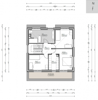

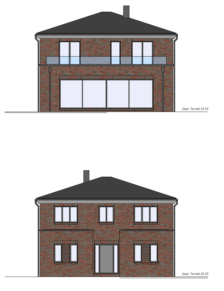

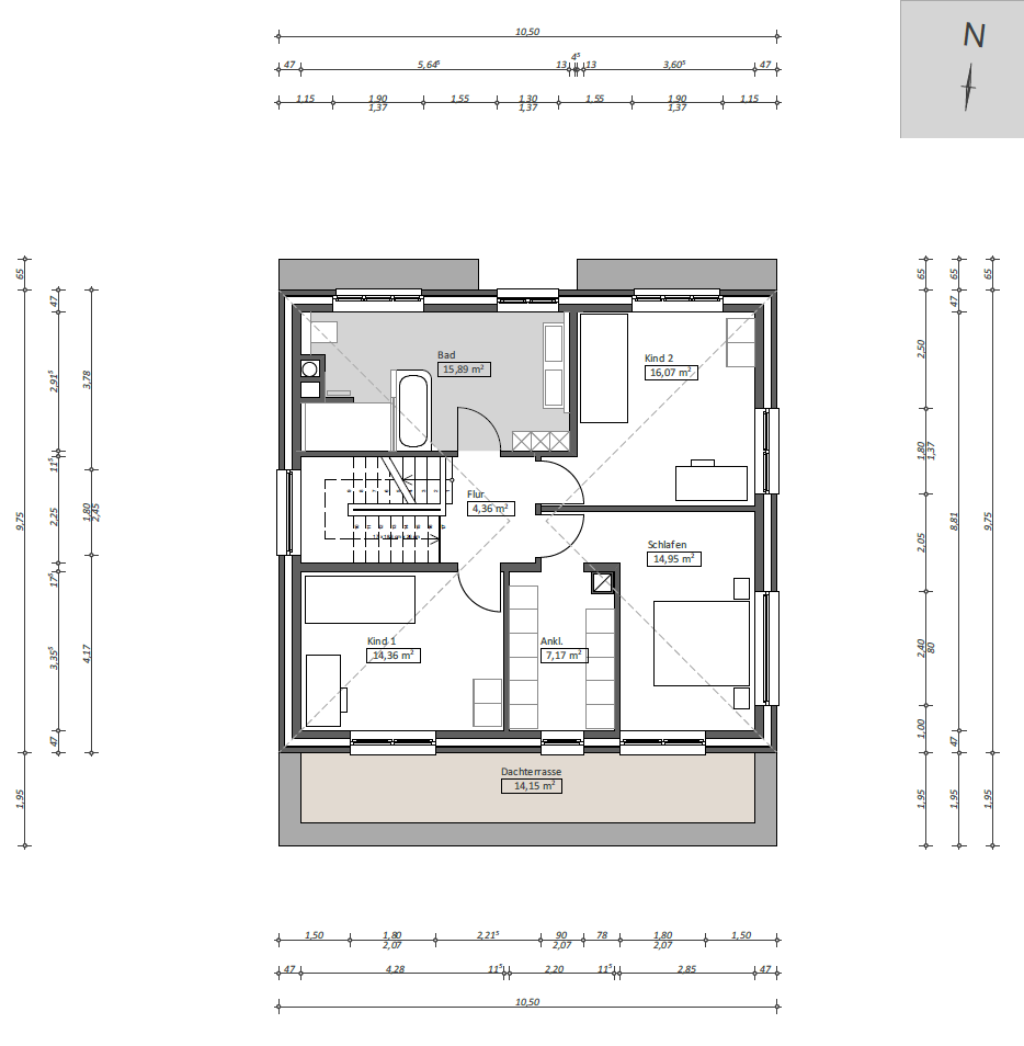

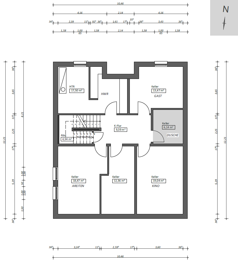

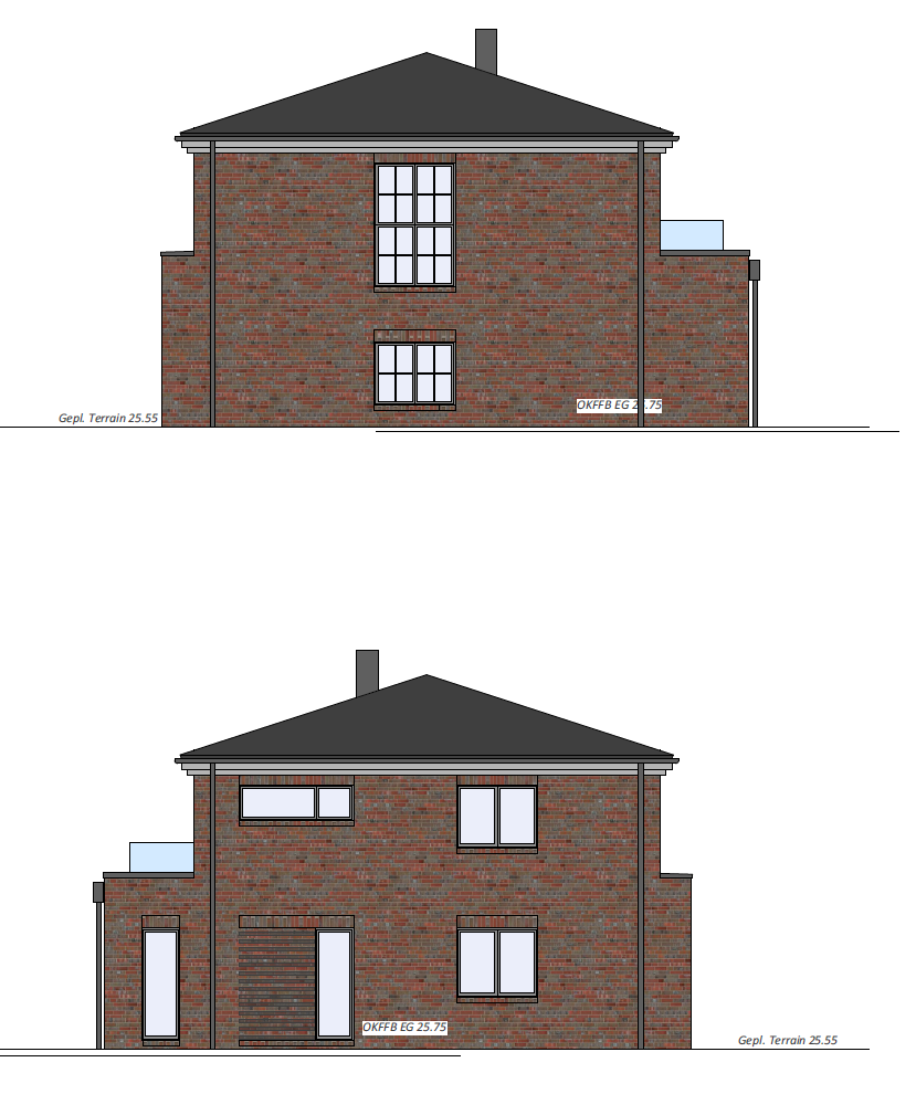

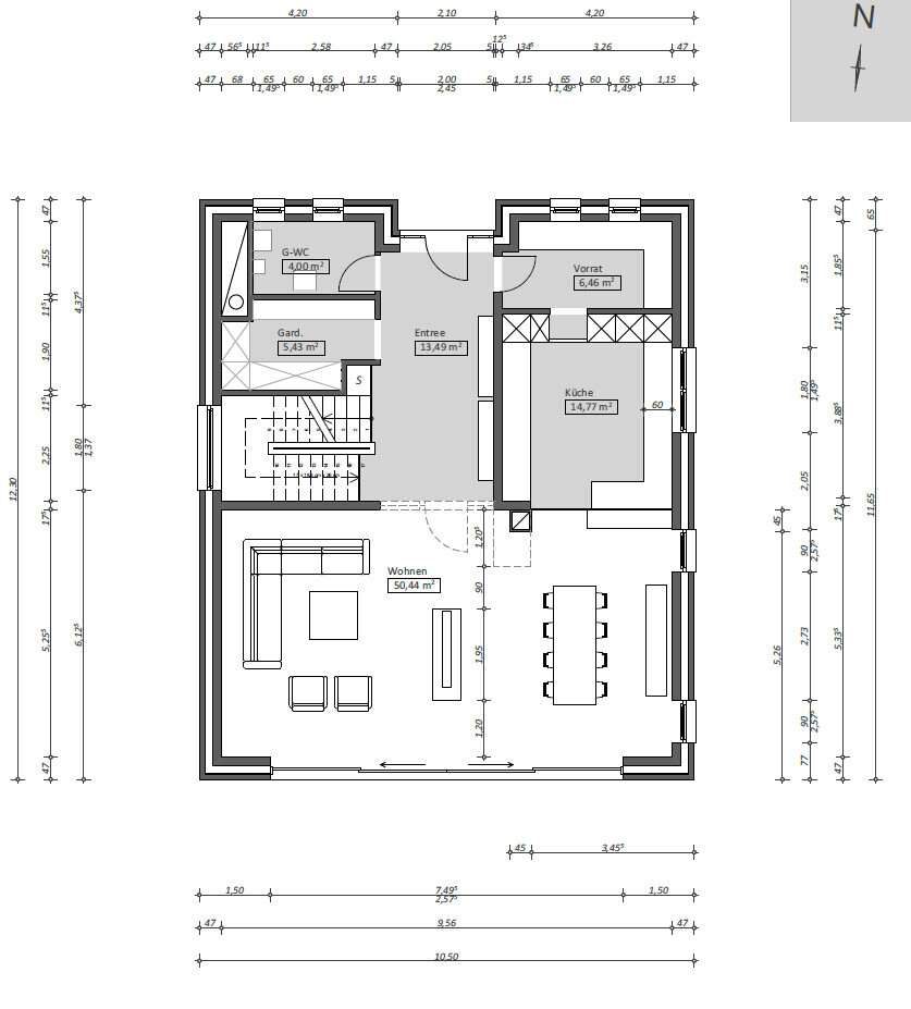

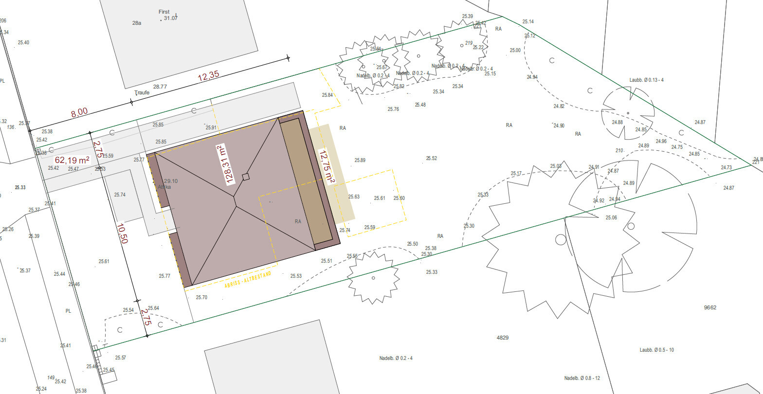

Hallo in die Runde. Wir haben mittlerweile den zweiten Entwurf bekommen.
Was uns dabei noch nicht so gut gefällt:
- Wandvorsprung zwischen Kellerraum und Arbeiten
- Anordnung Bad oben
- Fenster Treppe
- Fensterposition Rückansicht oben
- Türbereich Kind 2
- Türbereich Schlafen
- Fenster Wohnzimmer Richtung Westen ja/nein
Lageplan: Gebäudegrundriss mit Grundstücksgrenze, Maßangaben, Abrissbereich und Bäumen.
Grundriss Kellergeschoss: zentraler K-Flur, Treppenhaus, HWR; Räume: GAST, KINO, ARBEITEN, DUSCHE.
Grundriss eines Hauses mit Wohnzimmer, Küche, Entree, Garderobe, Vorrat, G-WC und Treppenhaus.
Obergeschoss-Grundriss: Bad, Schlafen, zwei Kinderzimmer, Ankleide, Flur, Dachterrasse.
Zweistöckiges Backsteinhaus aus Backstein mit dunklem Dach; Vorder- und Rückseite mit Fenstern.
Zweistöckiges Backsteinhaus mit dunklem Dach, mehreren Fenstern und Kamin, seitliche Anbauten.

Auf die Schnelle:
Kochinsel nicht mehr wichtig? Zugang Küche nur noch durchs Wohnzimmer?
Kinderzimmer ungleiche Größe. Zugang Kind zum Balkon gefährdet Privatsphäre im Elternschlafzimmer.
F
flymac
Auf die Schnelle:
Hallo Katja,
Danke für deinen Input.
- Frau gefällt die Küche einfach nicht wie sie vorher war (trotz Insel) und möchte daher auf diese Anordnung ausweichen.
- Zugang zur Küche auch über Flur und Speis möglich.
- ungleiche Größe Kinderzimmer ist noch ein zu lösendes Thema.
- Zugang Kind Balkon ist ok für uns, haben wir jetzt auch so und am Ende haben wir auch noch Rollos.
