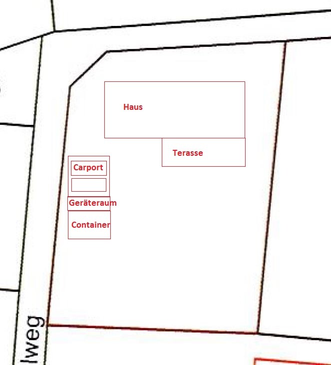

nein ich würde gerne ein Doppelcarport mit angrenzenden Geräteraum für die Autos und Gartengeräte aufstellen. So einen Container würde ich halt günstig bekommen und soll als Werkstatt/ Stauraum dienen. Da für eine Werkstatt im Haus einfach kein Platz mehr wäre.
Natürlich möchte ich mir den Garten nicht zuballern aber irgendwo müssen die Autos ja hin und der Container ist etwas als Kompromiss gedacht um noch eine Werkstatt für mich zu bekommen. schön verkleidet oder bemalt ist er vielleicht auch nicht mehr so ein Schandfleck

Mach Dir die Westsonne nicht zu. Pack das, wenn es denn so sein soll beides in die Ecke des Grundstückes runter, so dass das Westlicht ungestört....oder stehen da im Westen eh grosse eichen/hohes Haus? Dann wäre es eh egal!

Zur Raumaufteilung: Büro/WC zusammenpacken und Leo da rein.
Wo Leo jetzt ist, da kommt hin: Von außen zugänglich das Büro und ein WC.
Hübsch wird so ein Container nicht. Pack Kletterpflanzen davor. Efeu oder so der immer grün ist.
Setz das ganze doch in den Nord-Osten an die Grenze und der Bungalow wird ein L
