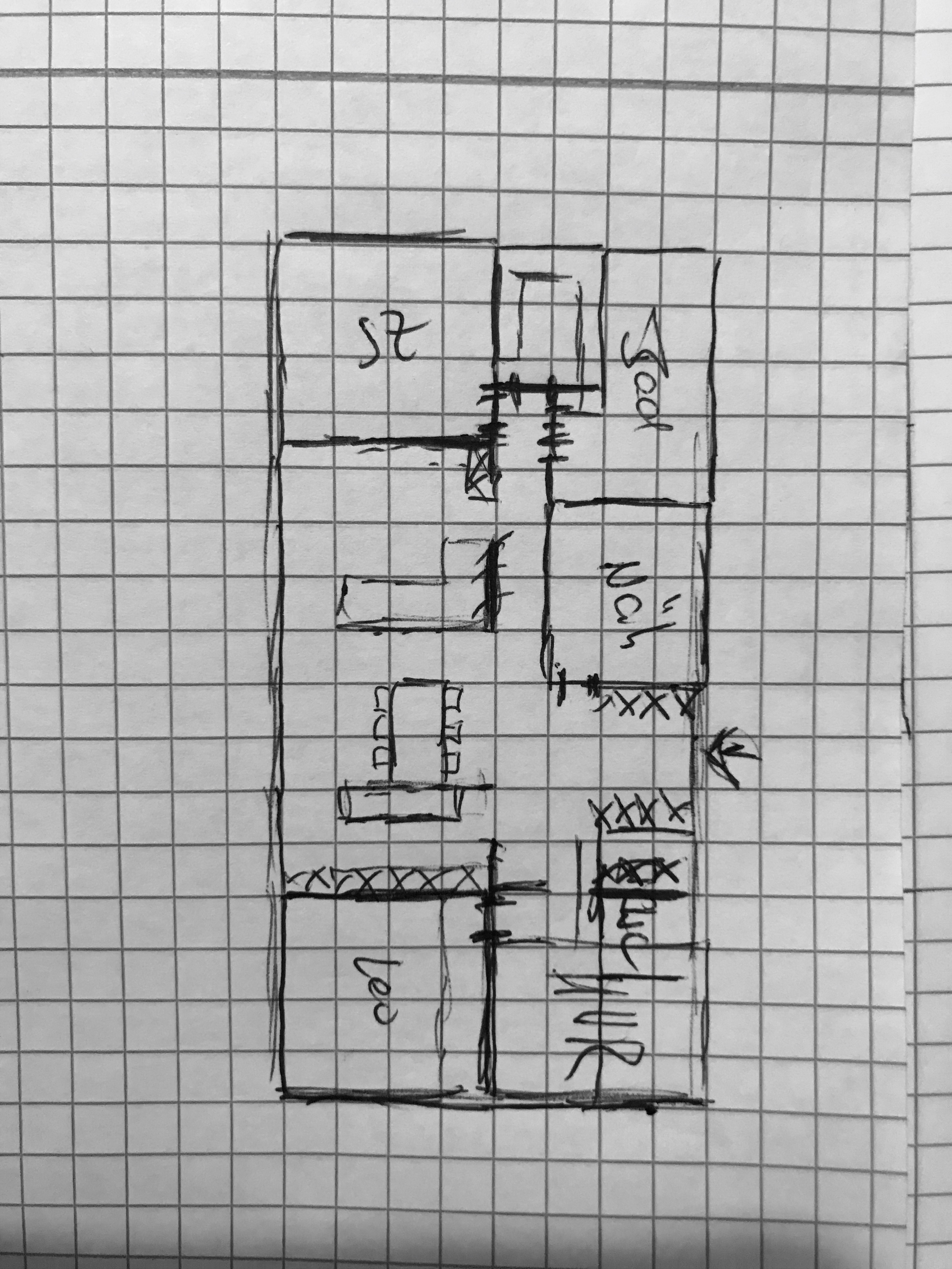

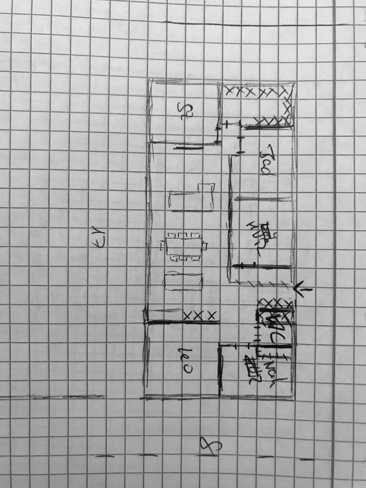

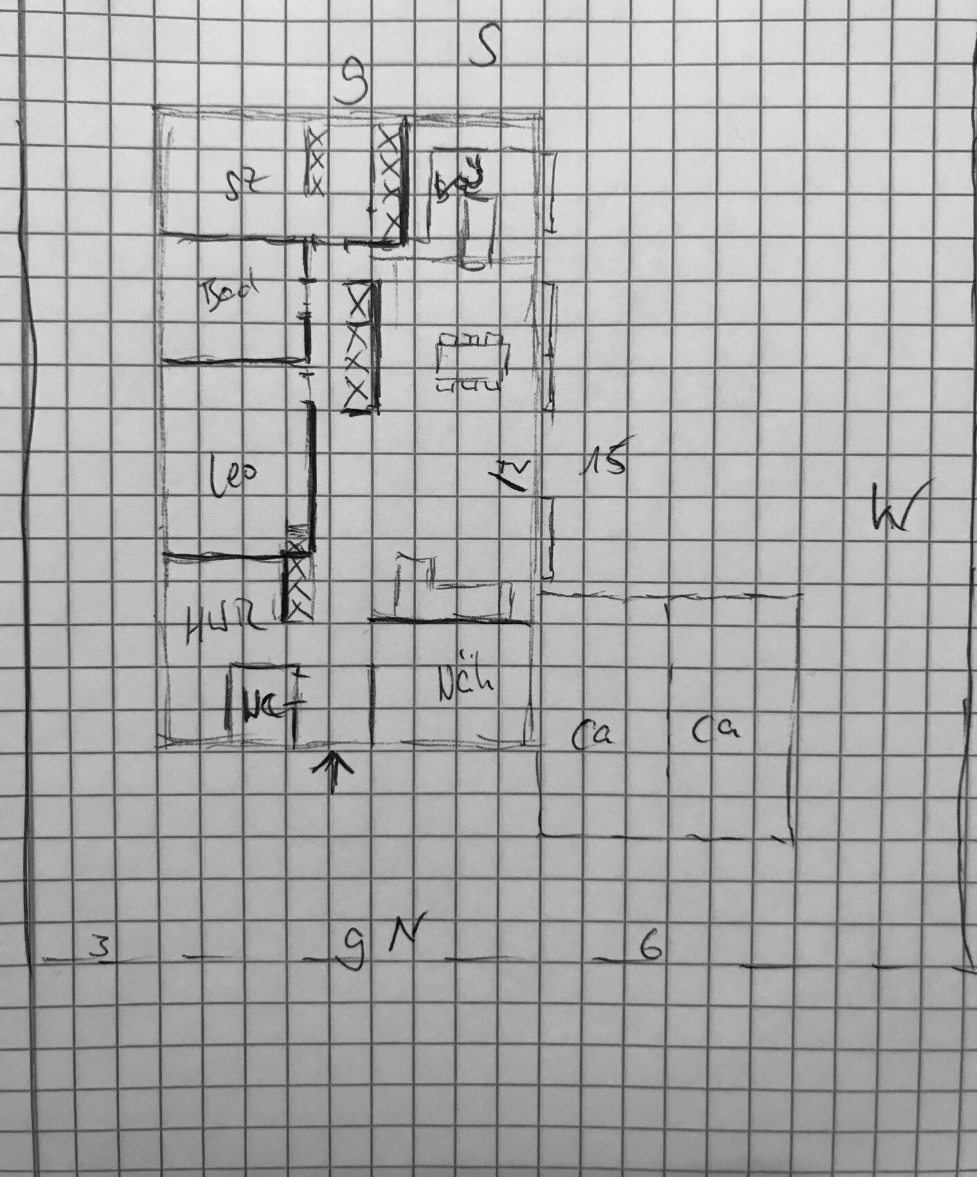

Anbei ein paar Anregungen und Ansätze für simply Life.
Der eine Entwurf ist allerdings 17 Meter lang bei 8 Meter Breite.., ist für die Ausrichtung N-S gedacht. Das Grundstück scheint auch danach zu rufen. Und da ihr schreibt, dass auf der Straße eh nichts los ist... ausgemessen hab ich sonst nichts. Sind Skizzen. Relativ offen, je eine „Diskretionsecke“... Bitte schön
Ps. Auf der Ostseite müsst Ihr 3 Meter zum Nachbargrundstück frei halten, bei Straßen kenne ich es so, dass dort 5 Meter freizuhalten sind.
Skizze eines Grundrisses: Wohnzimmer mit TV, Küche, Essbereich, Schlafzimmer, Bad, WC, Flur, Garage.
Handgezeichnete Grundriss-Skizze eines Wohnhauses mit mehreren Zimmern, Flur und Möbeln
Handgezeichneter Grundriss eines Wohnraums mit Zimmern, Wänden und Türen auf kariertem Papier.
Ich hoffe, man kann durch die durchgestrichenen Wände erkennen, wo es hinausläuft

die dritte "Anregung" gefällt mir eigentlich ganz gut, Kind kann in ruhe auf toi gehen nachts und die Eltern sind getrennt vom Kind. Hauswirtschaftsraum nicht neben Kinderzimmer aber dennoch nahe an der Küche (falls dort ein paar Vorräte ausgelagert werden sollten)
