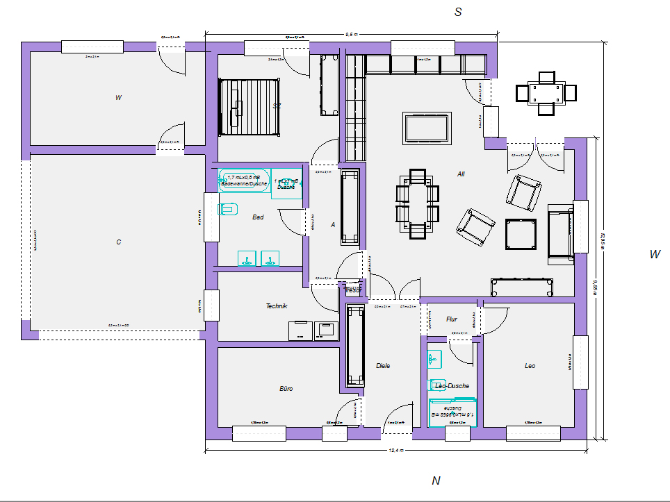

ᐅ Grundriss Bungalow Planen, ca. 120 m²
Erstellt am: 29.03.19 12:21
Lemming&F 29.03.19 12:21
Größe des Grundstücks: ca. 840 m²
Hang: Nein
Grundflächenzahl: -
Geschossflächenzahl: -
Baufenster, Baulinie und -grenze: -
Randbebauung: -
Anzahl Stellplatz: -
Geschossigkeit: -
Dachform: -
Stilrichtung: -
Ausrichtung: -
Maximale Höhen/Begrenzungen: -
weitere Vorgaben: -
Stilrichtung, Dachform, Gebäudetyp: Modern, Walmdach, Bungalow
Keller, Geschosse: nicht unterkellert, 1 Geschoss
Anzahl der Personen, Alter: 3, 41, 28, 0.5
Raumbedarf im EG: ca. 120 m²
Büro: Familiennutzung oder Homeoffice? nähen, zocken
Schlafgäste pro Jahr: keine
offene Küche, Kochinsel: ja
Anzahl Essplätze: 6 - 8
Kamin: nein
Musik/Stereowand: nein
Balkon, Dachterrasse: nein
Garage, Carport: Carport
Nutzgarten, Treibhaus: Nein
Einfach, zweckmässig, modern
Von wem stammt die Planung:
-Planer eines Bauunternehmens nach unserer Vorgabe
Was gefällt besonders? Warum?: großer offener Ess/Wohnbereich
Was gefällt nicht? Warum?: mir fällt nicht wirklich etwas negatives auf
Preisschätzung lt Architekt/Planer: ca. 200.000€ schlüsselfertig
Persönliches Preislimit fürs Haus, inkl Ausstattung: 250.000€
favorisierte Heiztechnik: Luft Wärmepumpe
-könnt Ihr verzichten: ich glaube auf viel kann man hier nicht mehr verzichten
-könnt Ihr nicht verzichten: -
Warum ist der Entwurf so geworden, wie er jetzt ist? Fast genauso haben wir den Entwurf geplant. Es wurden nur die Zimmergröße und Anordnung angepasst.
Ich würde einfach gerne wissen ob auf den ersten oder zweiten Blick die Anordnung zweckmässiger werden könnte. Vielen Dank.

haydee 29.03.19 12:34
Habt ihr 2 Kinder 3 und 0,5?
Der Preis erscheint mir selbst für Sachsen-Anhalt günstig.
Schau bitte in die Bauleistungsbeschreibung.
Kannst du einen Lageplan beifügen
Hauswirtschaftsraum für Wäsche, Haustechnik etc. erscheint mir sehr klein
Garderobe kaum vorhanden
Würde wie eine richtige Treppe unter das Dach planen
Für Abstellraum, Ausbaureserve etc
Ohne Maße ist der Grundriss schwer zu beurteilen. Grobe Fehler finde ich keine.
Zeichnet unbedingt eure gewünschte und vorhanden Möblierung ein

Lemming&F 29.03.19 12:41
die 3 steht für die Anzahl der Personen und der kleine Mann wird ein Einzelkind bleiben.
Ich schaue nachher mal wegen dem Lageplan.
Aber das Grundstück ist (B/L) ca. 23 x 36 m. Soll im vorderen Bereich Bereich mit 3 m zur rechten und vorderen Grenze bebaut werden. Links soll die Auffahrt zum Carport sein.
Terrasse nach Süden.
Grüße

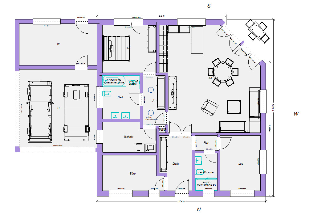

Nordlys 29.03.19 13:14
Ein paar Anmerkungen.
Tausche Hauswirtschaftsraum mit Gäste-WC. Du erhältst dann viel Platz fur eine U förmige Treppe, die das Dachgeschoss erschliesst wie einen Keller, da gewinnst Du dann gewaltig Lagerfläche, die bequem zugänglich ist. Ich füge Bilder dazu an.
Vergröösere das Büro um die ja nun freie Gäste-WC Fläche, nutze diesen Raum nicht als Büro, sondern als Hauswirtschaftsraum und Technikraum. Dort Bau ein Hintertür, schrank für Konserven etc. Schuhregal, Jackenschrank, Waschmaschine Trockner, Ausgussbecken für Dreckiges, für Wischwasser etc., Stromkasten, Heizung, Wasserspeicher, Telekomzugang. Das geht.
Und das Büro? Das kommt aufs Dach, denn es ist ja eh nur Bügelzimmer und zumZocken. Also nicht so wichtig. Rest des Daches Lagerraum für was Du willst.
Im Bad gefällt mir nicht diese T Anordnung. Wozu brauchen zwei Erwachsene und ein Nachkomme zwei Waschbecken! Gut ist Wandraum im Bad für ein Vertigo für Handtücher und so. Wir nutzen da eine Malmkommode von Ikea für. Badmöbel sind völlig überzogen im Preis und das Geld nicht wert. Soweit aufs Erste. Ansonsten eine gute Vorplanung. Bei Verzicht auf zu viel Schiebetüren und oder bodentiefen Fenstern günstig zu bauen. Der Aufpreis Treppe plus begehbaerer Boden plus sagen wir zwei Velux oben sollte bei um die 12-14 liegen. Die holst Du rein durch Verzicht auf Ankleidezimmer, der Schlafzimmerschrank tuts genauso, zumal eure Ankleide eh nur Gimmick ist. Begehbarer Schrank, sonst nichts, durch Vereinfachung im Bad, Konzentration der Kloabflüsse in einem Bereich, bei meinem Plan wären ja die WCs zusammen abführbar, wenn man das so plant. K.
