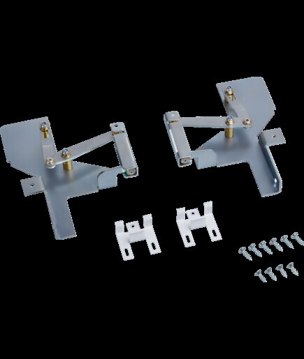

Das Klappscharnier wird dir für die Front nichts nützen. Nach den Maßzeichnungen für das Klappscharnier muss die obere Hälfte der Front 700 - 725 mm hoch sein und die untere Hälfte, die an das Klappscharnier befestigt wird, 805 mm - Höhe der oberen Front groß sein.
Montagekit: zwei graue Metall-Winkelhalter mit Schrauben, Bolzen und Kleinteilen.

Habe am Wochenende gerade einen BSH Geschirrspüler (einstellbare Höhe von 860-890mm) mit dem Behjälplig Scharnier eingebaut und ich muss sagen es war ein Kinderspiel.
Wichtig ist nur, daß man den Abstand des Geschirrspüler zur Vorderkante der Nebenkorpi genau so ausrichtet wie in der Anleitung beschrieben und daß man die anzuschraubenden Leisten fest mit der Geschirrspüler-Tür mittels (Schnell-)Zwingen verbindet (unabsichtlich habe ich gar nicht markiert/vorgebohrt sondern mit den dem Geschirrspüler beiliegenden Motageschrauben (scheinbar selbstbohrend) gleich angeschraubt. Wo man schrauben kann sieht man an der Geschirrspüler-Türenvorderseite, wenn man nachsieht, wo Löcher vorhanden sind, bei denen Schrauben durchgeschraubt werden können (bei meinem Modell 2 an der Seite und 1 an der Oberseite).
