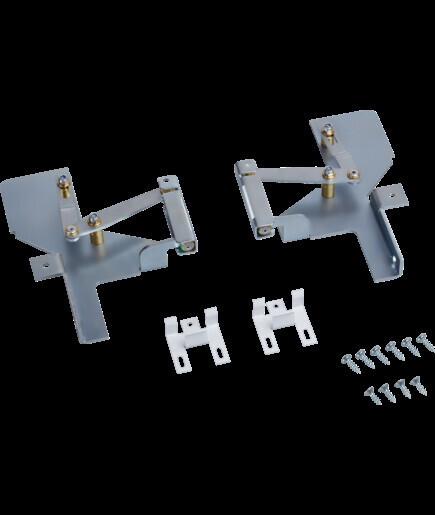

Das Klappscharnier wird dir für die Front nichts nützen. Nach den Maßzeichnungen für das Klappscharnier muss die obere Hälfte der Front 700 - 725 mm hoch sein und die untere Hälfte, die an das Klappscharnier befestigt wird, 805 mm - Höhe der oberen Front groß sein.
Montagekit: zwei graue Metall-Winkelhalter mit Schrauben, Bolzen und Kleinteilen.

Falls es jemandem hier bei seiner Planung hilft:
Habe am Wochenende gerade einen BSH Geschirrspüler (einstellbare Höhe von 860-890mm) mit dem Behjälplig Scharnier eingebaut und ich muss sagen es war ein Kinderspiel.
Wichtig ist nur, daß man den Abstand des Geschirrspüler zur Vorderkante der Nebenkorpi genau so ausrichtet wie in der Anleitung beschrieben und daß man die anzuschraubenden Leisten fest mit der Geschirrspüler-Tür mittels (Schnell-)Zwingen verbindet (unabsichtlich habe ich gar nicht markiert/vorgebohrt sondern mit den dem Geschirrspüler beiliegenden Motageschrauben (scheinbar selbstbohrend) gleich angeschraubt. Wo man schrauben kann sieht man an der Geschirrspüler-Türenvorderseite, wenn man nachsieht, wo Löcher vorhanden sind, bei denen Schrauben durchgeschraubt werden können (bei meinem Modell 2 an der Seite und 1 an der Oberseite).

Mich würde zu Behjälplig vor allem interessieren:
Ist es wirklich praktikabel?
Ich meine, die Geschirrspülertüre öffnet und schliesst man sehr häufig am Tag.
Wird es wirklich über Jahre stabil halten?
Wie ist das mit dem Gewicht der Front? Durch Behjälplig wird ja dem Geschirrspüler eine größere und daher schwerere Front aufgesetzt, wofür er eigentlich gebaut wurde.
Wie ist das optisch? Wenn die Geschirrspüler-Türe komplett offen ist, dann steht ja die Front viele cm der Geschirrspüler-Türe vor. Ich kann mir gut vorstellen, dass tropfendes Geschirr beim Einräumen u.U. dort Nässe erzeugen kann, welche dann beim Schliessen zwischen Front und Geschirrspüler-Türe läuft, oder?
Nachdem ich ebenfalls eine vollintegrierte Geschirrspülmaschine für meine Metod Küche benötige und ich ebenfalls ein Gerät der BSH Gruppe verbauen möchte, tendiere ich eher dazu, ein XXL-Gerät mit Varioscharnier zu nehmen und damit erst gar keine der oben genannten Probleme zu bekommen.
