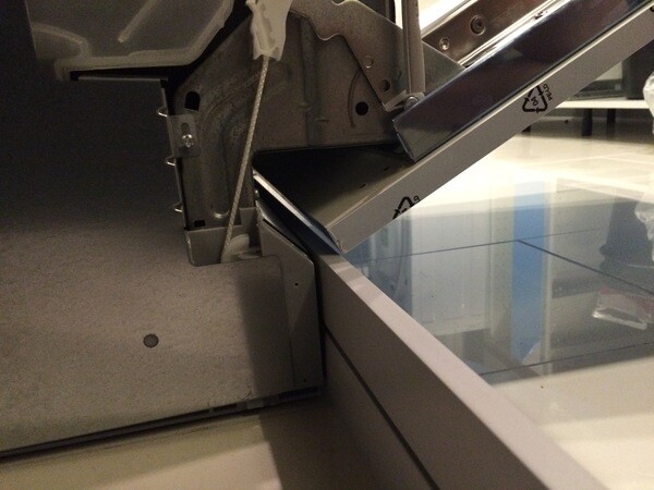

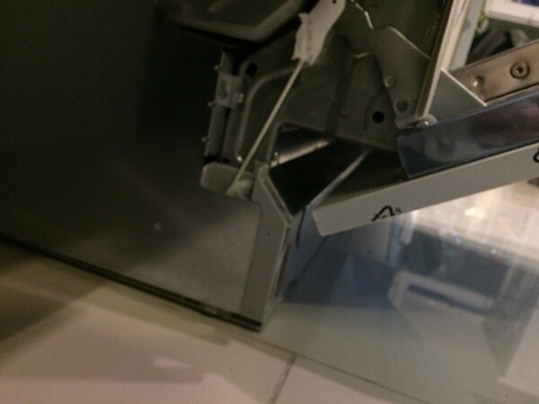

Habe einen Geschirrspüler Siemens SN65M037EU in meine neue Ikea Küche eingebaut.
Der Geschirrspüler ist ganz nach unten geschraubt. Die 60x80 Front kommt trotzdem minimal beim Aufklappen gegen den Geschirrspüler. Die Endstellung ist vollkommen parallel zum Boden. Nur beim Aufklappen gibt es einen Winkel wo die Front am Geschirrspüler schleift (gefühlt 1-2mm zu viel Front).
So wie ich es sehe gibt es für meinen Geschirrspüler kein Vario Scharnier.
Habt Ihr eine Idee?

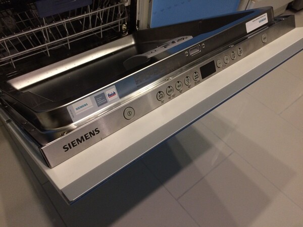

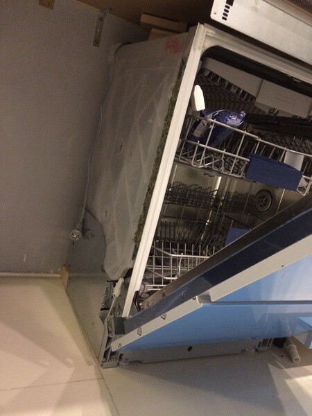

eriwikinger19.12.16 16:59
ich hatte keine Ahnung dass man nur Bestimmte Geschirrspüler einbauen kann, und so vorher einfach ein neues Siemens Modell SN65P082 bestellt,
nach viel hin und her,wollte ich die andere Geschirrspüler bestellen, mit Vario Schienen die auch für 80er Fronten geeignet ist,
das sind die Beiden:
SX736X03ME
SN758X06TE
Jedoch dann habe ich die Steffans-Methode angewendet, also mein Siemens SN65P082 komplett heruntergeschraubt und siehe da ,
es passt,habe 2x 40x60 Front, obwohl ich die kleine Maschine habe und kein XLGSP, das liegt daran dass ich die Küche um 2cm höher gesetzt habe, auf 90cm, hier Bilder:
Offener Küchenunterschrank mit eingebautem Gerät und blauer Tür im Küchenbereich
Unterseite einer eingebauten Spuelmaschine in heller Kuechenumgebung, Metallteile sichtbar.
Nahaufnahme von Metallrahmen und elektrischen Bauteilen in einer Anlage
Siemens Geschirrspüler in Küchenzeile, geöffnete Tür, silbernes Gehäuse sichtbar
Offene Geschirrspuelmaschine in der Kueche, herausgezogen, Innenkorb sichtbar
IKEA-Experte21.12.16 11:31
Danke für den gut bebilderten Beitrag. Kannst du noch sagen, wie weit sich die Front tiefer an der Tür montieren ließe, wenn man alle Toleranzen ausreizt, also ob es wirklich mind. 9 cm Sockelhöhe sein müssen?

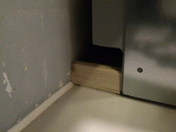

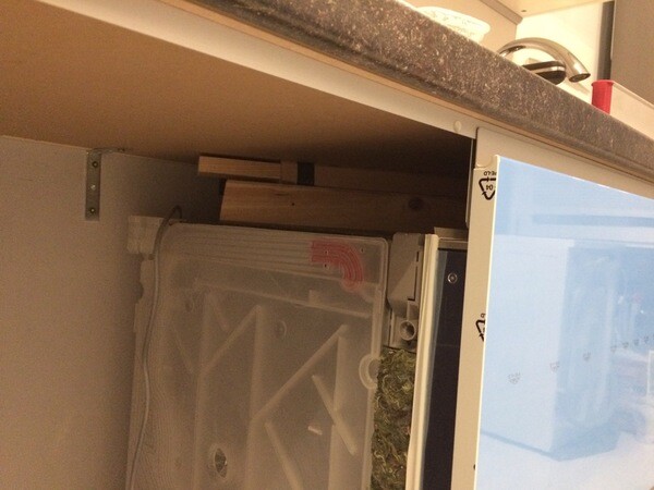

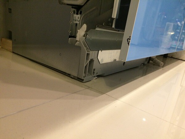

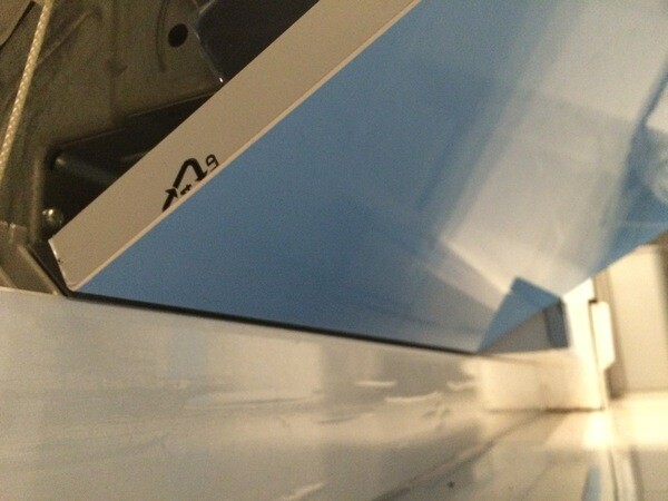

eriwikinger28.12.16 17:22
moin, moin,
hier sind noch paar Bilder, mit der Leiste 10cm 80cm Front,
ob es mit einer 9cm Leiste passt (9 80)???
Geschirrspüler ist wie gesagt kein XL Modell sondern nur 81,5cm hoch. IKEA Front ist in zwei geteilt( 2x 40x60)und direkt rangeschraubt.
Nahaufnahme eines Metall-Scharnier-Glas-Türsystems mit Führungsschiene
Nahaufnahme eines blauen Metallteils mit weißer Kante im Innenausbau
Hinten sind Klötze mit doppelseitigem Klebeband befestigt,damit Geschirrspüler nicht nach hinten rutscht, da der Geschirrspüler nur rechts befestigt ist, links kommt die Waschmaschine.
Nahaufnahme eines Holzkeils unter einem Metallgerät im Küchenbereich
