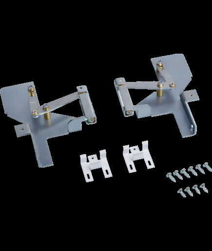

Habe beim SX65M042EU wohl ärgerlicherweise das fehlende Varioscharnier übersehen, aber ich habe dieses Klappscharnier beim Zubehör gefunden:
Zwei graue Metallwinkel-Halterungen mit Schrauben, Abstandshalter und Kleinteilen.
unter
Siemens-Home.lu/de/produktliste/SX65M042EU#/tab-section-Accessoires
"Klappscharnier für hohe Korpusmaße."
Müsste das dann nicht funktionieren?

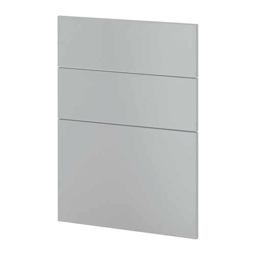

Wenn du IKEA mit der Montage beauftragst, können das schon Mitarbeiter von Rhenus, Hermes oder sowas sein.
Den Maßzeichnungen für das nicht gerade billige Klappscharnier ist zu entnehmen, dass die gesamte Höhe der Front mind. 805 mm betragen muss, aber Die METOD Front ist insgesamt nur 800 mm hoch. Ob die 5 mm wirklich was ausmachen, müsstest du bei Siemens nachfragen. Jedenfalls hättest du dann eine Unterteilung der Front in 10 cm, 60 cm und 10 cm, bei Verwendung der verfügbaren Frontgrößen.

Gibt auch 80er Fronten bei ikea am Stück

Das zusätzliche Klappscharnier von Siemens funktioniert aber nur mit einer geteilten Front.

Meine Küche kommt am 27.02.2015, bestellt habe ich diese Front
Graue Wandverkleidung aus drei schmalen horizontalen Paneelen über einem größeren unteren Paneel.
Spülmaschine hätte ich gerne die mit dem SMZ5003 Sonderzubehör für Geschirrspüler Klappscharnier für hohe Korpusmaße.
Brauch ich trotz des extra Scharniers noch das "Varioscharnier" ?
