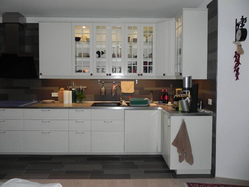

Moderne weiße Küche mit Glasfronten, Spüle und Kaffeemaschine rechts.
