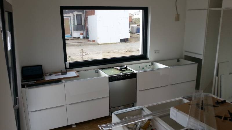

mich hat auch das leidige Thema der Geschirrspülerfronten in dieses Forum getrieben. Bei uns liegt folgendes Situation vor:
- vorhandener und neu für diese Küche Küche gekaufter Geschirrspüler: Bosch SMV65N40EU (hätte ich das Problem mit den Fronten früher gekannt, wäre es wohl ein anderes Gerät geworden - Umtausch ist nun aber schwer möglich, da ich ihn bereits ausgepackt und eingepasst habe)
- Einbau soll auf durchlaufender Küchenzeile mit durchgehend geteilten Schubladenfronten (je 2 mal 40cm hohe Schubladen; 60 und 80 cm breit) in Ringhult Hochglanz weiß erfolgen
Nun ist es bei dem Bosch-Gerät ebenfalls so, dass er keine 80cm hohe Front verträgt, wenn er oben an der Arbeitsplatte verspannt ist. Ich darf mir nun auch Alternativen überlegen.
Folgendes habe ich derzeit im Kopf:
- Nachkauf einer einteiligen Front in 60 mal 70 cm aus dem Faktum-Sortiment (in unserer Mietwohnung haben wir derzeit eine Küche mit Faktum-Möbeln); Vorteil: Einbau sollte problemlos klappen, Haltbarkeit dank Direktmontage an den Geschirrspüler auch sehr hoch; Nachteil: durchlaufende Optik der Küchenzeile zerstört durch die fehlende Schubladenteilung, unten fehlen 10cm in der Höhe und sind ein weiterer optischer Minuspunkt
- Einbau mit Hilfe von Behjälplig; aber leider nicht möglich, da aus dem Sortiment verschwunden. Gibt es irgendwelche Hersteller, die ein ähnliches Befestigungssystem anbieten?
- Einbau der 80cm-Front mit Hilfe der "Stefan-Methode", d.h. Absenkung des Geschirrspüler und Frontüberstand oben, inklusive Verspannung mit Hilfe von Holzlatten und einer innenliegenden Front zwischen Arbeitsplatte und Geschirrspüler. Da muss ich aber erst noch nachmessen, ob das überhaupt hinhauen würde...mache ich nachher noch mal, wenn ich vor Ort bin.
Dem Thread konnte ich entnehmen, dass IKEA in diesem Fall bei der Problemberatung nicht sehr weiterhilft - meint ihr, es lohnt ein Anruf bei der Bosch-Hotline?
So sehr ich mich bislang über die 10cm zusätzlichen Stauraum der Metod-Küchen gefreut habe, so sehr ärgert mich nun diese Inkompatibilität mit Geschirrspülern anderer Hersteller!!
Hier noch ein Bild der derzeitigen Situation (Arbeitsplatte kommt noch, heute ist Aufmaß):

IKEA-Experte20.04.15 17:53Bosch wird dich höchstens auf das teure Klappscharnier verweisen, das aber von den Maßangaben auch nicht ganz geeignet erscheint.
Statt 10 cm frei lassen, würde ich lieber die Klapplösung mit ERSÄTTARE nehmen.
Frag mal den Händler, ob ein Umtausch nicht doch noch möglich ist.

Fresendelf20.04.15 20:29Danke für den Hinweis!
Es hat sich heute spontan doch noch eine Lösung aufgetan: Ich war eigentlich wegen etwas anderem im IKEA und stand dann in der SB-Halle vor einem Regal - in dem auf Augenhöhe ein 10er-Stapel Behjälplig lag...
Ich hab natürlich nicht lang gefackelt und eins mitgenommen. Jetzt stellt sich mir natürlich die Frage, ob es Sinn macht, das wirklich einzubauen, bei all den Problemen, die man dabei offenbar häufig hat.
Für alle anderen, die noch ein BEHJÄLPLIG benötigen: Ab zu IKEA nach Braunschweig! Regal 22, Fach 12.
