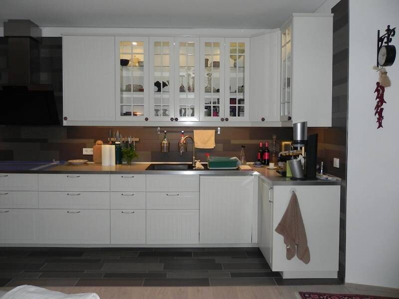

Juliette W
22.09.15 15:55
IKEA-Experte, bei uns hat der Siemens SX778D01TE überhaupt keine Füße oder irgendwelche Veränderungen gebraucht, die Maschinen haben doch so Drehdinger drunter. Und die Sockelleiste ist auch problemlos davorgegangen:

robi_aus_ffm
22.09.15 15:59
@juliette,
da hattest du bestimmt das Glück die korpusse an einer geraden wand an der schiene zu befestigen
das Glück hat aber leider nicht jeder wg. Rohren, Unebenheiten usw.
sieht übrigen toll aus deine Küche
Gruß robi
