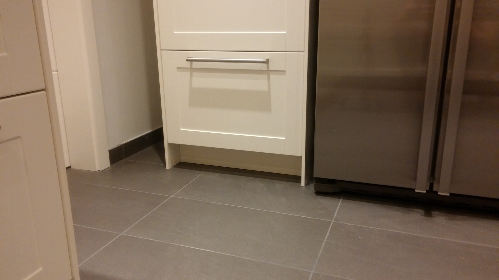

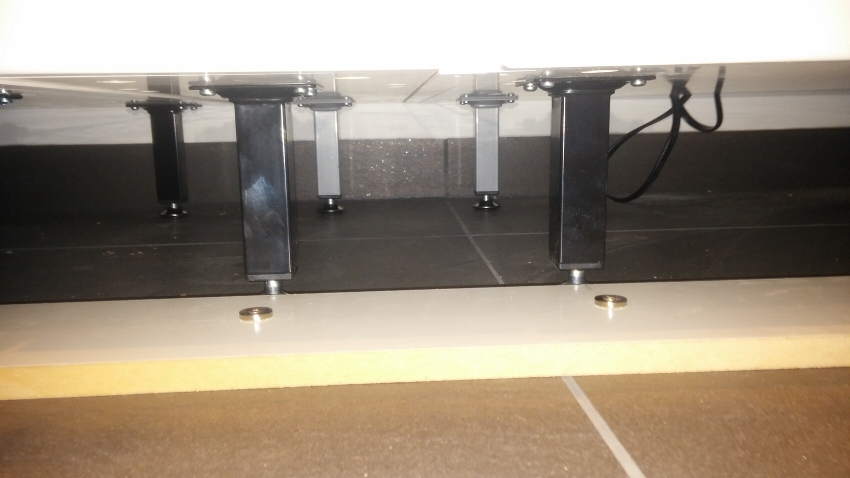

Morje,
genau so sieht es aus. Es ist eine Schablone für die Bohrungen in der Front dabei, die musst du um das tatsächliche Maß verschieben, bohren - fertig.
Habe leider kein Bild von dem geöffneten Spüler, mit einer schönen Blende unter der Arbeitsplatte sieht es nicht mal gepfuscht aus, die 2,5 cm fallen nicht negativ auf.
Habe bei mir aber nicht dir originalen Plastikfüsse verwendet, sondern Stahlfüße (auf 12 cm eingestellt) aus dem Baumarkt. Daran wird die selber aus Deckleisten geschnittene Sockelleiste mit Magneten befestigt.
Daher ist mein Sockel ca. 11 cm gegenüber den Front nach hinten versetzt. Die Blendenhöhe beträgt 10 cm bei 12 cm Sockel, das fällt nicht auf weil keiner auf dem Boden liegt zum Betrachten, verschafft der Tür vom Spüler Platz und für die anderen Elektrogeräte eine Chance zur guten Luftführung, ohne Gitter in der Sockelleiste.
