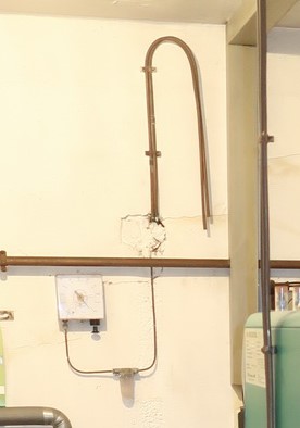

Jetzt ist mir auf den Bildern des Heizraumes allerdings noch ein mysteriöses Rohr und eine Anzeige aufgefallen und ich wollte vor der 2ten Besichtigung mal klären, was das denn sein könnte.
Auf dem Bild sieht man was ich meine. Die beiden Rohre sowie das Rohr für die Analoganzeige kommen aus der von Feuchtigkeit betroffenen Wand. Sieht aus, als wäre auch ein Schleppzeiger vorhanden.
Hat so eine Konstruktion schon mal wer gesehen?
Ich könnte mir nur vorstellen, dass aus den beiden Rohren Wasser kommt, wenn der Stand den Bogen erreicht. Das würde ja bedeuten, dass bereits eine Drainage existiert, welche durch die Wurzeln der Bäume nur verstopft ist.
Macht es denn überhaupt noch Sinn, eine Drainage anzulegen? Ich habe nun schon mehrfach gelesen, dass es mehr schadet als bringt.

Die Anzeige wird sicherlich die Feuchtigkeit anzeigen die in bzw hinter der Wand gemessen wird. Ich kann leider keine Skala bzw Einheit erkennen. Wobei der Zeiger Rechtsanschlag sicherlich Max anzeigt. Dieser kleine Plastebehälter ist für das Kondensat. Bei dem Rohr weiß ich aber auch nicht weiter

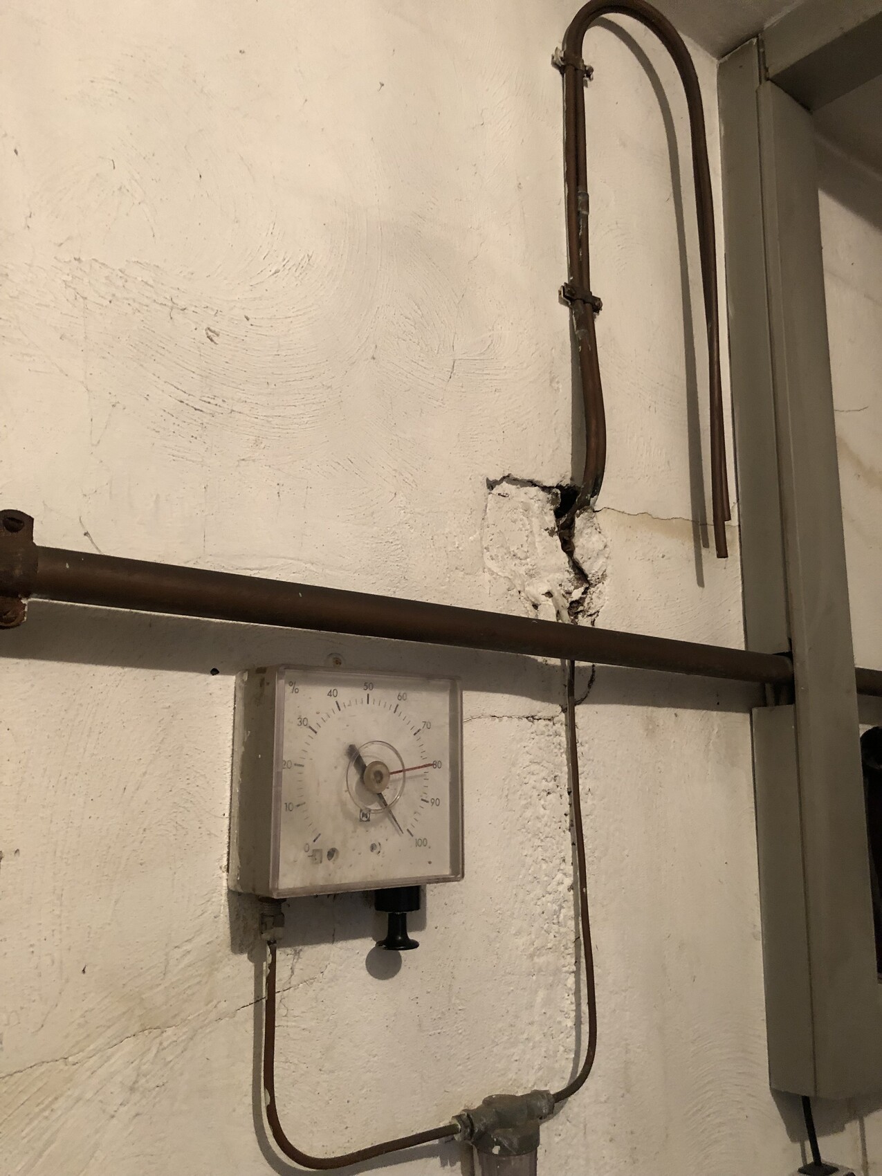

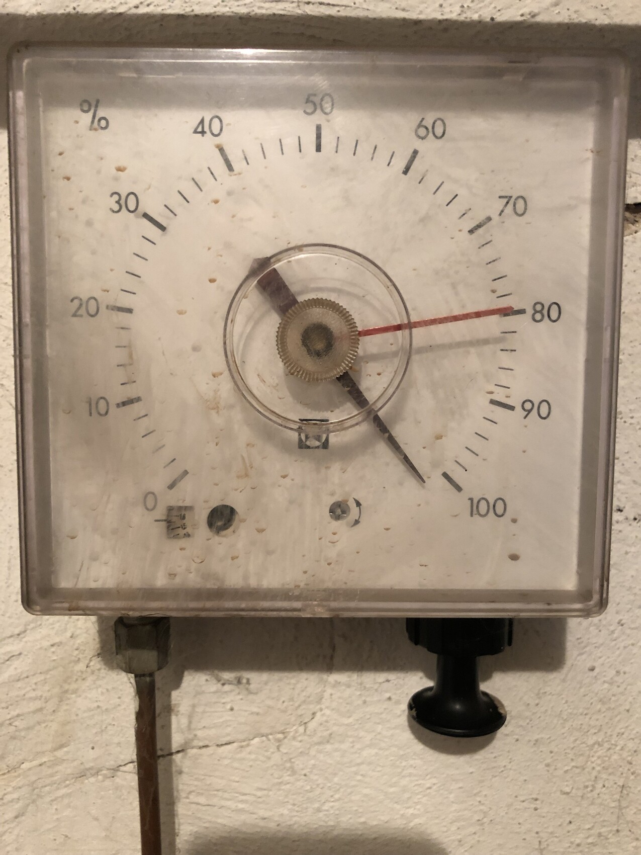

So heute konnte ich mir das Teil noch mal genauer ansehen. Muss auf jeden Fall was mit der Feuchtigkeit und der Drainage zu tun haben.
Die Kupferrohre verschwinden in einem Kunststoffrohr (HT-Rohr?)
Zieht man an dem schwarzen Knopf rechts, geht der Zeiger auf 0 und pendelt sich dann neu ein.
Scheinbar zieht man mit dem Knopf Luft zum Messen aus der Wand.
Die Skala sieht man auf den Bildern nun ganz gut.
Vielleicht erkennt ja jemand auch das Herstellerlogo, und man kann darüber mehr über das Teil herausfinden.

Kenne das in der Form als Anzeigeinstrument für außenliegende Heizöltanks. Wenn man rechts an dem Nippel zieht, zeigt der Zeiger den Öltankstand an.

Was mich nur wundert an der Stelle: normal stehen diese Pneumatischen Füllstandsanzeiger im "Ruhezustand" immer auf Null und zeigen dann bei Zug einen Messwert an. Hier scheint irgendwas falsch zu sein, denn das Messgerät zeigt immer 100% an. Normaler Anwendungsbereich sind eigentlich Außentanks (Öl, Zisternen, etc.). Feuchte kann man damit m.E.n. nicht messen sondern lediglich Füllstände.

Vielen Dank für eure Antworten!
Müsste wirklich ein Füllstandmesser sein.
Das würde dann auch die beiden Kupferrohre daneben erklären, das war mal die Ölleitung vom Tank!
Womöglich hatte das Haus dann mal Erdtanks, die verbauten Tanks im Tankraum sind BJ 1980, das Haus ist aber BJ 1974.
Vielleicht wurden die Tanks durch den Hangdruck beschädigt, könnte mir sonst nicht erklären, warum man nach 6 Jahren neue verbaut.
Das wiederum könnte auch die Feuchtigkeit an den Kellerwänden erklären, zumindest an einem Teil davon.
Erdtanks kamen raus (oder vielleicht noch drin???) und es wurde einfach nur Erde verfüllt statt eine Drainage herzustellen.
