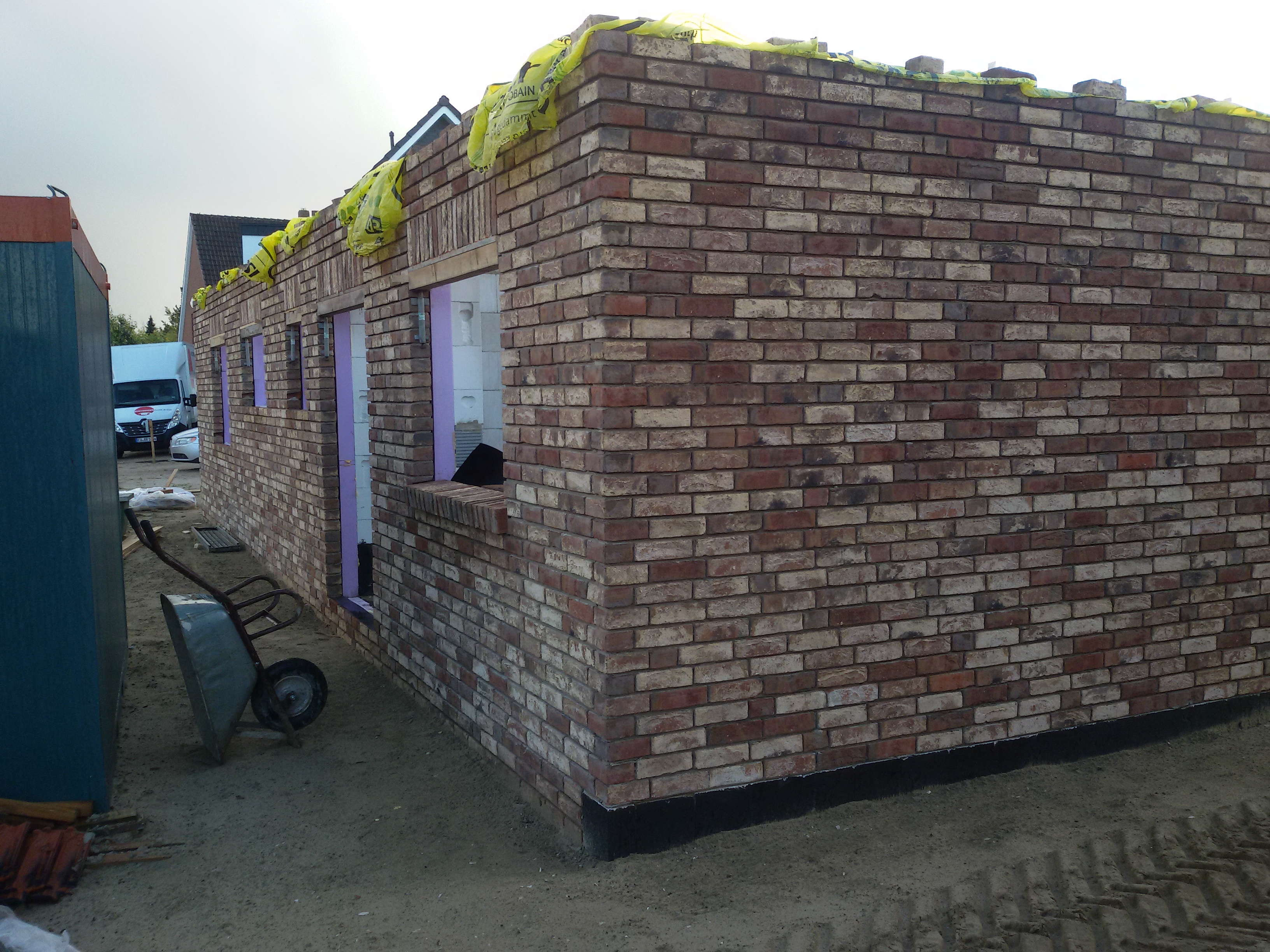

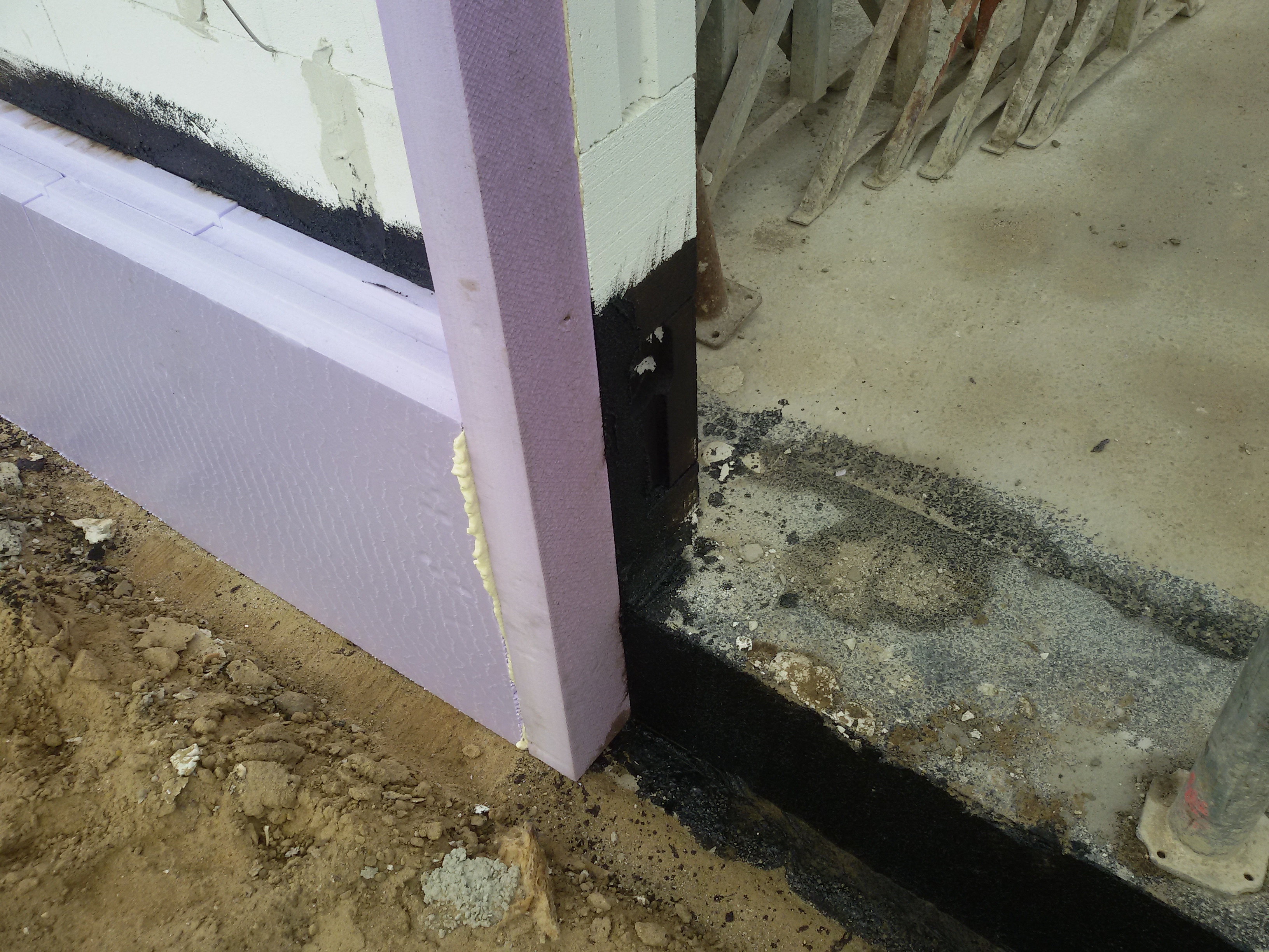

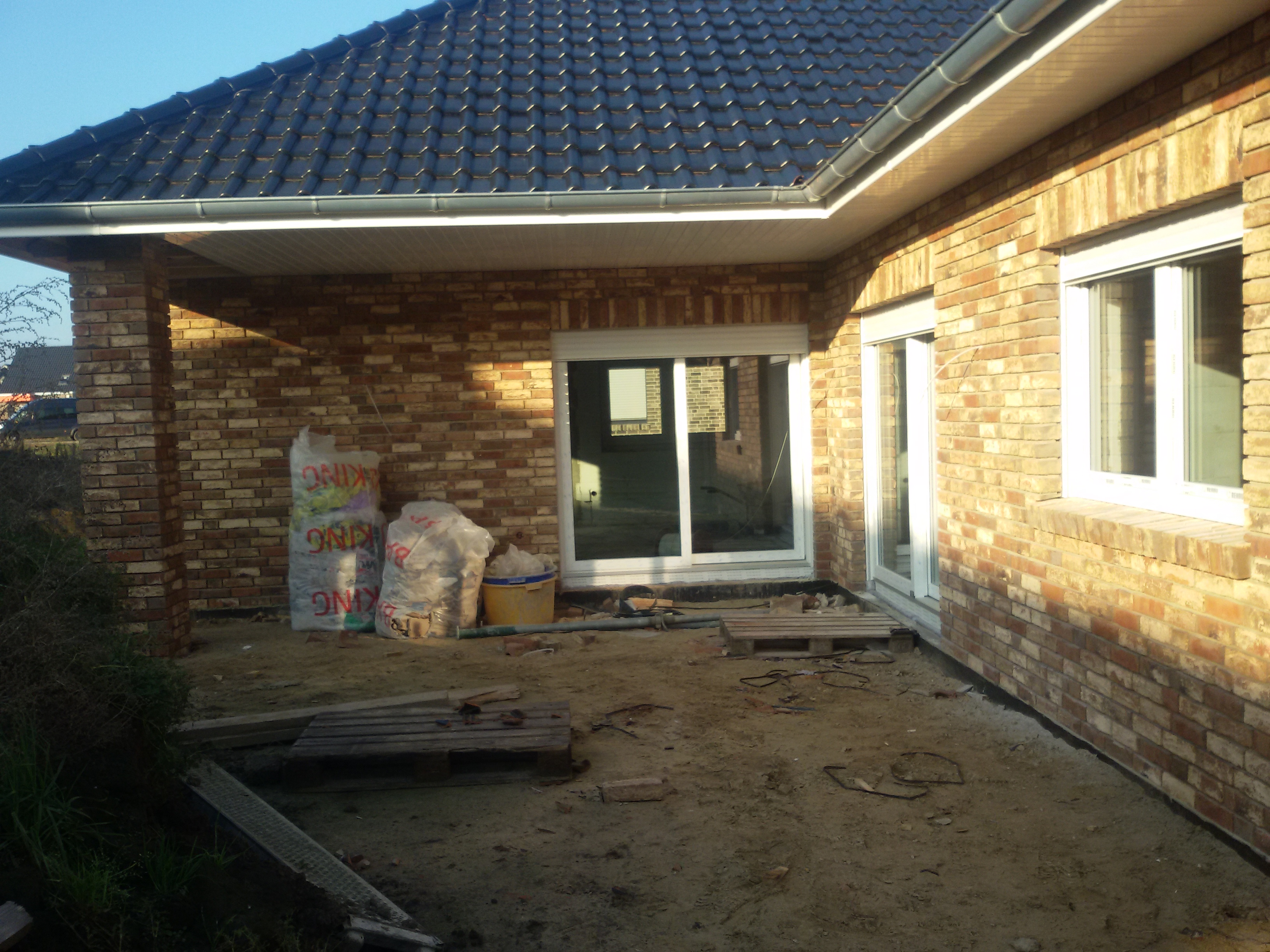

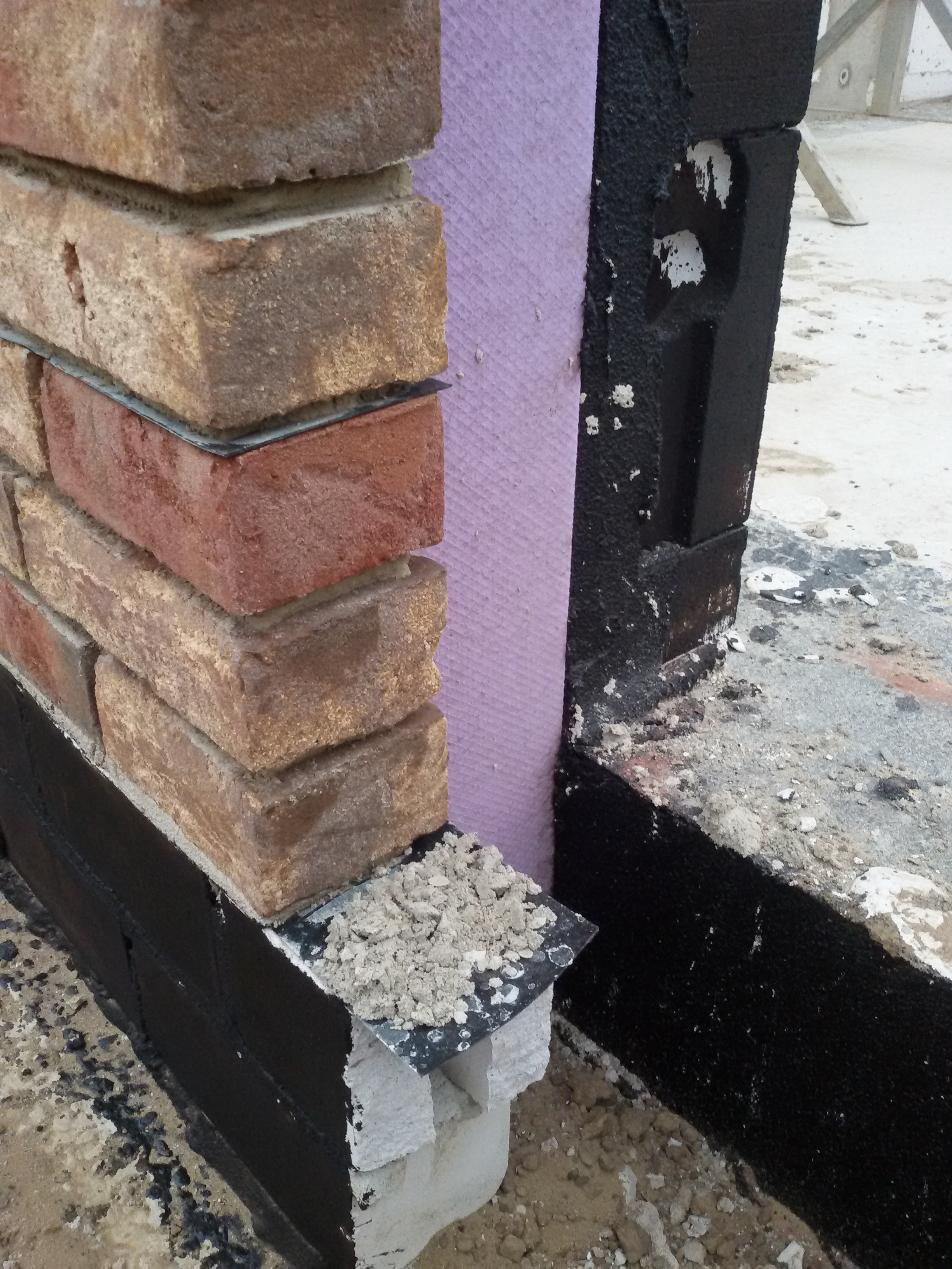

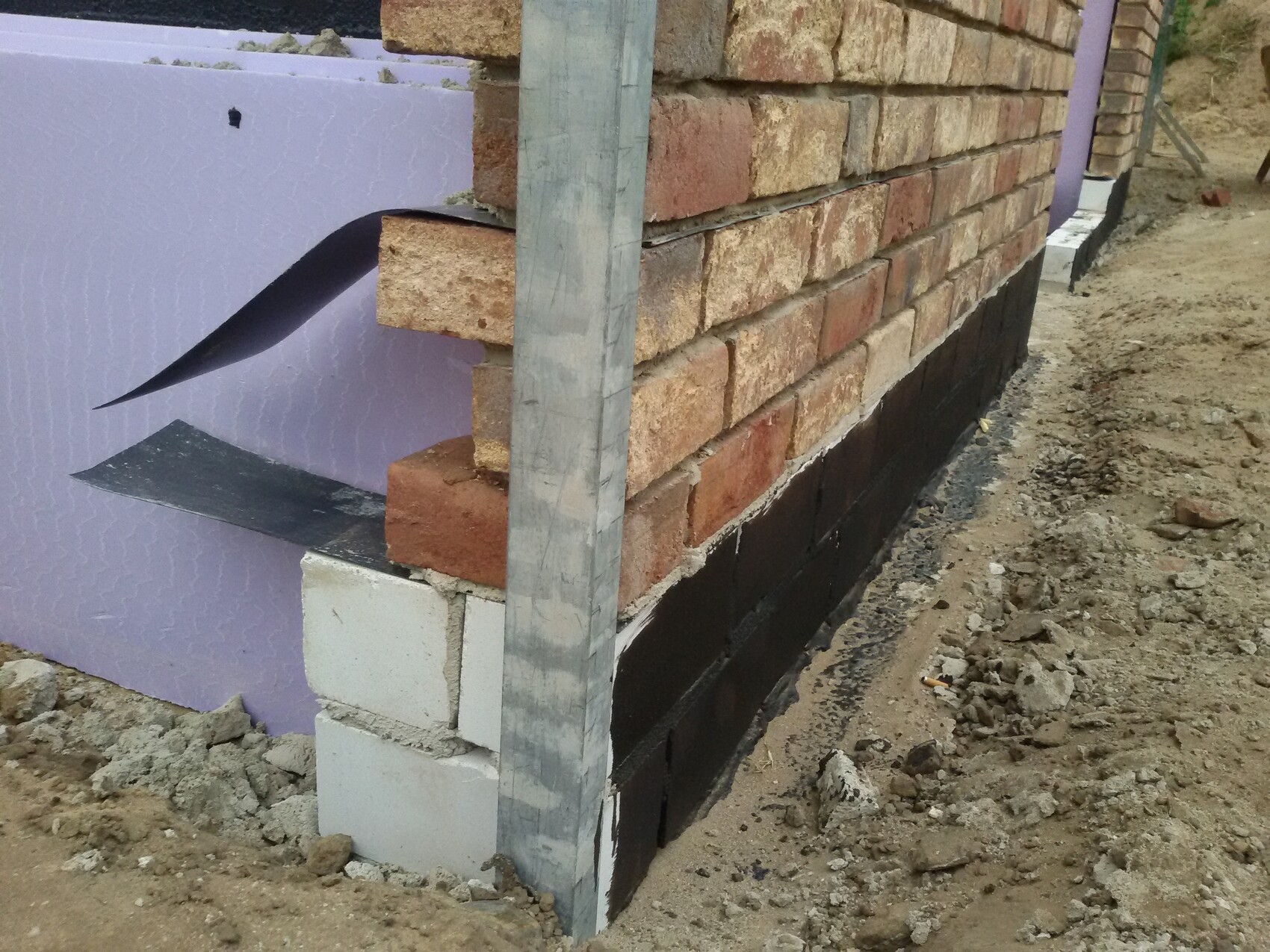

Wir haben ein Bungalow mit folgenden Wandaufbau:
1. Kalksandstein, Bitumenanstrich, Hartschaum im Sockel- Fenster- und Türenbereich, sonst Mineralwolle
2. Luftschicht
3. Klinker mit 2-mal Bitumenbahn in Sockelbereich.
Ohne Keller, Regenwasser muss im Grundstück versickert werden (Boden sandig).
Noppenbahn soll Hauswand gegen Feuchtigkeit (vom Erdreich) schützen (Ich verzichten auf ein Kiesbeet, da Bungalow mit 50 cm Dachüberstand).
Wie kann man diese Noppenbahn richtig anbringen?
Wie rum?
Ist eine Drainage notwendig? Kies unter- bzw. oberhalb von Drainage? Was passiert mit Anfang und Ende der Drainage? Mit Regenleitung angeschlossen oder … ?
Vlies?
Wie ist bei euch? (vielleicht eine Skizze?)
