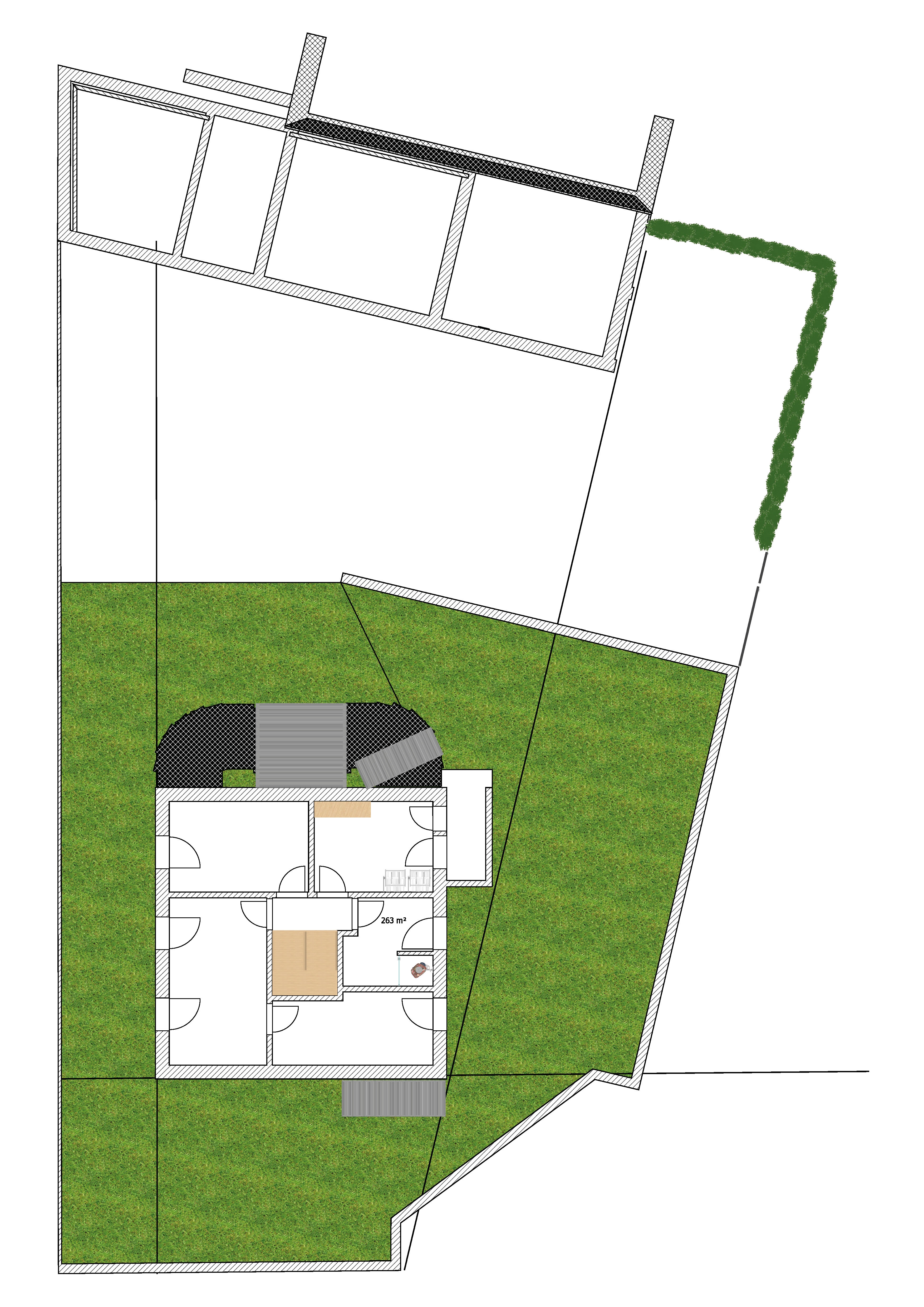

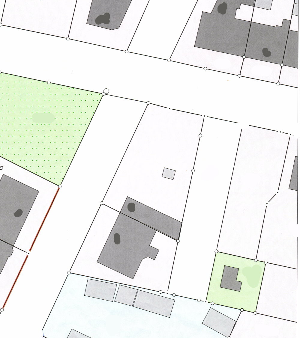

grericht
ich hab zum besseren Verständnis mal den katasterauszug angefügt und die Grundstücksplanung mit den Fluchten zur Straße und dem Abstandsmaß zum Nachbargrundstück.

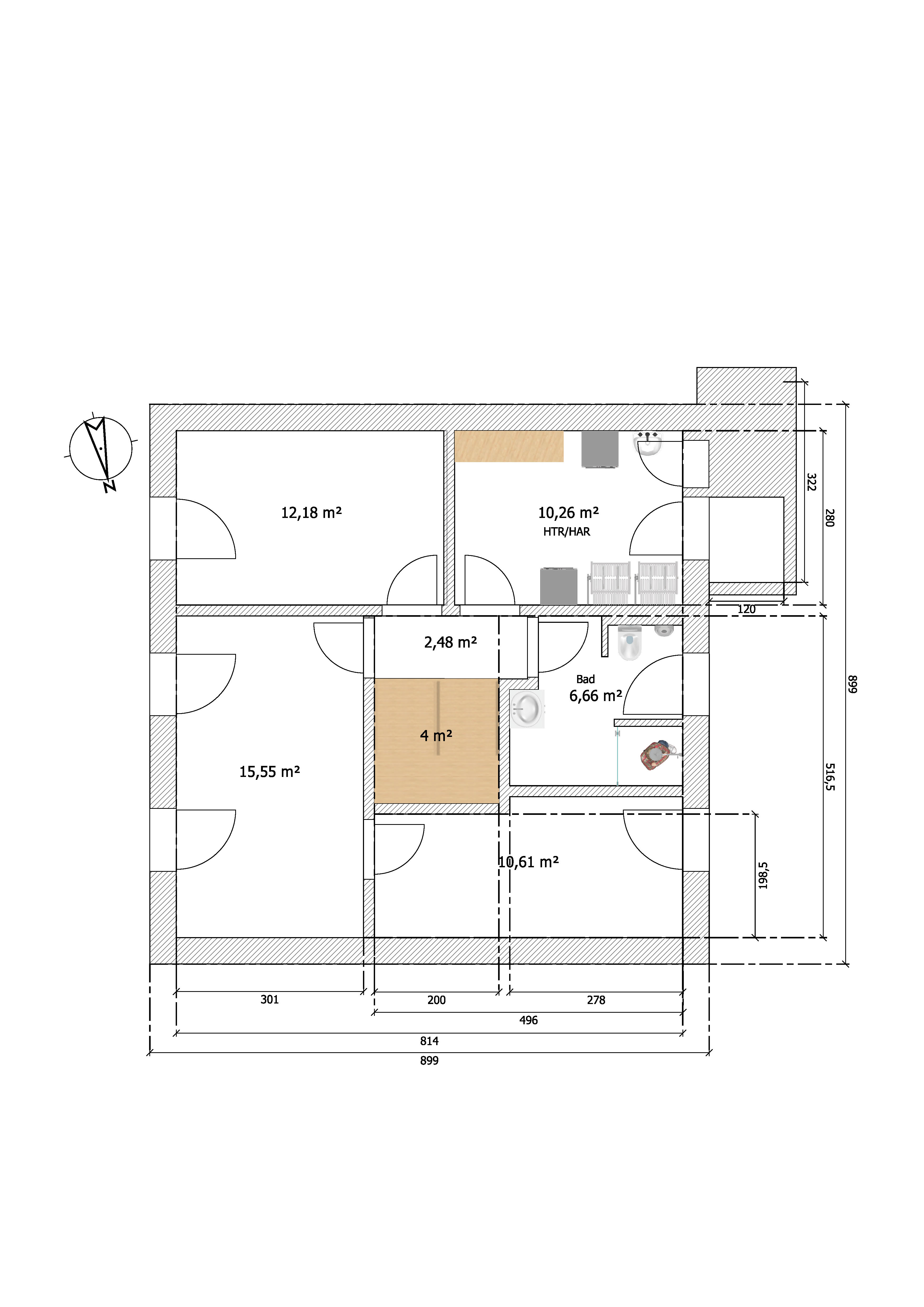

Außerdem haben wir uns gerade noch mal eine Weile hingesetzt und noch mal am Grundriss des Kellers herumprobiert. Es sind nicht wirklich weniger Durchgangszimmer aber es taugt so deutlich mehr für die Planung einer Einliegerwohnung (meinen wir) der HAR/HTR ist jetzt als Garderobe nutzbar und für alle Parteien ist die Technik zu gängig. Dort könnte jede Partei eine eigene Waschmaschine stehen haben. Es hat quasi die Funktion eines Waschhauses wie ich es von früher kenne.
Das hintere Zimmer könnte irgendwann Schlafzimmer mit Schrank und davor je nach Interesse Wohn-Küche oder Küche/Esszimmer oder Wohnzimmer und das einzelne Zimmer ein kleines Arbeits- oder Wohnzimmer oder Küche/Esszimmer. Für die Planung wäre wohl ein weiterer Wasseranschluss in der Zwischenwand von Interesse.

Leider hast Du uns den Lageplan nicht eingestellt. Wir wissen also nicht, wie Baufenster oder welche Maße das Grundstück hat.
Und Du redest von Südgarten ops:
Im übrigen geht es um ein 710qm Grundstück, welches sehr wohl ein Haus normaler Größe oder etwas mehr aufnehmen kann. Da muss man nicht auf Sparflamme gehen und so tun, als ob man gerade mal 400qm hat.
Insofern machen 10qm auf der Grundfläche oder aber auch 50qm nichts aus. Bei 700 qm muss man den Wohnraum nicht unter der Erde suchen.
Hab den Lageplan eingestellt. Wir sehen da wenig Möglichkeiten noch größer zu bauen außer die einzige sonnige Fläche weiter zu verbauen.

Ich möchte natürlich keine Änderungen!
Ich möchte Hinweise auf Schwierigkeiten die ich bisher noch nicht gesehen habe und sie dann abwiegen mit den Vorteilen die ich in der derzeitigen Planung gesehen habe. Wenn die Schwierigkeiten überwiegen muss es Änderungen geben. Bisher habe ich FÜR MICH begründet immer noch mehr Vorteile gesehen (außer beim Keller zB.) Es kann doch auch nichtdie Hoffnug des Kommentierens hier sein, dass der blinde spontan zum Licht geführt wird. Wie gesagt, ein wnig haben wir uns ja mit dem Grundriss auseinander gesetzt. ist ja kein plötzlicher Gedanke gewesen. Und ja, mein Leben zeigt mir, dass meine Ideen nicht gerade oft kompatibel zu den Ideen anderer sind. Aber hier ist ja ein großes Forum und ich hatte gehofft hier Menschen zu finden die Hinweise geben ohne zu erwarten, dass diese genau so umgesetzt werden müssen.
Wie oben beschrieben hab ich mir tatscählich noch mal ein kleines Treppenhaus und Flur angeschaut um mich zu vergewissern ob das so passt.

  • Ich habe nicht erwartet und auch nicht den Wunsch geäußert, dass MEIN Grundriss auch nur einem Menschen hier gefällt. Meine Frage war nach "unbeachtetem" und "übersehenem" - diese Liste von dir zum Beispiel hilft mir sehr!
  • Abstellschleuse hab ich oben schon beschrieben - für uns passt das so
  • Treppe ins WZ habe ich beschrieben. Für uns kein Ruheraum sondern der Raum wo alle ankommen und sind wenn sie keine Ruhe haben wollen.
  • Schlafzimmer hat für mich die Funktion darin ein 1,40m Bett mit kleinen Abstellflächen, eine Steckdose und Schrank. Das könnte für mich sogar innenliegend ohne Fenster sein. Ich gehe im dunkeln rein und oft genug im dunkeln raus. Das ist für mich der unwichtigste Raum. Wenn ich nicht verheiratet wäre würde ich mir den als erstes einsparen und eine schnell aufhänbare Hängematte im Wohnzimmer installieren oder im Zelt im Garten Schlafen
  • "Offener (unordentlicher) Ankleidebereich als Durchgang zum Bad" das verstehe ich nicht? Das wird der Raum wo die Kids ihre Klamotten hinbekommen und selber verräumen. Wenn sie früh ins Bad schlürfen holen sie frische Sachen und gut. Wenn das nicht genutzt wird kann dort ein Ruheraum entstehen. Stuhl, kleine Musikanlage, kleines Bücherregal. Oder notfalls ein kleines Lager. Klamotten kommen dann in die Zimmer
  • "WZ-Möbel als Stolperfallen" wir haben absichtlich den größtmöglichen Tisch und Sofa eingemalt. Das Kann auch kleiner werden.
  • "nimmt Die auf allen Seiten Offenheit und engt nur ein... überall nur Wände..." Das WZ selber soll offen sein. der Rest vom Haus muss das nicht. Welche Wände stören denn?
  • "was ist das für eine Röhre zw Flur und WZ" was meinst du?
