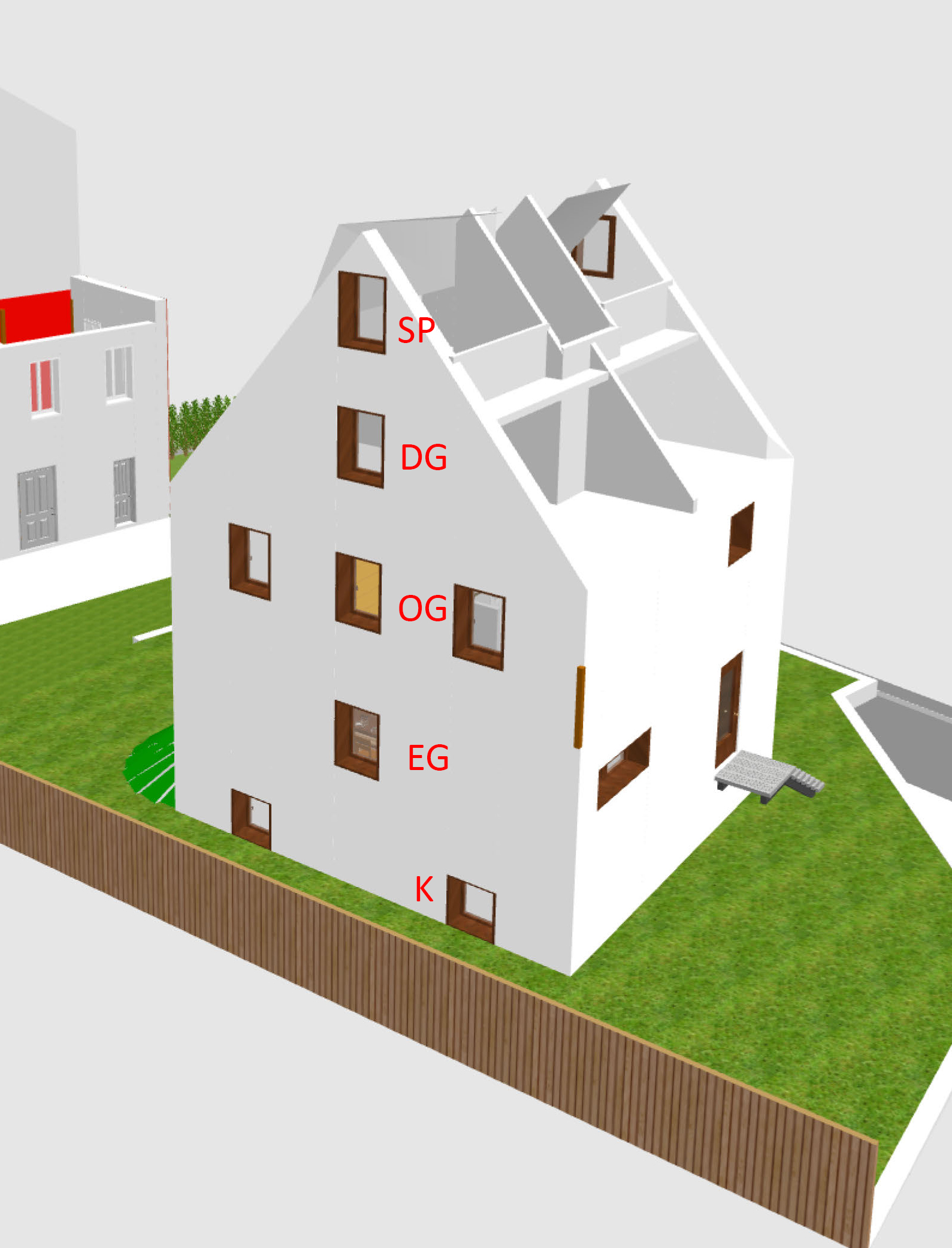

Das ist wieder völlig wirr. So ist Deine Aufteilung, wenn ich Dich richtig verstehe (von unten nach oben):
1. Keller
2. EG
3. OG
4. DG
5. Dachspitze
Und die Frage war, wo ist die Zeichnung für die Dachspitze, denn ich sehe nur 1-4.
Was ist denn ein Holzpodest als Dachspitze? Hast Du ein Bild oder eine Skizze?
grericht
Nein. An den Etagen hat sich nichts geändert.
  1. Keller
  2. EG
  3. DG (aber halt mit 250cm gemauert, also ohne Dachschrägen. Dann Holzbalkendecke. Dann beginnt erst das 50Grad Dach. In dem befindet sich der Boden/Dachspitz - der dafür taugt, dass man mit Holz noch einen Boden/Podest einbauen kann - davon gibt es aber keinen Plan)
  4. Dachboden
Die Treppen führen bis in den Dachboden
Ich bin offen dafür andere Begriffe zu nutzen wenn mir jemand sagt wie die Dinge heißen. Bisher habe ich zu dem DG immer OG gesagt weil es ein Vollgeschoss ist (250cm+Decke oder 150cm Kniestock). Dann ist die Drempeldiskussion aufgekommen und nun bin ich sehr verwirrt, was die richtigen Begriffe sind.
Kurz: Es sind 3 voll gemauerte Etagen: Keller, EG, DG. Darauf eine Holzbalkendecke und dann das Dach mit 50Grad welches den Dachboden beherbergt.
kaho674
kaho674
Ehrlich, ich glaub, Du weißt ja selbst nicht, was Du willst. Schau mal hier:
3D-Hausmodell mit rot markierten Stockwerken: K, EG, OG, DG, SP.
Das wären 5 Etagen. Ab #79 ahne ich, dass die Spitze nicht ausgebaut wird und nur per Raumspartreppe (bitte mal einzeichnen) erreichbar ist? Oder meint er am Ende doch nur eine klappbare Dachbodenleiter? Was genau jetzt? In den Plänen fehlt die Spitze so oder so.
grericht
nein wir haben nur Probleme uns zu verstehen, was sicherlich an meiner Amateurhaften Sprache liegt.
Danke für die Abbildung, damit kann ich es hoffentlich beschreiben:
EDIT: (von unten nach oben)
Keller (kommt unterirdisch bzw auf jeden fall tiefer)
EG
OG habe ich mir nun angewöhnt DG zu nennen
(Dach/Spitz)Boden
Das Ding ganz oben ist nur für mich zum berechnen wie viel Platz entstehen würde wenn ich in Eigenleistung dort noch eine Zwischenebene einziehe. Bitte als Art Hochbett verstehen. Dort sind bei 2,35m Höhe drunter aber noch mal etwa 6qm mit über 2m Raumhöhe. Die können die Kinder gut gebrauchen zum spielen/schlafen/chillen. evtl die Modelleisenbahn....
Edit: Da das fest eingeplant ist würden wir nur auch an Licht dort oben denken und deswegen habe ich einfach mal 2 Fenster dort reingesetzt und in meinem Programm das quasi als Extra Etage. Ist es natürlich nicht. Ideen zu Licht im Giebel würden mich aber brennend interessieren.
kaho674
kaho674
Dein OG liegt nicht direkt unterm Dach. Das kommt erst darüber. Also ist es kein DG.
Hattest Du das schon irgendwo erwähnt? Nicht ganz unwichtig, der Punkt oder? Wie kommst Du da hoch? Was soll damit passieren, bis Du die Zwischenebene (in Eigenleistung - ich ergänz dann mal im Kopf die Liste aus #31) erbracht hast? Wenn Du darauf laufen willst, muss da ja eine begehbare Decke rein. Nur abhängen und Dämmung darauf, ist dann nicht. Bist Du Zimmermann?
