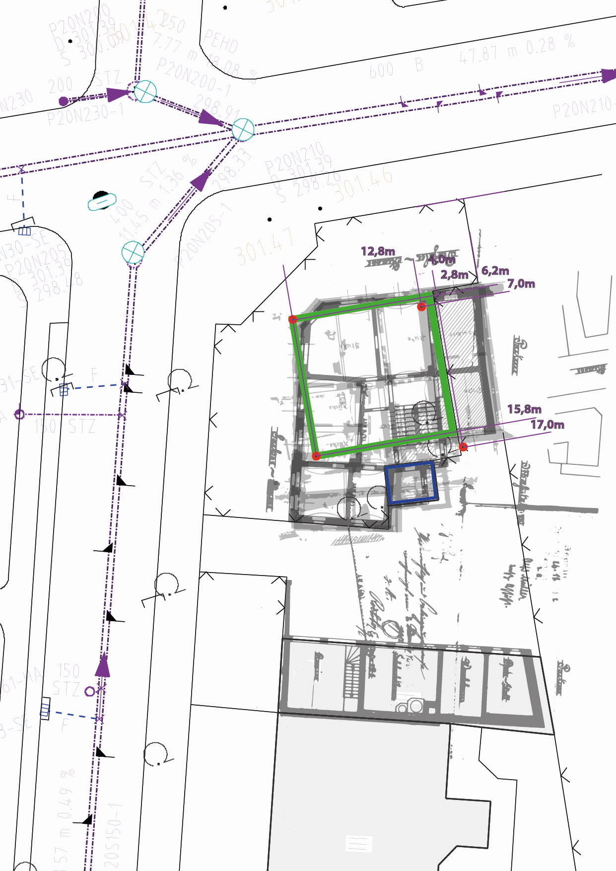

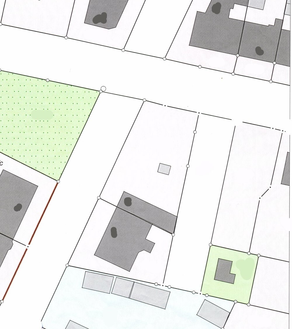

Gibt es eigentlich irgendwo einen Lageplan? In Beitrag 1 jedenfalls nicht. Warum sind die 9x9 m mit 42/49 cm dicken Wänden gesetzt?

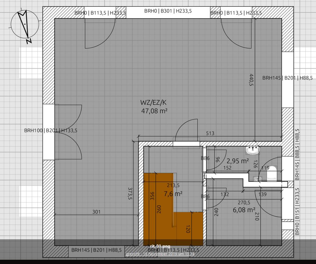

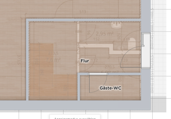

Zum einen funktioniert Deine Fensterplatzierungen nicht, da Du im EG Träger brauchst. Die müssen auf der Außenwand irgendwo aufgelegt werden. Dort hast Du aber überall Fenster...
Zum anderen schau mal hier: das ist viel sinnvoller angeordnet, da man sich so kein Nadelöhr ins Haus baut, noch eine Installation, die mittig störend sein könnte.
Grundriss eines Flurs mit Gäste-WC in einer Wohnung, Türen und Wände sichtbar.
grericht

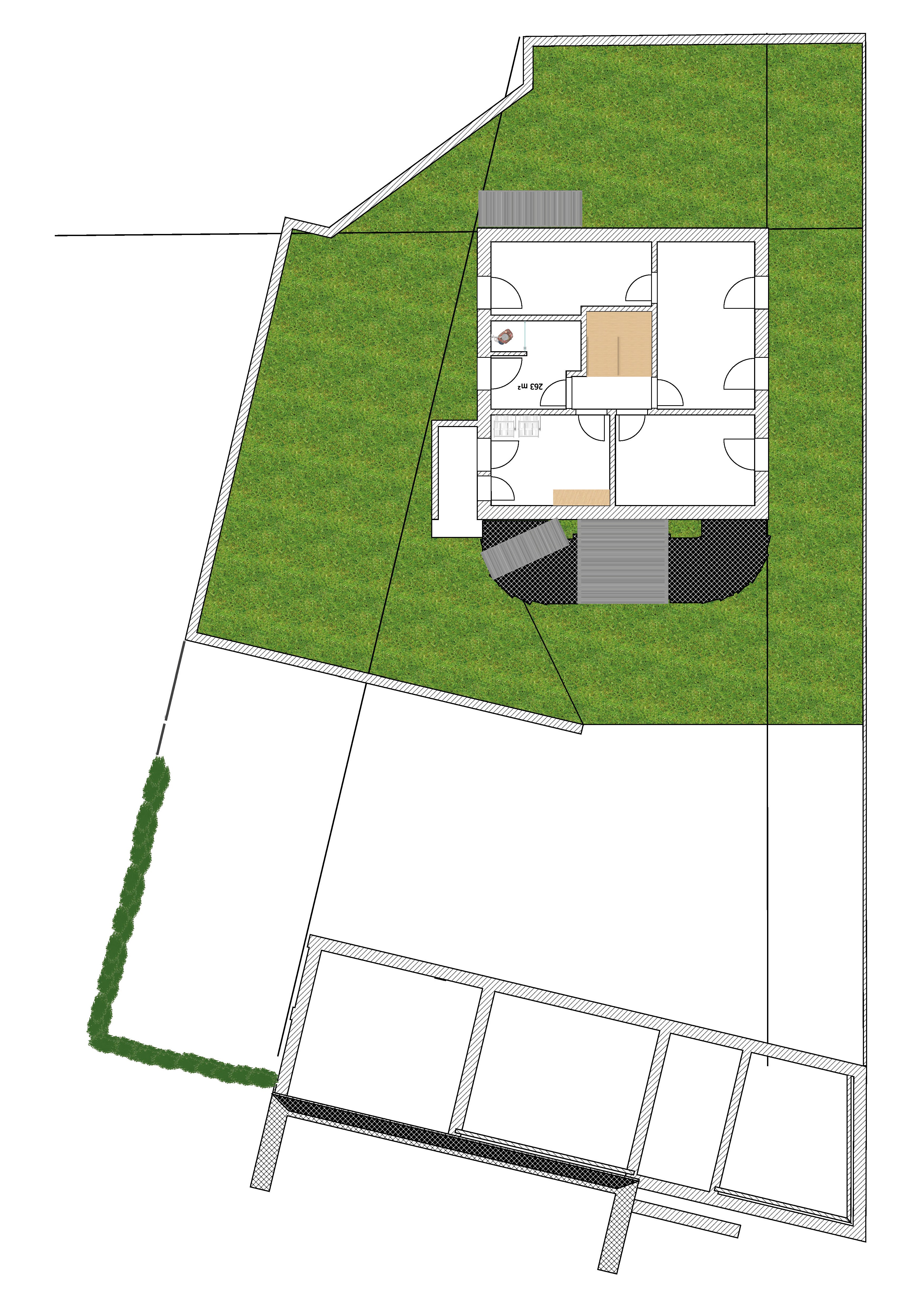

Man kann hier den ersten Beitrag leider nicht mehr editiren. Das ist schade, sonst hätte ich einige Sachen gerne ergänzt oder geändert. Den Lageplan hab ich zwischendrin mehrfach angefügt. Nun noch mal im Anhang.
Die 9*9 kann hier bisher niemand nachvollziehen. Für uns sind sie gesetzt. Genauso wie die 42,5er Ziegel. Wenn wir noch im Lotto gewinnen gibt es die 49er und dann natürlich 13cm mehr.
Davon hab ich keine Ahnung. Das würde ich dem Architekten überlassen. Aber sicher kann auch er im aktuellen Stadium etwas übersehen. Welche Träger wo meinst du genau, damit ich fragen kann? Evtl hat es sich aber auch mit den neuen Änderungen erledigt?!
Für uns kam das bisher nicht in Frage, weil wir unbedingt eine Räumlich separierte Garderobe/Windfang wollten. Aktuell entwickelt es sich gerade dahin, dass es zumindest nicht "thermisch getrennt" sein muss (also keine Tür braucht) und ich bin aktuell auch sehr am überlegen ob es überhaupt eine Trennung braucht oder dein Entwurf für uns ok wäre. Das Allerwichtigste war immer, dass wir nicht durch die "Schuhabstellfläche laufen müssen". Un das scheint sich bei dir gewährleisten zu lassen, wenn gleich der schuhschrank steht.

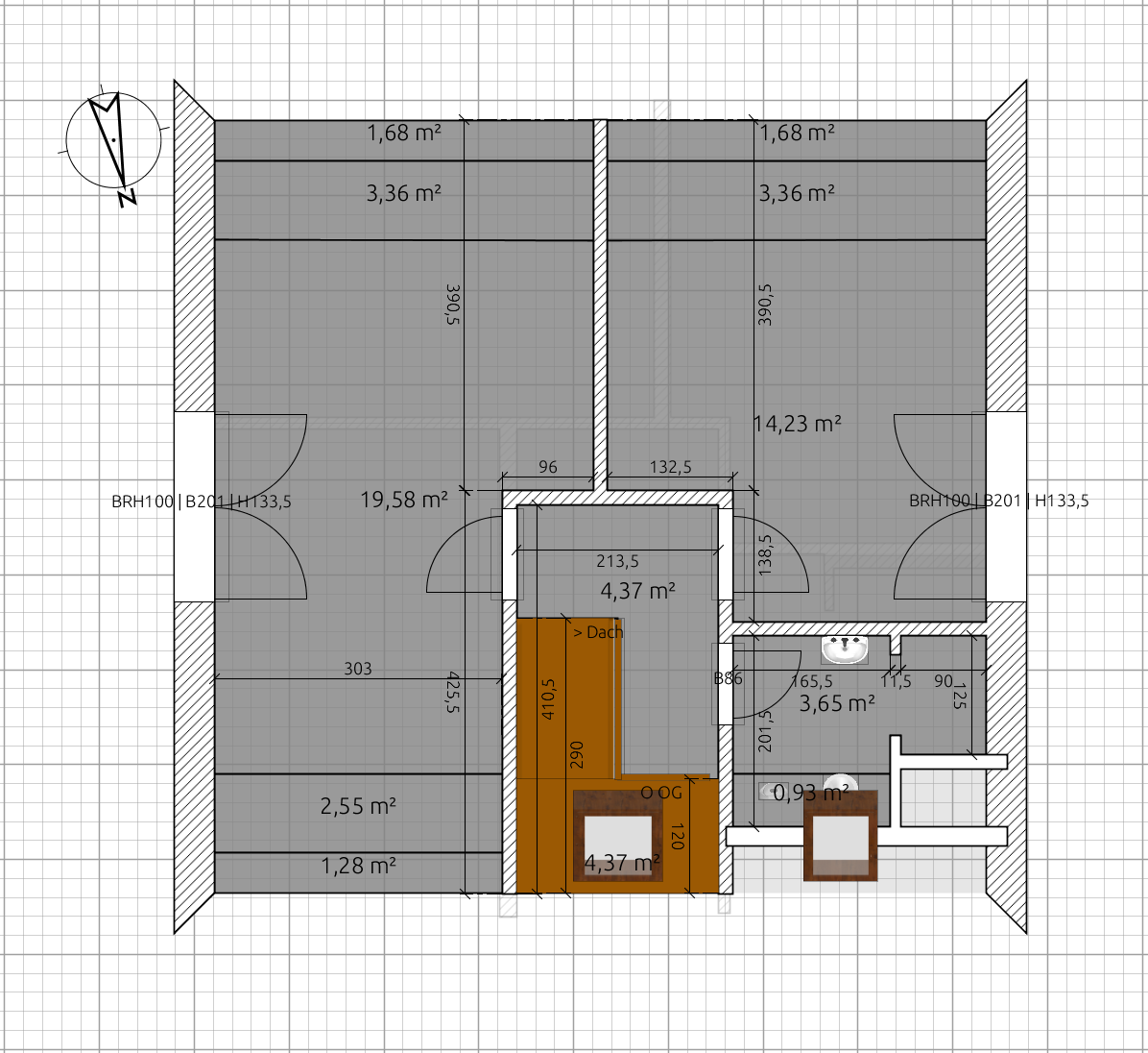

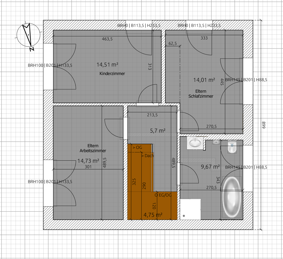

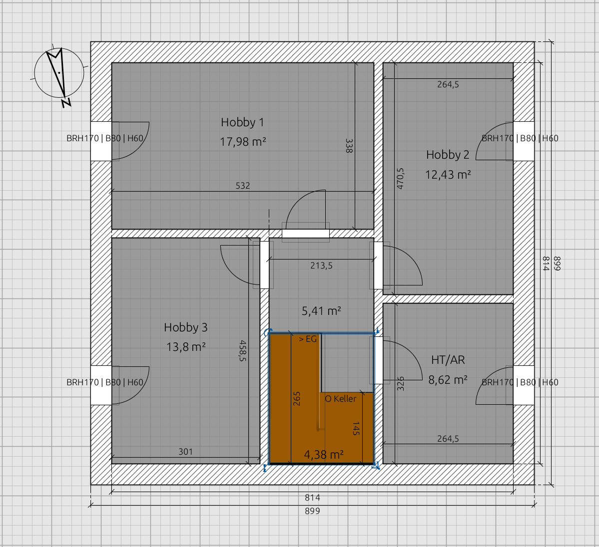

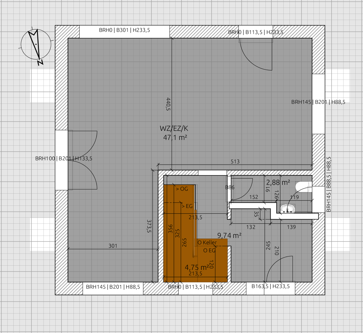

Unser Architekt hat heute die überarbeiteten Entwürfe geschickt. Ich habe sie wieder nachgebaut. Bis auf das "etwa 10-30cm zu schmale" Schlafzimmer und den Eingangsbereich (der wie von uns gewünscht nun offen aber halt sehr verwinkelt und klein ist) gefällt es mir gut. Er hatte auch in dem letzten Entwurf das Dach zu niedrig. Wir haben nun sogar noch mal fast 50cm mehr Kopffreiheit und damit die 1 und 2m Linien jeweils 40,7cm nach außen verschoben. Das macht sich an Fläche im Dach sehr bezahlt.
Edit: Erklärung zu den Treppen:
Er hat überall eine STufe mehr rangemacht. Also flacher. Im Keller hat er aber den Tritt sehr kurz gelassen und die Stufe unten ran gemacht. Sie musste also oben nicht gewendelt werden. Entspricht aber nicht der Sicherheitsregel und die Schrittlänge ist auch zu kurz. Also eigentlich eine flache Treppe für Kinder. Weiß nicht ob sie dann lieber wieder um eine STufe gekürzt werden sollte?
Die anderen Treppen sind sehr ok denke ich.

EDIT2: uns fehlt noch Platz für ein Urinal im EG WC (da könnte der Vorschlag von ypg helfen) und Platz für einen Schrank im Bad.

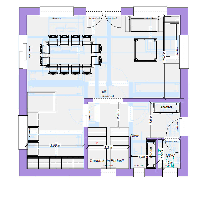

Vorschlag für Diele aus #108 noch mal überarbeitet hinsichtlich der Maße:
Grundrissplan eines Hauses mit offener Küche, Esstisch, Wohnzimmer und Treppe
Wenn Du musst, tausche WC und und den 50er Schrank. Ich fänd es so besser. Aber gegen Eure selbst gesetzten (Kuriositäten-)Regeln kommt ja keiner an.
Für die neue Schuhneurose könnte man evtl. auch einen Windfang/Vorhaus inkl. Schuhschrank als untergeordnetes Bauteil vor den Eingang setzen. Dazu brauchts die exakten Regeln zu "untergeordnetes Bauteil" in Eurer Gemeinde.
