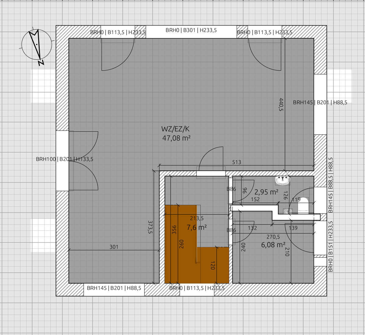

das ist der Entwurf vom Architekt. den hab ich auch schon angefügt gehabt.
sind dort miniflure? die Möblierung ist natürlich von mir eingezeichnet. die müsste also noch weg.

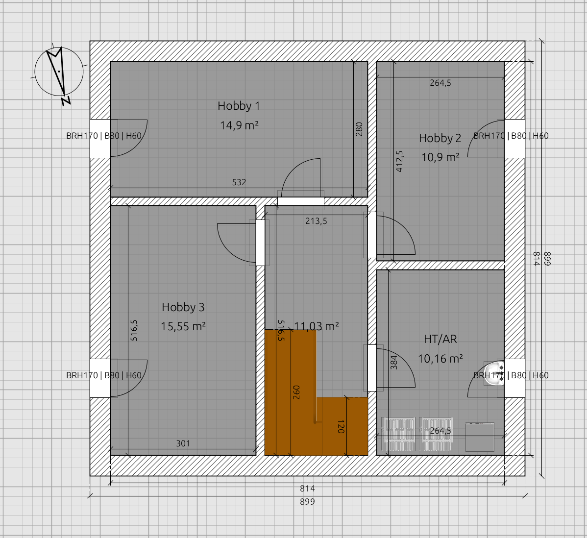

Grundriss eines Hausplans mit Hobby 1, Hobby 2, Hobby 3 und HT/AR, Treppe, Türen und Maßen.

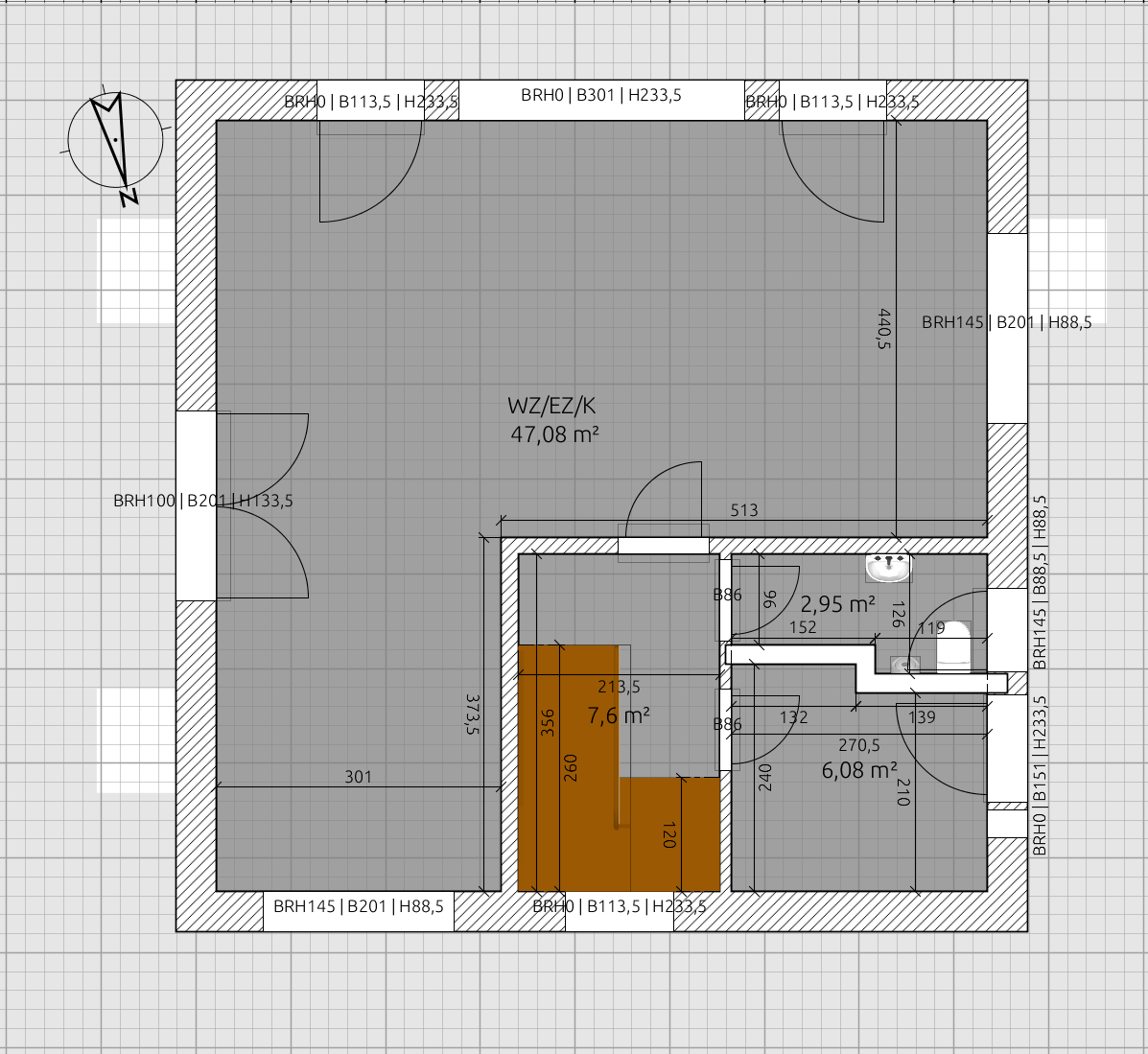

Grundriss eines Wohn-/Ess-/Küchenbereichs (47,08 m²) mit orange Treppe und kleinem Bad 2,95 m².

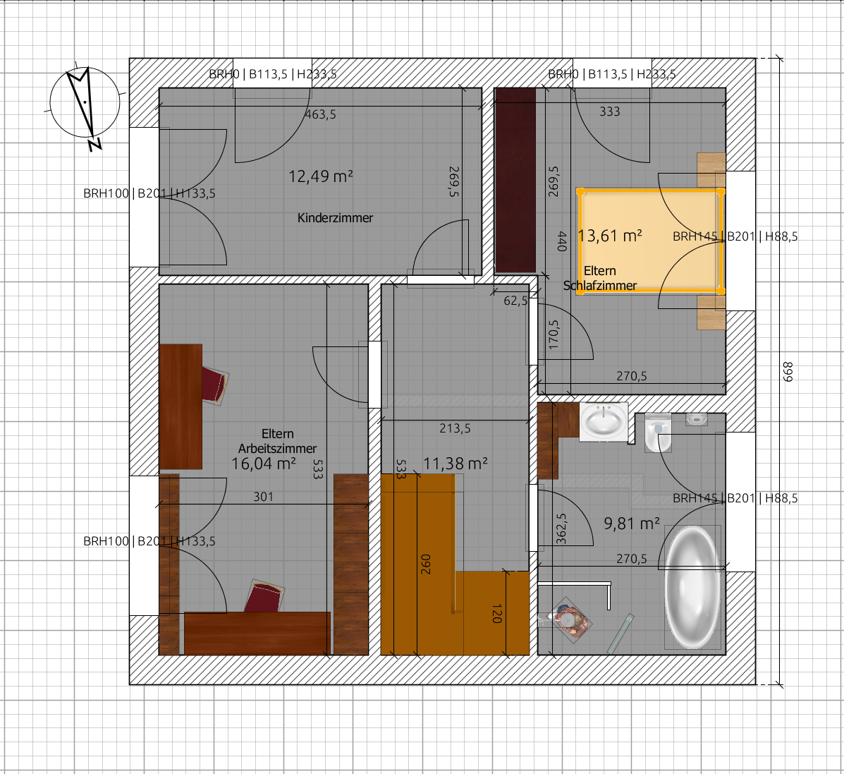

Grundriss einer Wohnung: Elternschlafzimmer mit Doppelbett, Kinderzimmer, Arbeitszimmer, Bad, Flur.

Und zweitens, hast Du zuhause einen Raum mit 5,4m²? Wenn ja, stell da mal 3(?) Schränke rein - hohe nicht zu vergessen - und dann beweg Dich da drin mit 5 Leuten, die sich an- und ausziehen. Man kann sowas auch mal im WZ mit Pappen nachbauen, wenn man so wenig Vorstellungskraft hat.
unser Flur ist aktuell 130*250 und da kommt auf die 130 die Eingangstür und von der Seite noch die Badtür. Ich brauche da nichts mit Pappen nachzustellen! Dort sind alle Schuhe, eine kleine Bank (verringern die Garderobe auf 100*250) und die Klamotten der Kinder. Dann bleiben noch 80-90cm*250. Unsere Jacken hängen an der nach innen schwingenden Tür.
Und weißt du was (obwohl du mich ja besser zu kennen scheinst als ich mich): mehr als der begrenzte Platz stört mich, dass wir die ganze Zeit beim Weg ins Bad den Schuhdreck in der Wohnung verteilen.
Das heißt nicht, dass es mein Traum ist, wenn die Garderobe so klein ist. Sie soll unbedingt größer sein. Aber realistisch betrachtet werden wir dort auch keinen Familiennachmittag stattfinden lassen. Wenn die sitzgelegenheit ins Treppenhaus wandert (Treppenstufe) und statt 2 Türen die in diesen Bereich schwingen nur noch eine oder sogar gar keine, dann passt das für uns. Ist dann kein Traum aber okay. Aktuell sind wir bei 270*210-245. Das ist eine deutliche Verbesserung und das obwohl die Gelegenheiten wo wir zu 5 starten weniger werden.

Was ist mit der Tiefe im Schlafzimmer? Stell Dich mal vor Deinen Kleiderschrank und jetzt dahinter in 70(?)cm Abstand ein Bett. Jetzt öffne alle Schranktüren und zieh Dich an und aus und das möglichst zu zweit.
Auch hier: Aktuell sind bei mir zwischen Bett und Schrank 45cm! Es geht gerade die Tür auf. Auch nicht cool aber ich hab damit kein Problem. Aber auch hier schaue ich gerne noch mal. Das Problem wurde benannt und ist mir auch selber aufgefallen. Ich muss jetzt nicht unbedingt die unschönen Dinge von zuhause nachbauen.

Die Dusche im OG ist allerdings 2x nichts.
die ist nur als Platzhalter drin. Aber natürlich sind wir auch hier offen für Ideen. Es soll eine bodengleiche rein. Wenn die ohne Türen funktioniert wäre es gut. Wenn das nicht rein passt, dass Mus das Bad größer geplant werden.
Sö würde der Architekt das möblieren. Wie man sieht, ist der Schuhschrank bei 30cm schon zu tief und ragt in die Tür.

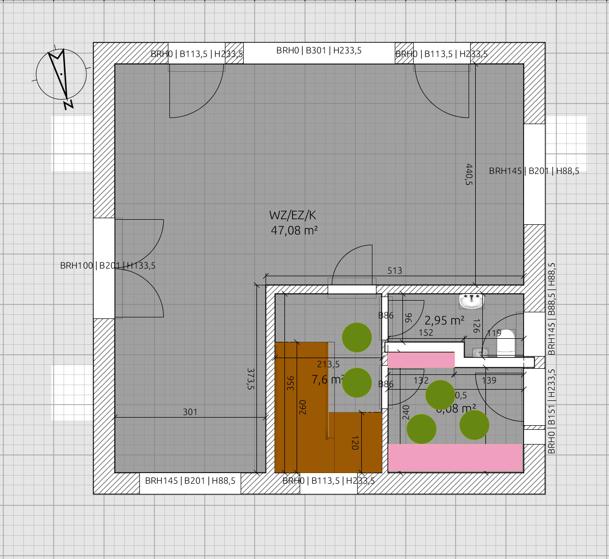

Ich hab Dir mal Deine 5 Menschen rein gemalt. Mehr als 2 können sich schon nicht mehr die Jacke anziehen in dem Flur. Wenn 3 drin sind, ist er voll und man kann nur noch hoffen, dass einer bald zur Tür raus ist. Dann dürfen die aus dem WZ nachrücken. Erinnert mich an Pacman.
Grundriss WZ/EZ/K (47,08 m²) mit orange Kücheninsel und Grünpflanzen, Bad rechts
Wär das Haus für 2 Leute, ginge es sicherlich, aber zu fünft wird das spaßig. Ich find es auch gar nicht so schlimm, wenn mal einer warten muss bei 5 Leuten. Witzig ist eher die Zickzack-Schlange, wo man anstehen muss.

Wenn ich schreibe für 5 Leute, dann gehe ich auch nicht davon aus, dass 5 Leute sich zeitgleich die Jacke anziehen. Das passiert jetzt bei 130*250 nie. Aber während einer schon angezogen ist will noch jemand ins WC und 2 ziehen sich an und einer kommt noch. Das ist nicht besonders angenehm gerade. 210-240 und evtl sogar nur 180-210 * 270 in dem Raum und ein Flur von etwa 230*115 davor klingt für mich nach einer echten Verbesserung. Zumahl niemand mehr auf dem Weg ins WC (was vorm gehen ja nicht unüblich ist) da durch muss.
EDIT: Die Schuhecke ist im Architekten Entwurf nicht bemaßt. nur die 210. Ich hab die Eck mit 30cm angenommen und die Tür etwas grob platziert.
