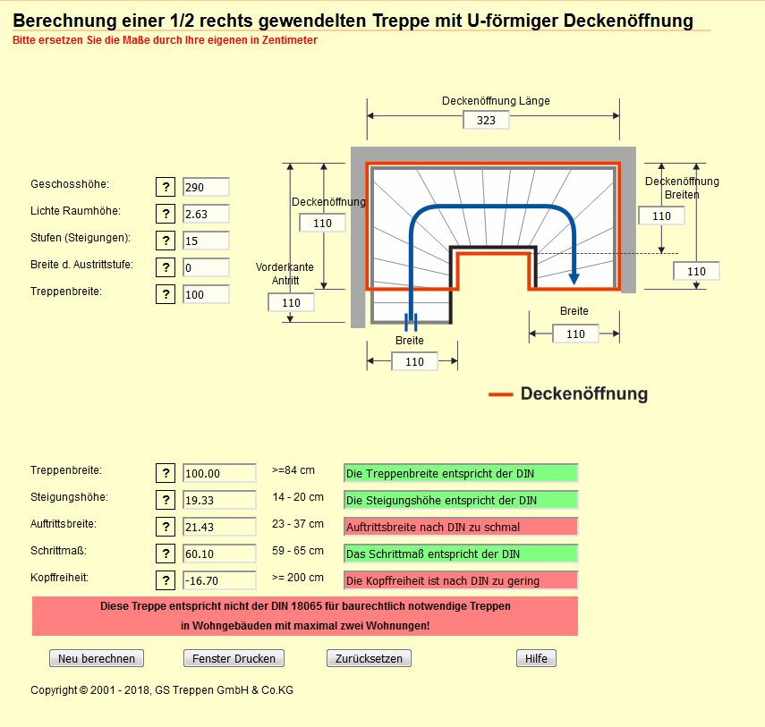

Deine Treppenmaße hast Du ja nicht dran geschrieben, obwohl wir darum baten. Also wenn ich das richtig gerechnet habe, sieht die etwa so aus:
Technische Skizze einer 1/2 rechts gewendelten Treppe mit U-förmiger Deckenöffnung und Maßen.
Völlig indiskutabel.

Kaum. Wir haben keine Lust, Deine Laiengrundrisse jedes mal auf's neue nach grundlegenden Fehlern zu durchsuchen.
Und das schon gar nicht, wo die Finanzierung zweifelhaft ist und die Eigenleistungen völlig utopisch sind für einen dreifachen Vater.
Hier wieder so ein Beispiel:
Welchen Katalog? Vielleicht bei Otto?
Da Du Dich von Deinem Turm nicht abbringen lässt: Deinen Grundriss erstellt für Dich der Architekt. Den brauchst Du so oder so, um die Bauanträge zu zeichnen. Den kannst Du also nicht einsparen. Der ist Vorschrift. Du hast ja schon einen, behauptest Du im Eingangspost. Was ist mit dem? Hat der auch schon das Interesse verloren?

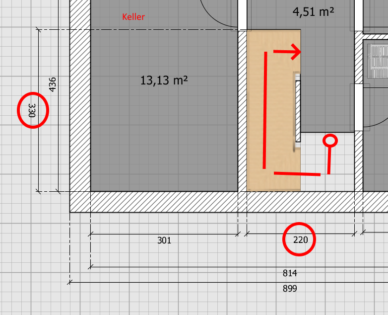

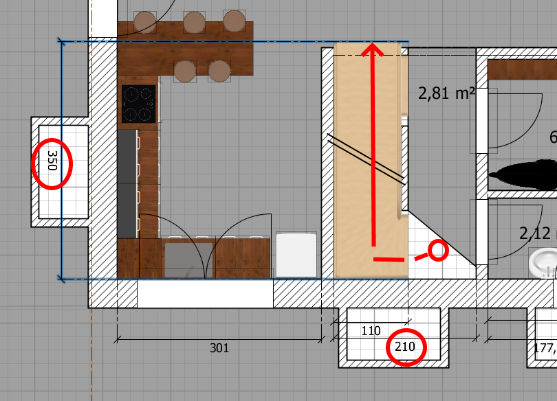

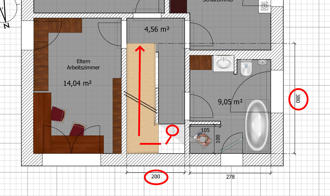

Falls du doch Interesse hast zu helfen: Ich habe 3 Bilder der Treppen angefügt. Ich hatte vorher schon einige Bemaßungen dran die du übersehen hast. Nun habe ich wohl fast alle nötigen dran. !Wichtig: Die Austritte oben sind maßgeblich und unten habe ich den aktuell längsten (was die Treppenlänge angeht) möglichen eingezeichnet. Begrenzt wird dies von der Kopffreiheit unter den Treppen und dem Dach und vor allem von der ersten Etage dem Zugang zum WC. Dort wäre aber auch noch eine Änderung möglich.
Wenn die Treppe im OG unten auch doppeltgewendelt startet müsste das Treppenhaus noch 10cm breiter werden.
Der Katalog den ich genutzt habe ist einfach der Modelkatalog in der Free-Version von Sweet Home 3D. Ich hab schon nach einem brauchbaren Programm für 2D Grundrisse inkl Treppe gesucht und noch nichts gefunden.
