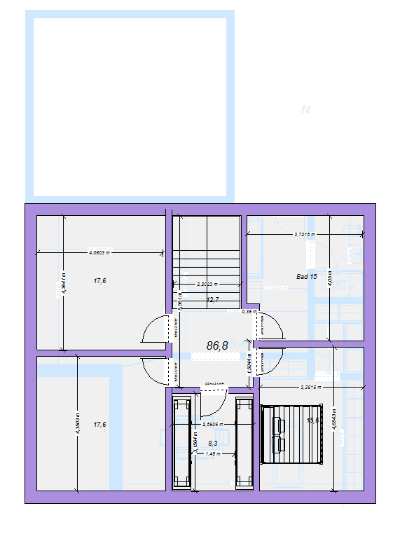

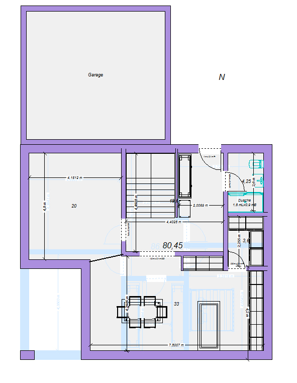

Hier die Grundrisse.
Naja, das ist mit den 160 in dieser Art dann insofern kritisch, dass Ihr oben sehr viel Platz habt im Vergleich zu unten. Ich hab das mal schnell skizziert:
Grundriss eines Hauses: Garage oben links, Treppenhaus, Räume und Möbel.
Grundriss eines Hauses im 2D-Layout mit Treppen, Türen und Räumen.
Außenmaße bei 11,35 x 9,7 - die 10cm weniger Breite bei Rensch-Haus sind dann wohl die unterschiedlichen Wandstärken und kurze Treppe - da würde ich jetzt nichts darauf geben.
Während es unten schon relativ eng wird, sind die Zimmer oben reichlich. Jetzt mal ganz abgesehen davon, ob das die optimale Aufteilung wäre. Das Rensch-Haus hat ja oben auch noch ein Arbeitszimmer extra, was Ihr nicht braucht. Oben irgendwo was abschneiden geht auch nicht, wenn man die Würfeloptik, die ja so gefällt, behalten will.
Also um es mal einfach zu sagen, das Renschaus passt glaub ich nicht zu Euren Wünschen.

Hallo kaho674,
vielen Dank für die Rückmeldung. Wenn ich ehrlich bin verstehe ich deine Skizzen nicht ganz.
Wir sind derzeit total frustriert.
Mir scheint, dass wir eine Idee haben, dies aber an vielen Stellen nicht passt.
Warum bist du der Meinung, dass der Grundstück nicht zu unseren Wünschen passt?
Also das Grundstück passt schon.
Problem:
Der Grundriss von Rensch-Haus hat zwangsläufig oben mehr Platz als Ihr wollt. Auch wenn man den kleiner schrumpft (wie z.B. in der Skizze) wird es immer so bleiben. Grund ist die überdachte Terrasse.

Ja aber eine (teil)-überdachte Terrasse wollten wir ja, von daher beisst sich das doch gar nicht
Nicht doch!
Welche Idee? Oder meinst Du damit das Rensch-Haus?
Ne, im Allgemeinen. Gefühlt komme ich mir vor als würde ich vom Ablauf her was falsch machen. Mal ist es die Raumaufteilung, ein ander mal die Architektur, dann der "Würfel".
Frage mich wirklich ob wir uns anders daran nähern sollten, sprich: Ist die Abfolge nicht die richtige zu sagen a) Grundriss, b) Architektur => Bauhaus c) Würfel...
Müssen das glaube ich wirklich überdenken, im Endeffekt haben wir ja nur die Stilrichtung im Kopf und einen groben Grundriss, beim Rest sind wir schon noch "frei"...
kaho674
kaho674
Ich habe festgestellt, dass man die besten Ergebnis meist dann erzielt, wenn man zuerst den Bedarf genau festlegt (Räume je Geschoss, Größe, Besonderheiten). Dann diese Räume auf dem Grundstück anordnet und zuletzt die Außenoptik anpasst.
Man kann es aber durchaus auch anders machen und zuerst sagen, es muss von außen ein Würfel sein. Dann passiert es aber oft schnell, dass man Räume hat, die man nicht braucht oder es fehlt was.
