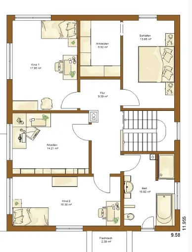

  • Die Ankleide ist nach wie vor zu schmal. Bei zwei Schränken haben wir hier einen Gang von 75 cm, damit ist die Ankleide reell nur rund 5qm groß
  • Wenn die Kinderzimmer neben dem Schlafzimmer sind, sollten wir die Wanddicke nicht vergessen

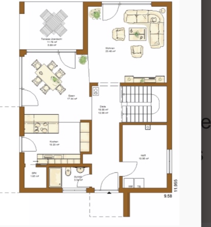

Im Anhang sende ich Ihnen einen EG-Grundriss welchen wir von der Raumaufteilung / Raumkonzept sehr logisch und harmonisch fanden, z.B.
  • Gäste-WC eher „weiter weg“
  • Speisekammer direkt an der Küche
  • Überdachte Terrasse durch einen Vorsprung
  • Halboffenes Raumkonzept Wohn-Ess-Bereich mit einem „räumlich abgetrennten“ Wohnzimmer

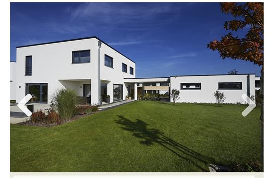

Im Anhang senden wir Ihnen ein Bild was die Optik und ggf. auch ein Raumkonzept als Anreiz darstellt wie wir uns das vorstellen könnten (wohlwissen, dass dies nicht zwingend auf unser Grundstück so in dieser Logik passt, jedoch als Idee wie wir gerne das EG gestalten möchten.)

Auch optisch finden wir dieses Haus sehr schön (Klassisches Flachdach, Bauhausstil, die „verbundene“ Garage können wir getrost ausblenden, schön finden wir jedoch die überdachte Terrasse welche gleichzeitig auf der anderen Seite offen ist und den würfeligen Stil).
Gerne können wir mit dieser Optik weitermachen und die beiden übereinandergestellten Kubusse nicht mehr weiter verfolgen.

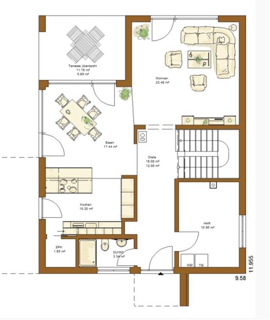

Haben ihm jetzt folgendes Feedback gegeben worauf er sich heute gemeldet hat. Hatte leider wenig Zeit aber er hat sich mit meiner Frau kurz geschlossen. Fände es wohl schade das wir an dem Entwurf nicht weitermachen... haben ihm mal einen Grundriss geschickt welchen wir ganz schick fanden (Rensch-Haus). Mal sehen was er damit anfangen wird.
Macht nichts. Ein Architekt muss damit leben, dass der erst- oder zweite Entwurf nicht genehm ist.
Und wenn es 180qm werden, ... wenn Ihr es bezahlen könnt und wollt, bitte. Vielleicht kann man dann auf den Keller verzichten?
Welcher Entwurf von Rensch-Haus gefällt denn? Vielleicht fällt uns dazubetwas ein?

Hier die Grundrisse. Die sind zwar nicht 100%ig was wir gerne hätten (Schlafzimmer im OG sehr schmal, Technik ins EG,...) aber mit der „Verschachtelung“ geht das schon in unsere Richtung, gerade auch weil wir kein völlig offenes Konzept möchten.
