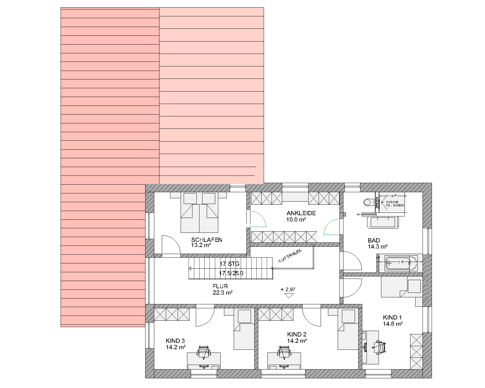

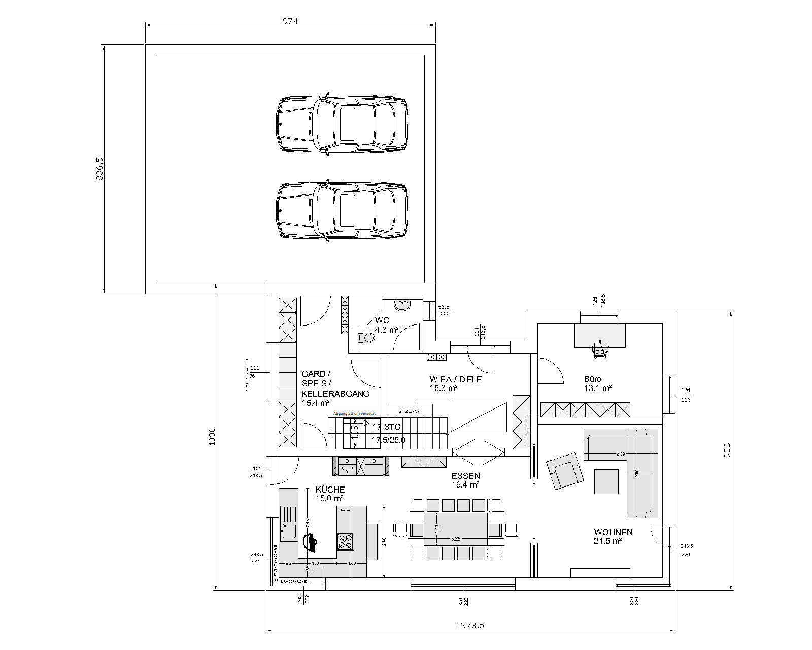

Grundriss eines Hauses: Garage mit zwei Autos; Küche, Essen, Wohnen, Büro, Treppenhaus, WC.
Grundriss eines Hauses: Schlafzimmer, Flur, Ankleide, Bad und drei Kinderzimmer, Terrasse

EG:
- Kombinierte Garderobe / Speisekammer / Schmutzschleuse ist sicher innovativ. Praktisch aber leider nicht: Meine Speisekammer soll sauber bleiben, meine Schmutzschleuse soll den Schmutz aufnehmen. Das beißt sich...
- Die Küche hat kaum Stauraum trotz passabler Größe. Beim Ausräumen der Spülmaschine fällt zusätzlich noch Stauraum weg, weil die gegenüberliegenden Küchenschränke nicht geöffnet werden können.
- Anordnung in der Küche ist optimierbar. Ich sehe lange Laufwege fürs Kochen
- Eckfenster sind teuer mit wenig Mehrwert, müsst Ihr wissen, ob Ihr den Trend mitmachen wollt.
OG:
- Flur ist reine Platzverschwendung. 22m², dafür 14m² Kinderzimmer.
- Doppeltür im Bad ist unpraktisch bzgl. Abschließen
- Schiebetür im Bad unnötig. Entweder man möchte dabei sein, wenn der andere sich entleert oder halt nicht. Eine Schiebetür hält weder die Geräusche, noch die Gerüche ordentlich ab.
- Ankleide ist mit den asymmetrischen Türen nicht schön
- Luftraum ist zu klein für eine ordentliche Wirkung, somit reine Platzverschwendung

- Hauswirtschaftsraum im Keller, bedeutet, dass Ihr die komplette Wäsche zweimal durchs Haus schleppt. Wäre mir zu doof.
Schön finde ich die eingeplante Sitzbank und die Abtrennbarkeit des Wohnzimmers.
