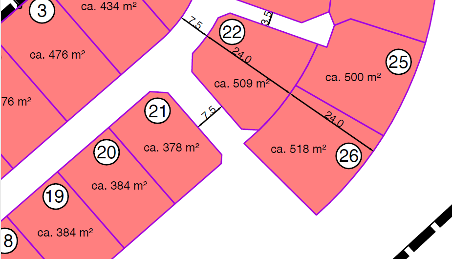

Hallo liebes Forum,
unsere Ideen werden langsam konkreter und wir haben einen Grundriss gefunden, der uns so ganz gut gefällt und der zu unseren Vorstellungen passt. Gerne würden wir eure Meinung und Verbesserungsvorschläge dazu hören.
Größe des Grundstücks 518qm

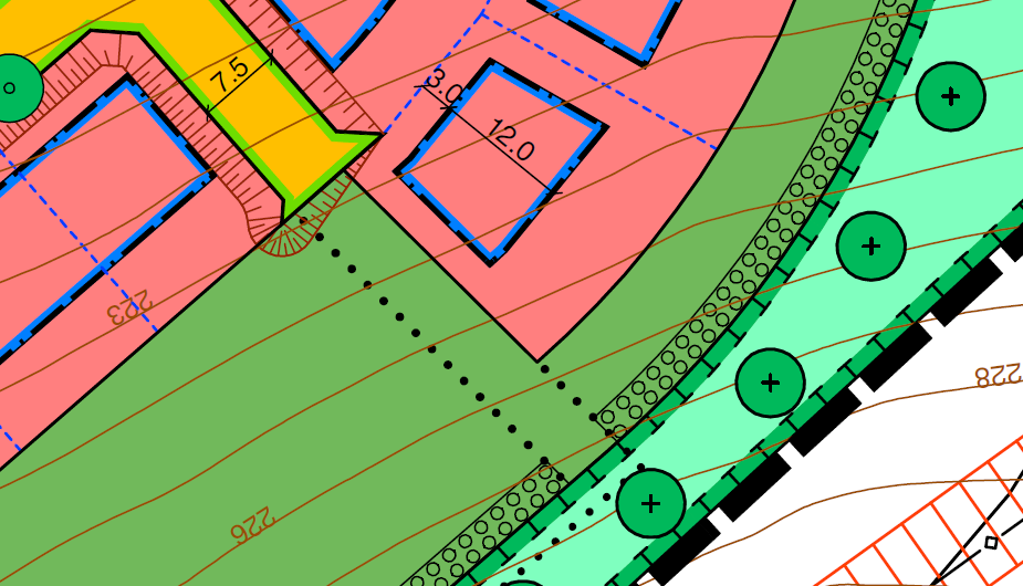

Hang Ja, im Baufenster etwa 2m, gesamt etwa 3,50m, von der Straße her ansteigend
Grundflächenzahl 0,3
Geschossflächenzahl 0,6
Baufenster, Baulinie und -grenze circa 13,50x12m
Randbebauung Da Neubaugebiet haben alle die gleichen Vorgaben

Kniestockmaximierung ist eher ein schlechter Heilsbringer. Nenn´ mal den Bebauungsplan, da erkennt man ja nichts, und stell´ das Grundstück mal "leserlich" und mit Maßen ein. Mit so unscharfen Grundlagen kann man nicht arbeiten, wo es auf das Herauskitzeln ankommen kann.
