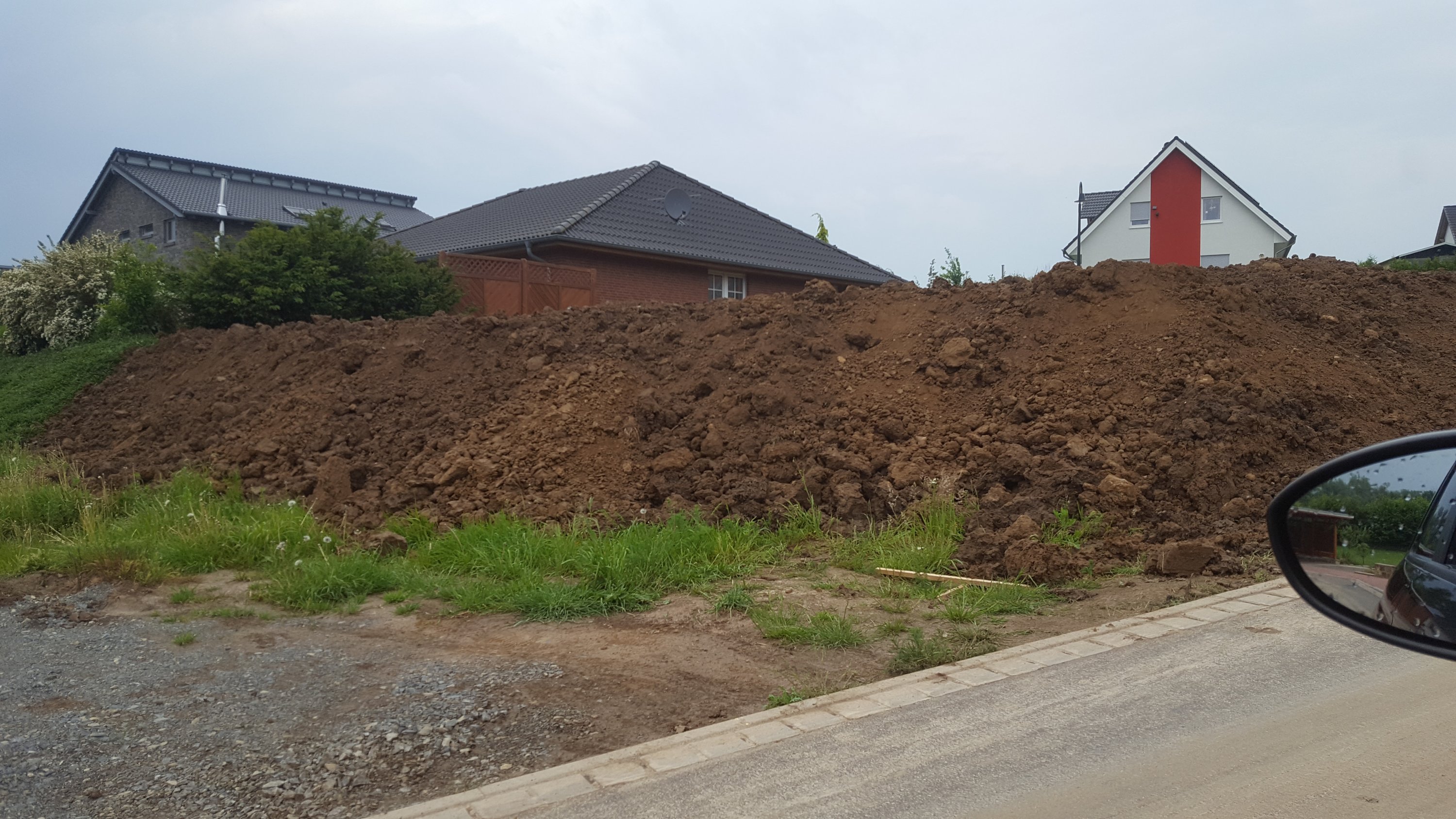

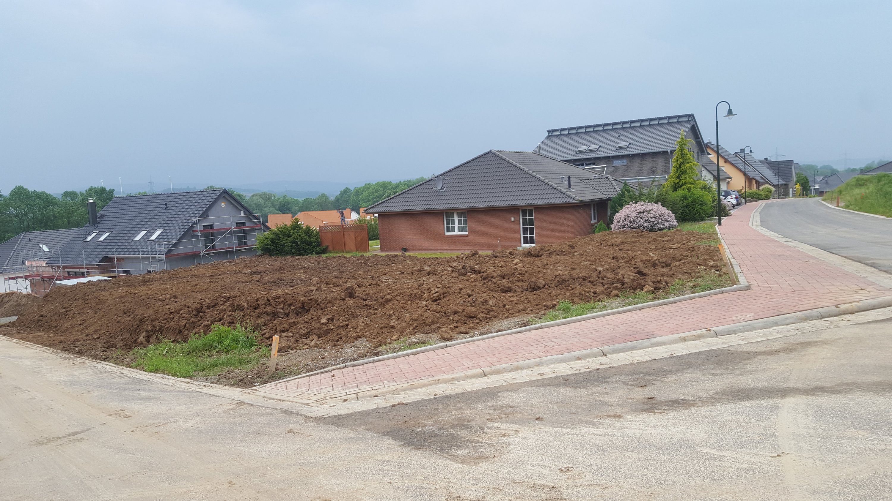

Wichtig ist uns aber, gerade weil das Grundstück am Hang liegt und der oberste Punkt an der Straße vom 0,00 Punkt auf knapp einen Meter steigt und es von dort zum untersten Punkt 5,11 Meter sind, wie sich alles in das Grundstück einbauen lässt ohne das uns die Kosten für das Auffüllen usw.um die Ohren fliegt. Dachten auch schon an einer Alternative zur Stadtvilla im Stile einen Split-Level-Hauses nach. Was sagen denn eure Erfahrungen beim Bau auf solch einem Grundstück?

Beschäftige Dich mit den Tiefbauarbeiten. Rechne dir mal aus wie viel cbm Erde Du auffüllen/abtragen/deponieren musst. 250k€ ohne Doppelgarage wäre ggf. möglich, wenn alle Erdarbeiten (abtragen, seitlich Lager, auffüllen, abtransportieren, deponieren) bei der Hanglage inklusive sind. Wenn nicht, dann hast du keine Chance auf dem Grundstück ein Haus bei dem Budget (egal wie günstig das Haus dann sein wird) zu bauen. Eine Hanglage zu bebauen ist halt teuer.

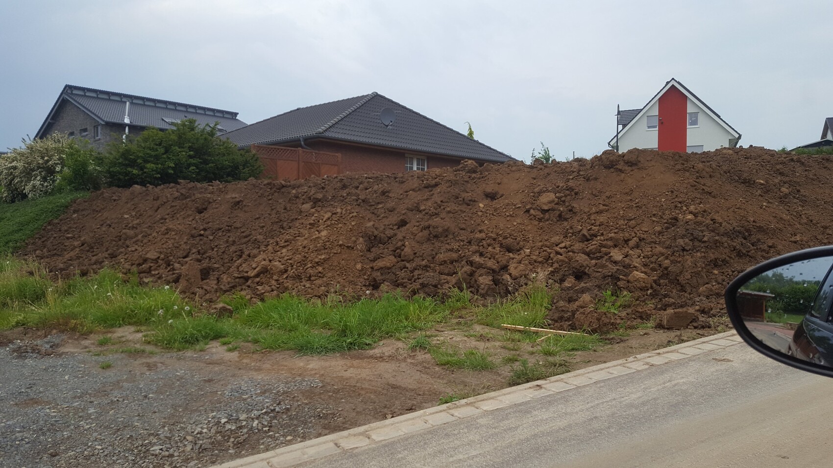

Ich habe aber anscheinend einen anderen Fehler gemacht. Ein Nachbar hatte noch Füllboden über und wollte den kostenlos loswerden. Ich habe diesen genommen und zum Ausgleich (da andere Grundstücke den Hang mit Winkelstützen abgefangen und so begradigt haben) aufs Grundstück verteilen lassen. Nun sagte mir ein Bekannter, dass ich, gerade dort wo das Haus hinkommen soll, alles wieder abtragen muss, da nur auf gewachsenen Boden gegründet werden darf. Tja, wenn dem so ist ein echter Anfängerfehler! Dachte ich bekomme etwas kostenlos was ich eh brauche!
Ist dem so? Wie würdest du/ihr denn im Bezug der Tiefbauarbeiten vorgehen?

Wie hoch ist der Höhenunterschied im Baufenster?
Kläre das mit dem Bauamt oder dem Statiker ab ob auf aufgefülltem Grund gebaut werden darf. Wurde das einfach nur hingeschüttet und verteilt, oder schön lagenweise verdichtet?
Kommt vielleicht auch darauf an wie viel ihr auffüllt.
Hang ist teurer als gerades Grundstück mit Bodenplatte.
Die Erdarbeiten sind hier das große Fragezeichen.
Gibt es ein Bodengutachten? Hang ist nicht gleich Hang und da können die Kosten noch mal abweichen.
Plant eure Außenanlage, so dass möglichst wenig Erdarbeiten notwendig sind. Jeder Kubik kostet und das Abfangen auch.
