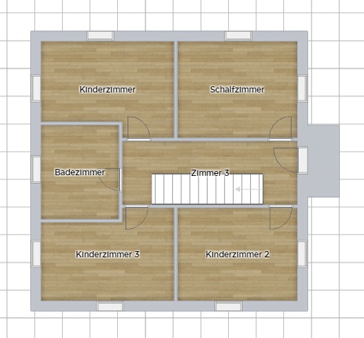

Hallo, wir schicken hier mal unseren Entwurf für unser künftiges Einfamilienhaus zur Prüfung. Was sagt eure Erfahrung, funktioniert dieser Grundriss, seht ihr gravierende Schwachstellen? Über Feedback würden wir uns freuen! Danke!

Grundriss eines Hauses: Schlafzimmer, Badezimmer, drei Kinderzimmer, Zimmer 3, Treppenhaus Mitte.

Grundflächenzahl überprüfen
die lange Zuwegung und Erschließung kostet.
Wie hoch ist euer Budget?
Warum kein längliches Haus mit West Terrasse?
Maße fehlen um den Grundriss zu beurteilen. Schlafzimmer raus aus dem Süden
Essplatz wirkt zu klein
22.05.21 21:51
Süden ist an der Straße?
Küchenbereich ist zu dunkel.
Bitte mal alle Maße (Treppenlänge, Eingangstür, gängige Fenster) überprüfen. Unter einem Meter Breite ist zu wenig.
Sonne wird trotz der Panoramafenster im West und Nord nicht eingefangen.

Geschossflächenzahl sind 0,2
Kosten ca 500k€
Die Außenmaße des Grundkörpers sind 10m * 10m. Die Treppe ist 1,10m breit und 4m lang. Die Fenster haben wir mal mit 1m*1,40m bemessen. Die Gestaltung der Fenster, ob bodentief oder nicht, ist derzeit noch offen.
Warum das Haus quadratisch und nicht rechteckig geplant wurde, liegt an der günstigeren Aufteilung der Räume im OG.
Bei der Südwest-Draufsicht sieht man, dass wir noch ein Südfenster im Anbau eingefügt haben. Ein zweites Westfenster in der Küche ist auch machbar. Dadurch, dass wir wahrscheinlich eine offene Küche gestalten, sollten die Räume doch genug Licht bekommen, oder? Helfen evtl. bodentiefe Fenster?
