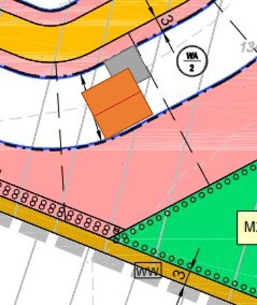

ᐅ Grundriss Einfamilienhaus 133qm Grundstück 850qm
Erstellt am: 05.11.21 14:41

Hangman schrieb:
Eigentlich wollte ich Dich für den Nordpfeil loben... bis mir gerade auffiel, dass selbiger in den Zeichnungen und der Pappcollage in unterschiedliche Richtungen zeigt. Wo ist denn nun Norden (das mit den Eisbären, die Pinguine sind auf der anderen Seite)?
Ungefähr anders herum 😉 … Süden scheint beim WZ zu sein
Hangman
05.11.21 19:21
Weibliche Intuition oder woher weißt Du das? Na denn, riesen Grundstück und die komplette Westseite mit Garage, Treppenhaus und Bad zugebaut... in beiden Etagen.
Macht die Stellplätze direkt im Norden an die Straße und baut ein längliches Haus mit Südwest Orientierung (damit meine ich Wohn/Aufenthaltsräume). Verzichtet auf Versprünge o.ä. und baut lieber 150qm (Ist dann immer noch günstiger). Das Haus möglichst weit nach Osten (Richtung Moskau, Paris ist die andere Seite).

03C0MalDaumen schrieb:
Der hochgeladene Teil vom BP ist tatsächlich nicht sehr hilfreich
Das hast Du nun nicht wirklich wesentlich verbessert.
@11ant: Das die Extraecke im EG ein teurer Wunsch ist habe ich befürchtet. Kann man da für teuer eine Größenordnung vom Preis angeben?
Nein, für Heller und Pfennig bin ich da der falsche Schätzer. Ich kann Dir nur generell sagen, daß es hier nicht banal um den Eckenzuschlag für den Maurer geht: beispielsweise steht an einer solchen Stelle eine tragende Wand auf einem ansonsten nicht benötigten Unterzug anstelle einer darunterliegenden Wand, und ein Teil eines Deckenfeldes streckt gewissermaßen die Zunge heraus, was gedämmt (und isoliert, also nochmals statisch Zusatzaufwand) werden muß. Vor vierzig Jahren hat man letzteres noch einfach unterlassen und sich eine Kältebrücke damit eingebaut.
Die Idee Haus und Garage getrennt zu betrachten finde ich gut 🙂 Das habe ich in der Handzeichnung schon übernommen.
Das muß Dir wenn, dann unsichtbar gelungen sein ;-)
Das Grundstück fällt von der Straße im Norden bis in den Süden (ca. 35m) 1m ab.
Da hege ich einen begründeten Verdacht, meine Kellerregel könne auf "nicht zwingend angesagt" plädieren.

Vielen Dank für die weiteren Rückmeldungen. Ich gehe mal die wesentlichen Punkte durch in der Hoffnung nichts zu vergessen.
Nordpfeil im Grundriss: Ist wie ihr es bemerkt habt genau verkehrt herum, Süden WZ wäre korrekt.
Keller: Im Keller sind die Räume Büro, Heizungsraum, Wäscheraum, Werkstatt und Lager für allerlei geplant (da haben wir viel von 🙂. Wenn es euch weiterhilft, kann ich die im Grundriss auch dazu schreiben.
Ein Keller ist für uns gesetzt, auch wenn das Grundstück auch einen Bau ohne Keller hergeben würde.
Grundstück und bebaubare Fläche: Das Grundstück ist wirklich sehr groß, die bebaubare Fläche allerdings nicht so, da das Grundstück eher eine Kuchenform hat und man nur bis max 18m nach hinten bauen darf.
Ich hatte auch zuerst die Idee die Garage an die Straße zu setzen, da müsste man dann 3m Abstand halten und damit wird der restliche Platz für das Haus sehr schmal. Ich konnte da keine schönen Grundriss zu erstellen auch weil die Tür dann an der schmalen Seite wäre.
Noch ein paar Daten dazu. Mit drei Metern Abstand zu Straße und Nachbarn ist das Baufenster an der Straße 10,3m breit. Es geht dann 15m von der Straße weg und ist hinten knapp 17m breit.
Vorsprünge am Haus: Wir wollen keinen einfachen Quader mit Dach drauf, da uns das nicht gut gefällt. So sind wir zu den Vorsprüngen gekommen. Mit dem Außenmauern bin ich dann zum Grundriss gekommen und habe die Räume innen verteilt.
Hier sind wir offen für Alternativen für eine interessante Außenansicht.
Wohnzimmer-Esszimmer-Küche: Hier wissen wir noch nicht, ob die Größe da ausreicht. Unsere Möbel haben wir unterbekommen, es wirkt aber durchaus alles etwas eng.
Westseite komplett zu: Hatte ich zuvor nicht gesehen, ist ein guter Hinweis. Ich schaue mal, ob mir dagegen was einfällt und bin auch für Ideen offen.
Autos sind keine Wellensittiche, die brauchen keinen gemeinsamen Käfig als Paar. Links und rechts einen Stellplatz in den Bauwich, meinetwegen auch eingehaust als Garage, ggf. noch mit einem Anbau / Extension. Immer erst das Haus, dann erst die Garage platzieren, damit nicht die Nebensache zur Hauptsache wird.
Ein Haus sexy zu stylen, braucht keinen Schlitz im Kleid. Erst schneiden, dann färben - nicht umgekehrt.

Auf die Schnelle würde ich das Grundstück in diese Richtung bebauen ...
Lageplan eines Baugrundstücks mit farbigen Zonen und Gebäudegrundriss
Eine ins Gebäude teilintegrierte Garage ist zwar auch nicht die billigste Lösung, aber wird sich zu dem doch recht außergewöhnlichen Trapez nicht so viel nehmen. Die Südwestseite bleibt dann frei. Und wenn ich mir den Bebauungsplan so anschaue, ist in der Südwestseite auch auf dem Nachbargrundstück nur noch wenig Baufeld, so dass hier der Blick wirklich "frei" bleibt.
