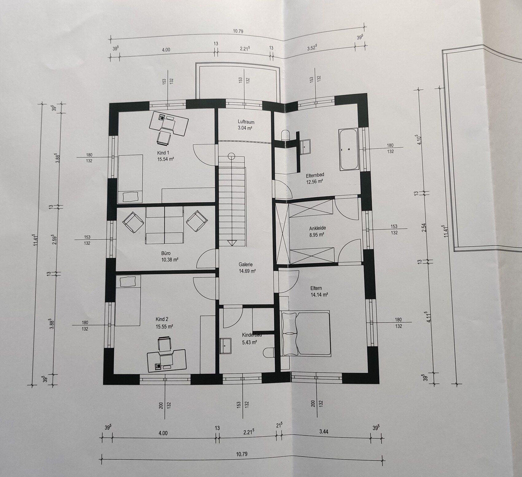

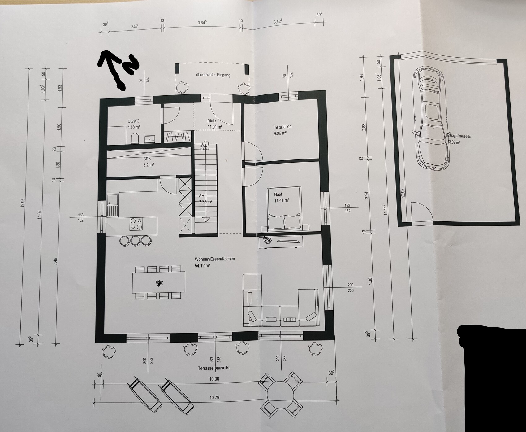

Den aktuellen Grundriss habe ich angehangen: Das Elternbad wird allerdings verändert: Die Tür zum Flur sowie das T-Bad werden noch entfernt.
Grundriss eines Hauses: Wohnzimmer, Küche, Essbereich, Diele, Bad, Gästezimmer, Garage, Terrasse.
Obergeschoss-Grundriss: Elternschlafzimmer, zwei Kinderzimmer, Büro, Ankleide, Galerie, Treppe.

Ja, dann bau´ es meinetwegen so, ich sehe keine groben Patzer (außer daß das Kinderbad nahe des Sofas entwässern wird). Die Höhen sehe ich so undramatisch, daß sich die Hauseinfügung ins Grundstück leicht ausmodellieren lassen sollte. Deine Raummaße und Wandstärken kann ich nicht einordnen. Den Luftraum würde ich weglassen.

Wird sich so bauen lassen, Entwässerung Kinderbad könnte interessant werden.
Mal ein paar Gedanken unabhängig jeglicher Berücksichtigung der Gegebenheiten des Grundstücks:
- Von der Garage läufst du immer durch den Regen -> Eingang seitlich zwischen Garage und Haus?
- Weg zur Küche und Speisekammer maximal lang.
- Garderobe sehr klein
- langer, schmaler Flur im EG neben der Treppe mit Wand unten quer im Süden
- Elternschlafzimmer im Süden, Kinder ungleichmäßige Ausrichtung,
Vorschlag: Luftraum raus, Eltern und Kind 1 tauschen und den Norden als Elterntrakt nutzen
