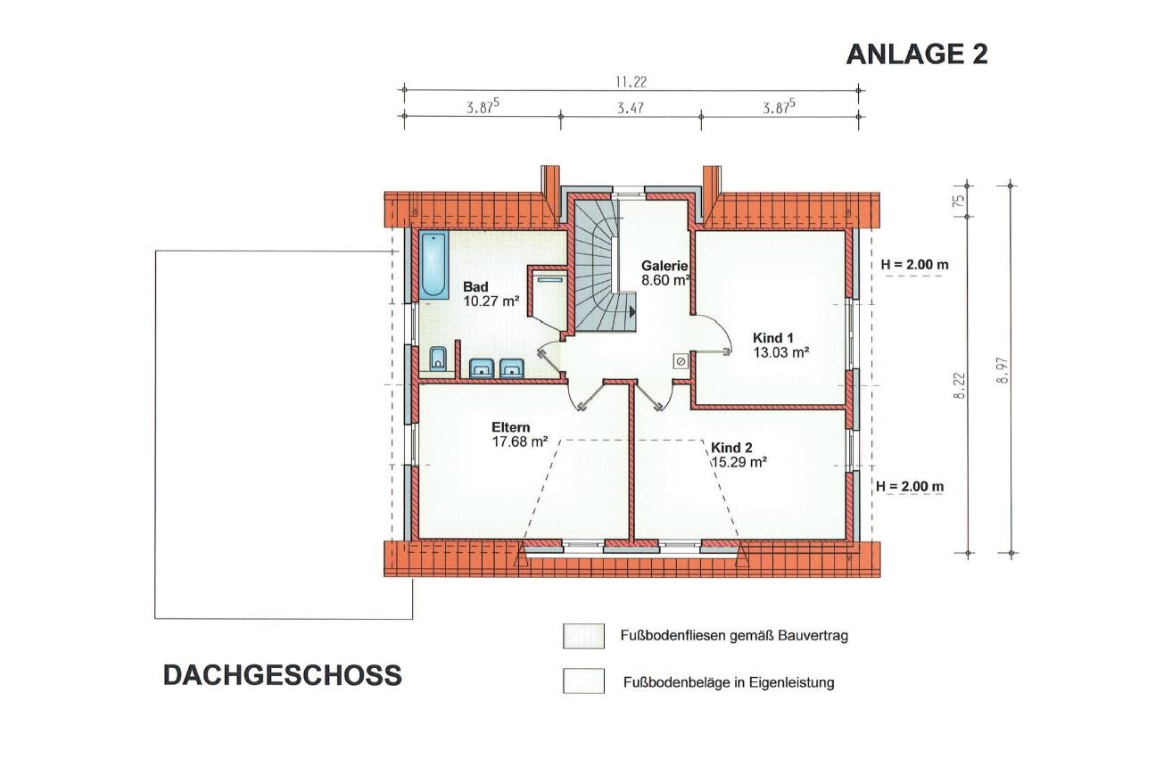

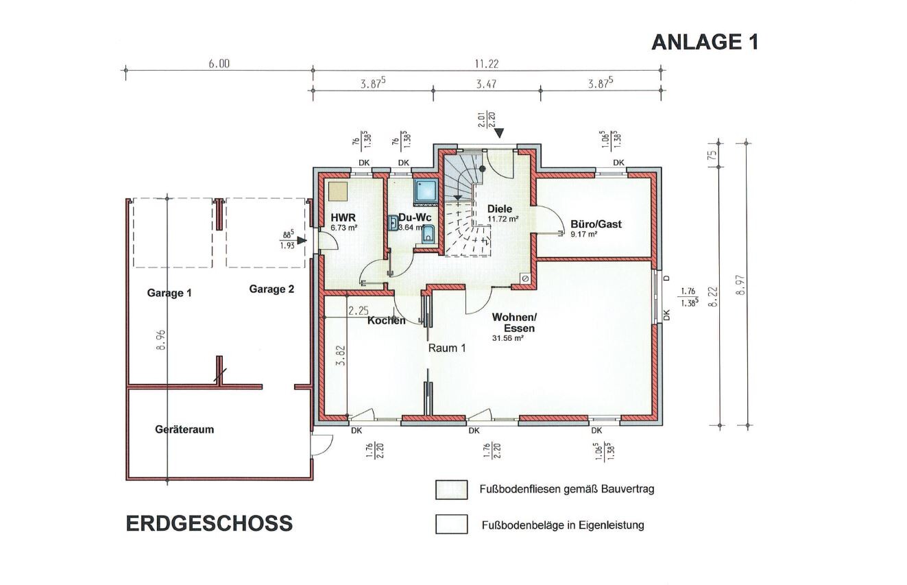

Hallo ihr Hausbauer und Hausbesitzer,
es geht mit Riesenschritten voran und der Bauantrag soll demnächst gestellt werden. Also (teilweise) letzte Chance noch etwas zu verändern. Deswegen hier unser jetziger Grundriss.
  • Wir wollen die Tür zwischen Hauswirtschaftsraum und Garage noch auf gleiche Höhe mit der Tür Hauswirtschaftsraum/Flur setzen um den Hauswirtschaftsraum besser nutzen zu können.
  • Die Kante im Flur zwischen Küche und Wohnzimmer finde ich noch nicht so gelungen, liegt aber daran dass die Küche 3,80 lang sein muss. Das ganze über die Länge der Diele auszugleichen wäre Schade, weil wir uns den Platz im Wohnzimmer nicht nehmen wollen.
  • Die Dusche im Bad ist Gemauert und ebenerdig begehbar (Der Grundriss im Bad an sich macht mich noch nicht 100%ig glücklich, weil ich befürchte in der Dusche wirds zu dunkel)
  • Es gibt keinen Keller, deswegen der sehr große "Geräteraum" hinter der Garage
Bin für jede Anregung Idee oder Kritik dankbar ;-)

Und zur Hauswirtschaftsraum-Tür von der Garage, auf die würde ich ganz verzichten. Der Raum ist eh klein genug, mit dem Durchgang von der Garage klaust du dem Raum knapp 2 qm Abstellfläche, die wohl sinnvoll wäre.

Größe des Grundstücks 147m²
Hang leicht abfällig von SÜD nach NORD (ca 50cm entlang der Hauskante)
Die Baugrenze befindet sich 3m entfernt von der Straße
Die Garage wird ca 2,20m hoch sein. 3m maximale Höhe bei Grenzbebauung
1 Vollgeschoss
Hausstil: Friesenstil mit 1 Friesengiebel vorne (Ostseite) und eine Schleppgaube Gartenseitig (Westen)
Straße und Eingangsseite nach Osten. Die Straße verläuft von Süd nach Nord
4 köpfige Familie mit regelmäßigem Besuch der Großeltern (wohnen 280km entfernt)
Büro = Gästezimmer als auch Homeoffice?
Schlafgäste pro Jahr: zusätzlich zu der 4köpfigen Familie ca alle 7-8 Wochenenden 2 weitere Personen
Einrichtung modern rustikal
Küche vorerst ohne Kochinsel sondern in L-From
Anzahl Essplätze: 6
Kamin vorhanden
TV Wand soll dort eingerichtet werden wo die Rückseite das Büro darstellt
Was gefällt besonders: Große Garage, sinnvolle Aufteilung
Was gefällt nicht: Die "Ecke" im Flur zwischen Wohnzimmer und Küche

Grundstück 147 qm????
Also ist Nord planunten?
Reicht denn ca. 450 cm Auffahrt vor der Garage?
Möbliere mal die Küche ... da sehe ich aktuell nur ein L, das halbwegs sinnvoll reinpaßt. Insel eher gar nicht. Und da wäre mir 380x225 als Küche für eine Familie mit Besuch zu wenig. Das reicht gerade für 2 Hochschränke und der Hauswirtschaftsraum bietet ja auch keinen zusätzlichen Stauraum. Denn da muss ja Haustechnik, Waschmaschine, Trockner, Staubsauger und Konsorten untergebracht werden. Deshalb würde ich ja auch die Tür in die Garage streichen.

Ich würde auf den ersten Blick das Fenster im Büro wegen der Optik mittig vermitteln und überdenken, dass im Winter, also ab Oktober bis April im Westen die Sonne kaum zu sehen ist. Sie geht im Dezember so ca. Im SW unter. Insofern kommt kein Sonnenlicht zu dieser Jahreszeit ins Haus, außer dem kleinen Fenster im Süden, welches eh um mind. 40 cm verschoben werden müsste, damit man an der Wand noch ein TV-Bord stellen kann.
Hauswirtschaftsraum ist sehr klein!!
Im Bad würde ich die Waschtische an das Fenster, während sich die Toilette unter die Schräge an der 2-Meter-Linie wiederfinden darf.
Die Fenster sehen mir oben sehr klein aus.
