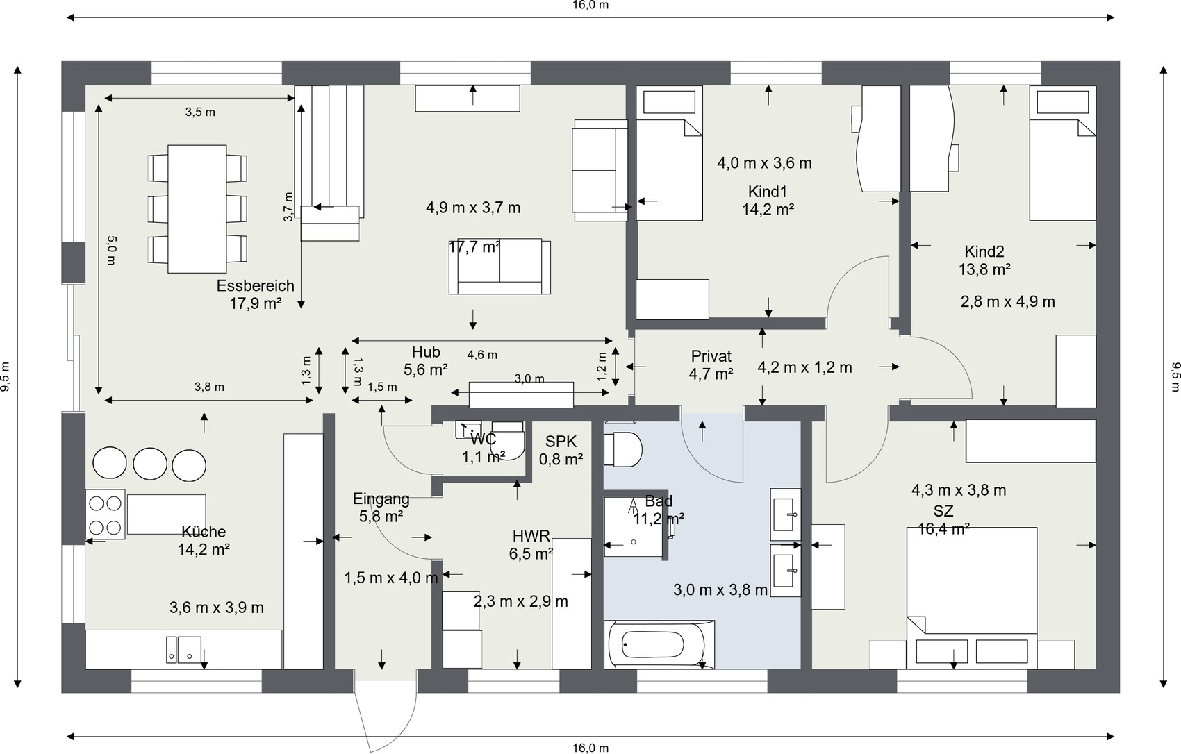

micric3
Mal was völlig anderes Versucht. Eingang aug Ost gelegt ( Grundriss kann ggf. auch Horizontal gespiegelt werden )
- Außenwände in 36.5cm, tragende Wände in 24cm, sonst. Wände 18cm stärke
- ideale Größe aller Räume, Schlafzimmer mit 16m² für genügen Stauraum
- Nassräume alle auf einer Seite
- Küche räumlich getrennt vom Wohnzimmer
- Dielen soweit wie möglich beseitigt
- Lauffläche im (Hub) im Wohnzimmer ordnet sich ein
- Kamin als Raumtrenner für Essbereich und Wohnzimmer
Einiges Kontra - keine Garderobe - , wie könnte man dies realisieren? Wie findet ihr den Grundriss im allg.

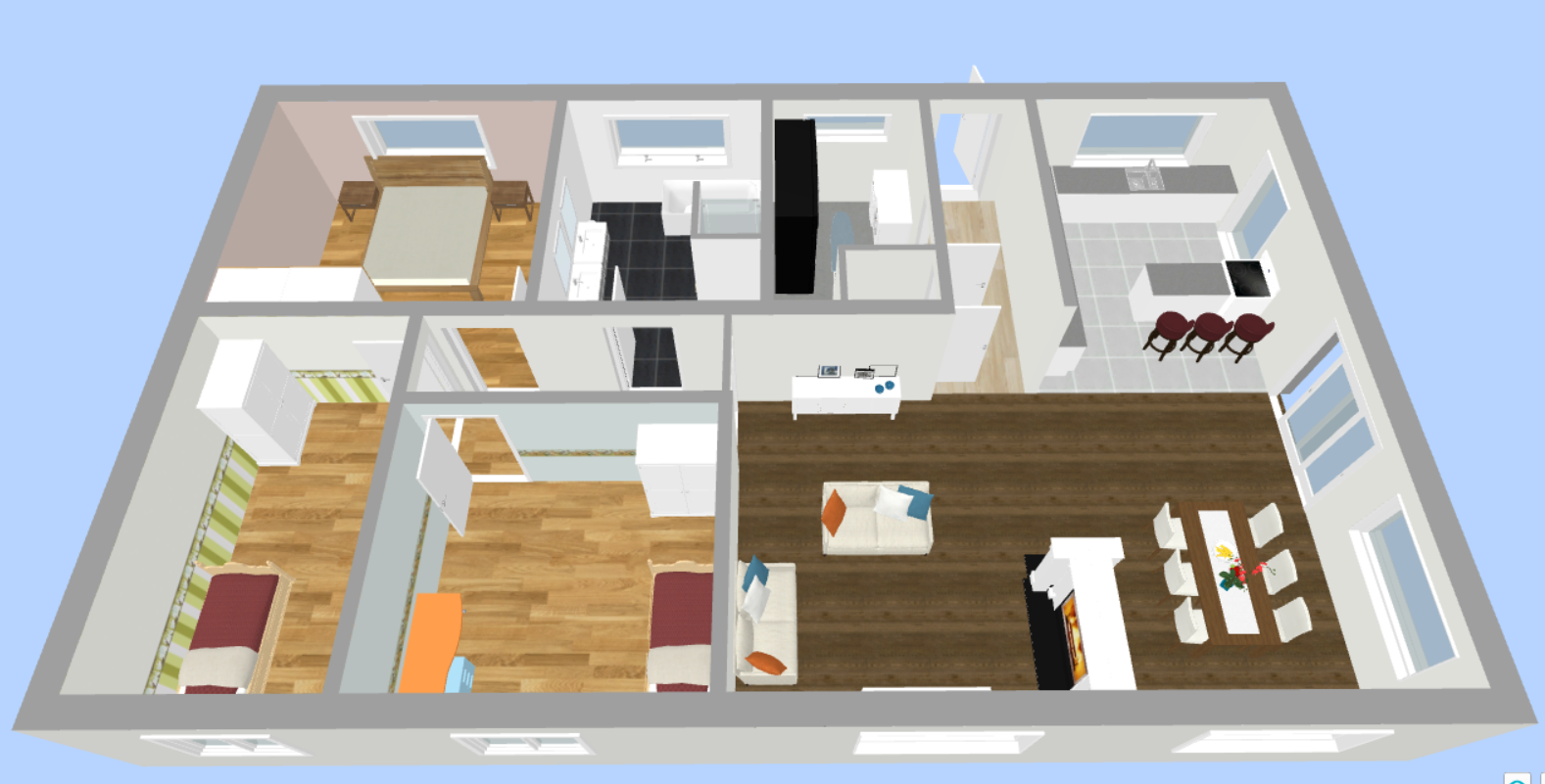

Grundriss eines Hauses: Küche, Essecke, Wohnzimmer, WC, Bad, SZ, Kinderzimmer.
Isometrischer Grundriss einer Wohnung: zwei Schlafzimmer, Wohnzimmer mit Kamin, offene Küche.
Reibe Dich nicht an Wandstärkendetails auf: pauschal 40 cm Außenwand und 20 cm Innenwand (wenn eine weniger tragend sein muß als vorher gedacht, dann freu Dich) - ein Grundriss darf zum "Passen" nie darauf angewiesen sein, daß die Rechnung im Einzelzentimeterbereich "aufgeht".
2D und 3D gleich orientiert wären übersichtlicher. Gut finde ich (sogar bei Zwillingen) unterschiedliche Kinderzimmer. Dein WC ist in die Tasche gelogen, Platzangst ist der entspannten Darmentleerung abträglich, selbst bei Fengshuilegasthenikern.
