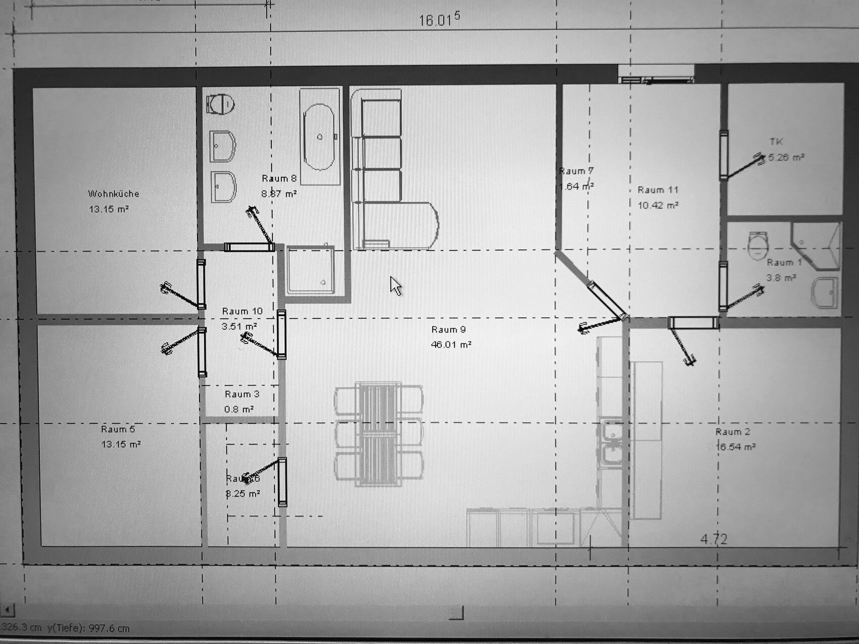

ich habe die Küche verkleinert, damit ich anstelle einer langen Zeile ein L mit Kochinsel gestalten kann. ich kann das WC wieder kleine machen und die Größe dem Kinderzimmer 1 gutschreiben.

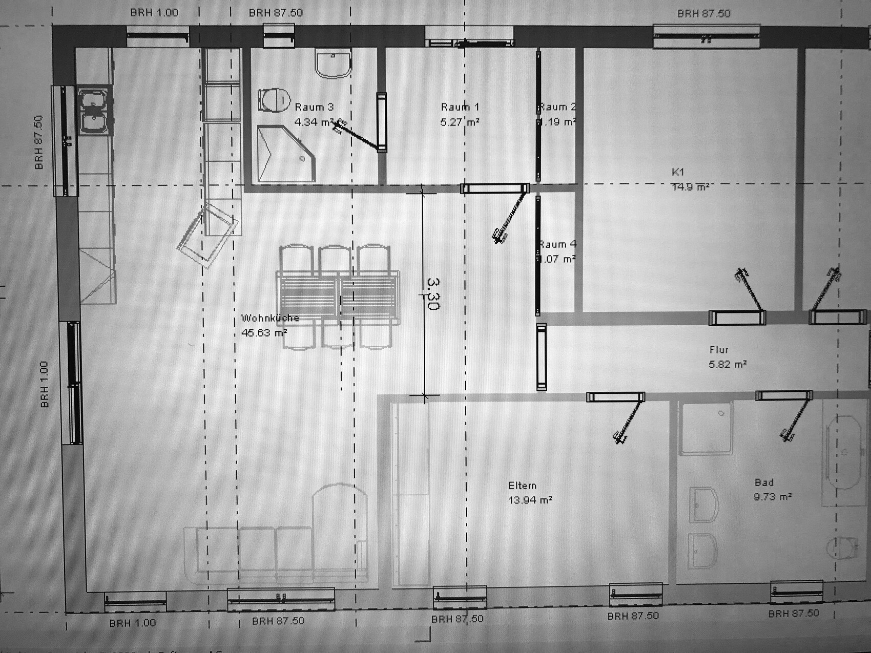

Hab noch mal den Südflügel etwas verändert. Da hat man dann leider keine richtige TV-Ecke mehr

Ein ganz anderer Versuch, gleiche Außenmaße Wände sind auf 36.5):
Fenster hatte ich keine Lust mehr, aber mit West- und Ostausgang. Kinderzimmer im Süden. Solang sie klein sind, können sie in ein Zimmer, Eltern das andere. Irgendwann müssen die Eltern umziehen und haben ein Duschbad. Tk separat zum AB.
Du siehst, ich kann auch schräge Wände, wo sie angebracht sind
