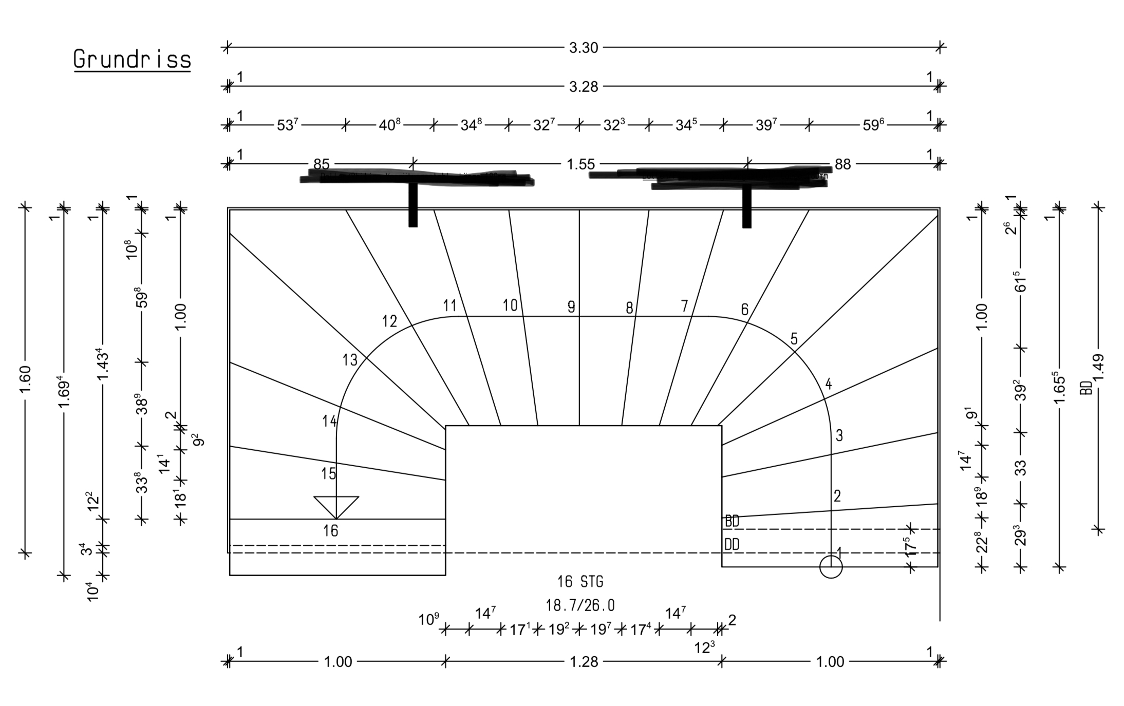

wir befinden uns gerade im Rohbau unseres neuen Hauses (2 Einliegerwohnungen).
Hierbei sind wir gerade an der Planung der Treppenhausbeleuchtung und stehen hier vor der Bemaßung der Beleuchtungselemente.
Wir möchten gerne Wandstrahler setzen, welche einen Kegel auf die Treppe werfen. Wir haben uns bewusst gegen Stufenstrahler entschieden, da diese das Treppenhaus nicht ausreichend ausleuchten würden.
Beispielfoto:
In welchen Abständen & in welcher Höhe sollten die Strahler verbaut werden? Vermutlich empfiehlt es sich dann das Beleuchtungskonzept in EG und Richtung Keller durchzuziehen.

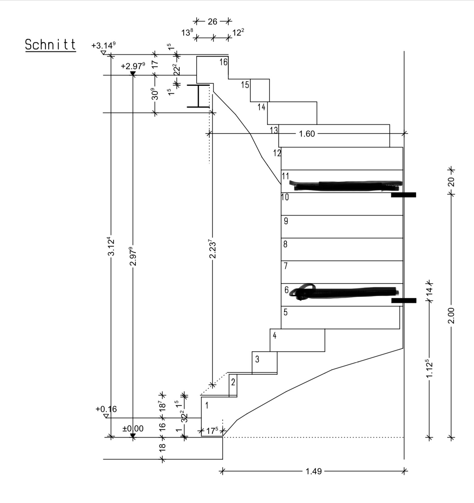

Anbei der Grundriss & Schnitt der Treppe - Stufenhöhe sind 19 cm Rohbaumaß.

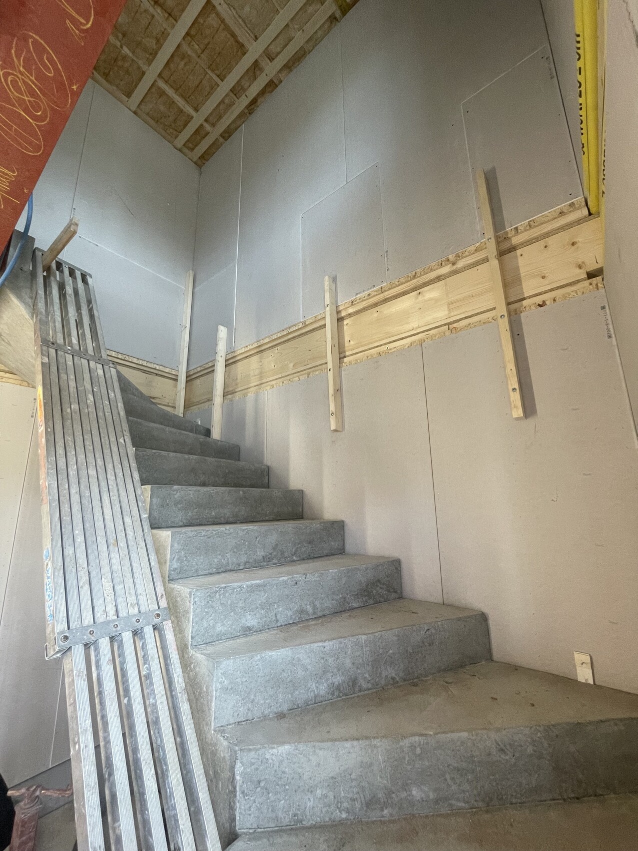

Ansicht von unten:
Ggf. werden wir noch eine Hängelampe ergänzen im Mittelpunkt des Treppenabgangs. Gesteuert werden die Lichter allesamt über KNX, falls für jemand mit weiteren Ideen noch relevant :)

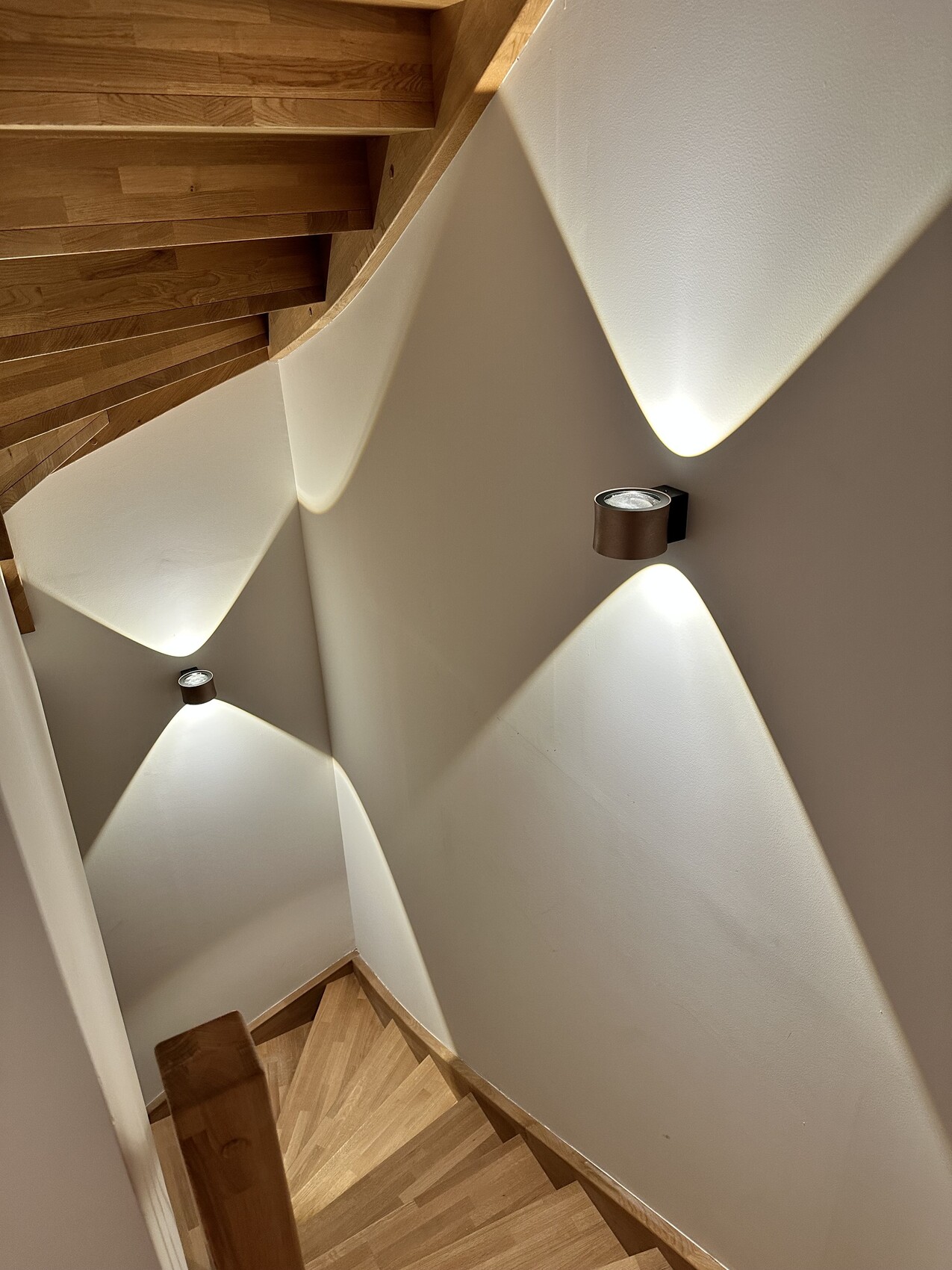

Wenn ihr nen Kegel auf die Treppen werfen wollt, dann wohl so, wie das der Filosof gezeigt hat, nur bei euch halt 3 Strahler. 2 an den Wendungen und eine in der Mitte. Welche Höhe die haben müssen, hängt auch vom Abstrahlwinkel der LED ab. Da gibt es die verschiedensten von 10° bis 120°.
Wenn es auch eine herkömmliche Wandleuchte mit 360° Abstrahlwinkel sein darf, reicht vermutlich eine an den Enden der Treppe oder sogar eine am unteren Ende.
Wir haben eine Treppe wie der Filosof, oben gerade, unten 90° geschwenkt und der Elektriker hatte uns geraten nur unten im 90°-Schwenk eine Wandleuchte zu setzen. Wir haben zusätzlich noch eine ganz oben am Treppenende gesetzt... die ist inzwischen aber aus, weil die eine Lampe unten völlig reicht.

Wir haben nun 4 Leuchten geplant. 1 jeweils an Treppenanfang und Treppenende. Die Einbauhöhe wurde vom Handwerker mit 1,80m über Fertigfußboden angegeben. Ich bin nun aber auf eine Höhe von 2m gegangen, da ich den Eindruck habe, dass die Lampe ansonsten im Gesicht hängt. Wir wählen Lampen mit einem verstellbaren Abstrahlwinkel. So können wir dann den Winkel vor Ort noch richtig einstellen. Mein Bedenken war, dass die doch hohe Decke (Höhe 4,50m) von der ersten Stufe ansonsten nicht angeleuchtet wird. Ich hoffe das ist nun nicht zu hoch, ansonsten müsste ich eben die Löcher nach unten schlitzen und dann die Lampen dorthin setzen.
