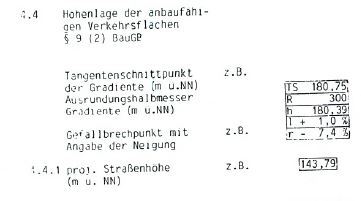

Wir sind uns sehr unsicher, was bei unserem Grundstück die bessere Entscheidung ist: (Teil-)unterkellerung mit kleinerem Grundriss (ca. 130 – 140 m²) (Option A) oder Bodenplatte und dafür etwas größerer Grundriss (ca. 170 m²) (Option B).
Ich lese hier noch keine Grundlagen für die Anwendung meiner Kellerregel bzw. ein Indiz dafür, daß die Entscheidung Euch überhaupt offen steht. Zur Teilunterkellerung benutze die Suchfunktion nach "Teilkeller" "von: 11ant". Nehmen wir an, das Delta von 170 vs. 130 qm (also 40 qm) solle der Raumbedarf des fraglichen Kellers sein, dann wären das eine 31 (46) % Teilunterkellerung unter einem Anderthalb- bzw. Zweigeschösser. Da reden wir von ca. 60 bis 70 % der Kosten eines Vollkellers (ggf. zzgl. Geländebaukosten, falls das Grundstück po Keller votieren würde).

@WilderSueden In unserem Lageplan steht "Auszug aus dem Liegenschaftskataster" aber ich sehe dort leider keine Höhenlinien. Ich denke ich werde mein Glück mal mit einer Schlauchwasserwaage versuchen.

@11ant Verstehe ich noch nicht ganz. Wieso sollte uns die Entscheidung nicht offen stehen? Meinst du weil das Bodengutachten noch nicht da ist? Danke für den Hinweis mit der Teilunterkellerung. Das war uns so nicht bewusst. Heißt im Umkehrschluss Teilunterkellerung lohnt sich aus Preis-/Leistungssicht nicht wirklich oder?
@Wugler1978 Danke für deinen Erfahrungsbericht :) Was habt ihr für eine Deckenhöhe im Keller?
Die Entscheidung trefft Ihr nicht allein, das Grundstück redet mehr oder weniger laut mit - wie laut, dafür fehlen mir hier wie gesagt die Anhaltspunkte. Betriebswirtschaftlich gesehen sind Teilkeller Bilderbuchbeispiele für Ineffizienz in Quadratmeter-"Stückkosten".

Ich habe deine Kellerformel gefunden: "je 20 cm Geländehöhenunterschied im Baufenster zehn Prozent des Kellerpreises auch dafür, daß man ihn nicht baut". Dir fehlt also die Angabe, ob es Geländehöhenunterschiede oder?
In meinem Auszug aus dem Liegeschaftskataster sind leider keine Höhenlinien eingezeichnet aber im Bebauungsplan habe ich was gefunden.
In der Erläuterung zum Bebauungsplan finde ich:
Technische Zeichnung mit Höhenlage, Tangentenpunkten und Gefälleangaben, Textauszug
und im Bebauungsplan direkt an unserem Grundstück dann folgende Angaben:
Nahaufnahme eines Bauplans mit Maßangaben und Zahlen
Ich weiß, dass es leider sehr schlecht lesbar ist... Aber vielleicht hilft das?
